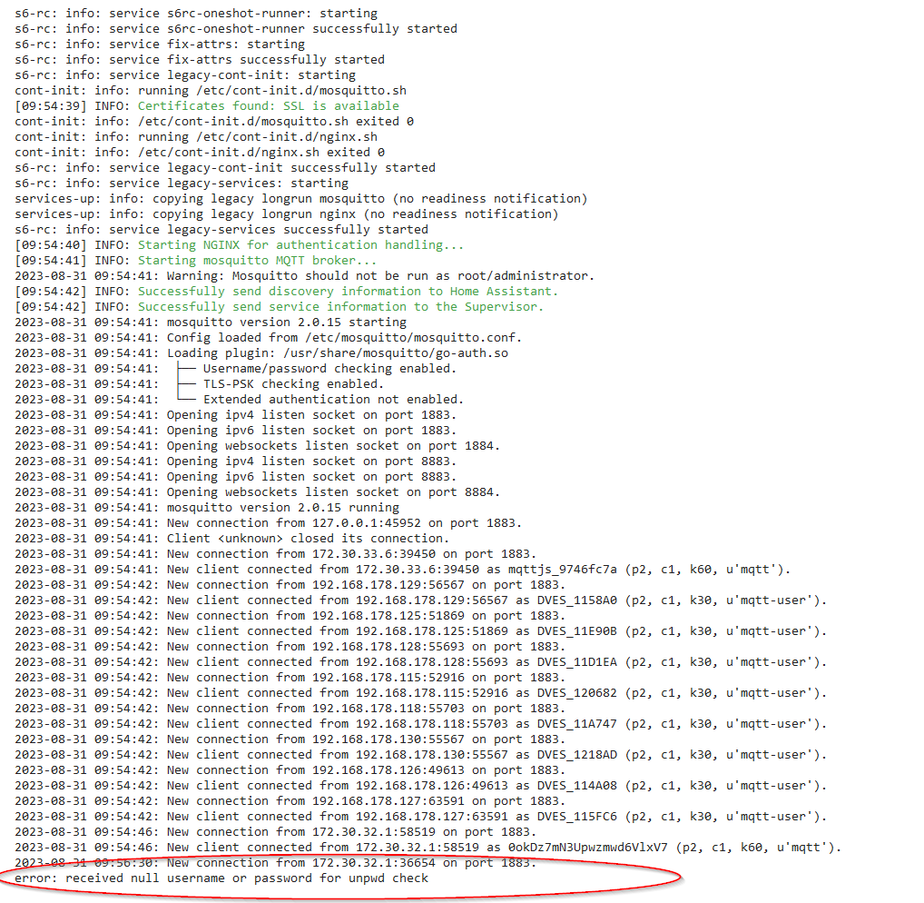

Ich gehe davon aus, dass es an folgender Fehlermeldung im mosquitto Protokoll liegt:
2023-08-30 10:00:19: New connection from 172.30.32.1:52582 on port 1883.
error: received null username or password for unpwd check
Diese Meldung taucht hundertfach auf, und egal was ich versuche, es funktioniert nicht.

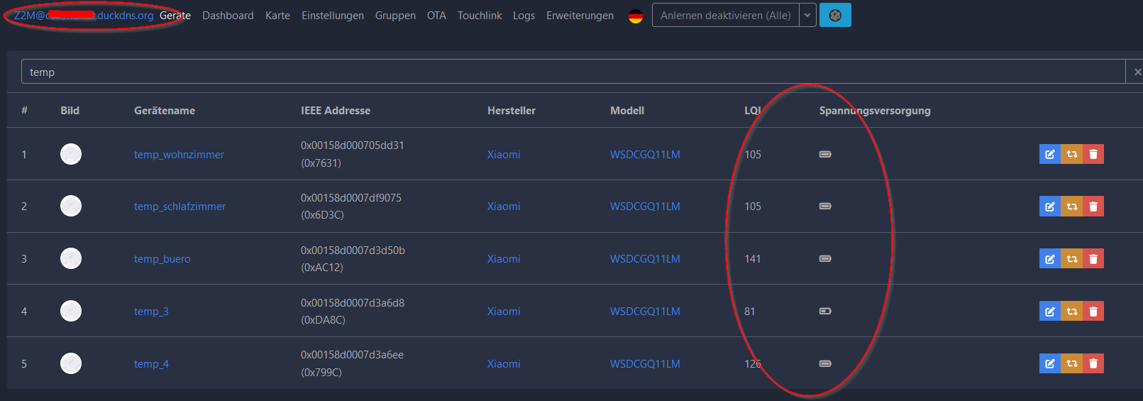

Auffällig ist wirklich dass dieses Problem die Sensoren seit der Umstellung betrifft, sie Screenshot 1 anbei: (Umstellung auf DuckDNS am 08.09.)

Nach wie vor sind aber zwei Deiner Zigbee-Geräte verfügbar, was darauf hinweist, dass Z2M eine Verbindung zum Broker hat (die Systemintern besteht und nicht von der externen IP-Adresse von HA abhängt). Dass die anderen Geräte ihren Status nicht ändern, ist kein Wunder, denn sie sind ja für Z2M im Moment nicht verfügbar. Die Verfügbarkeit wird Dir auch gar nicht angezeigt, das kannst Du in den Z2M-Einstellungen unter “Verfügbarkeit” ändern.

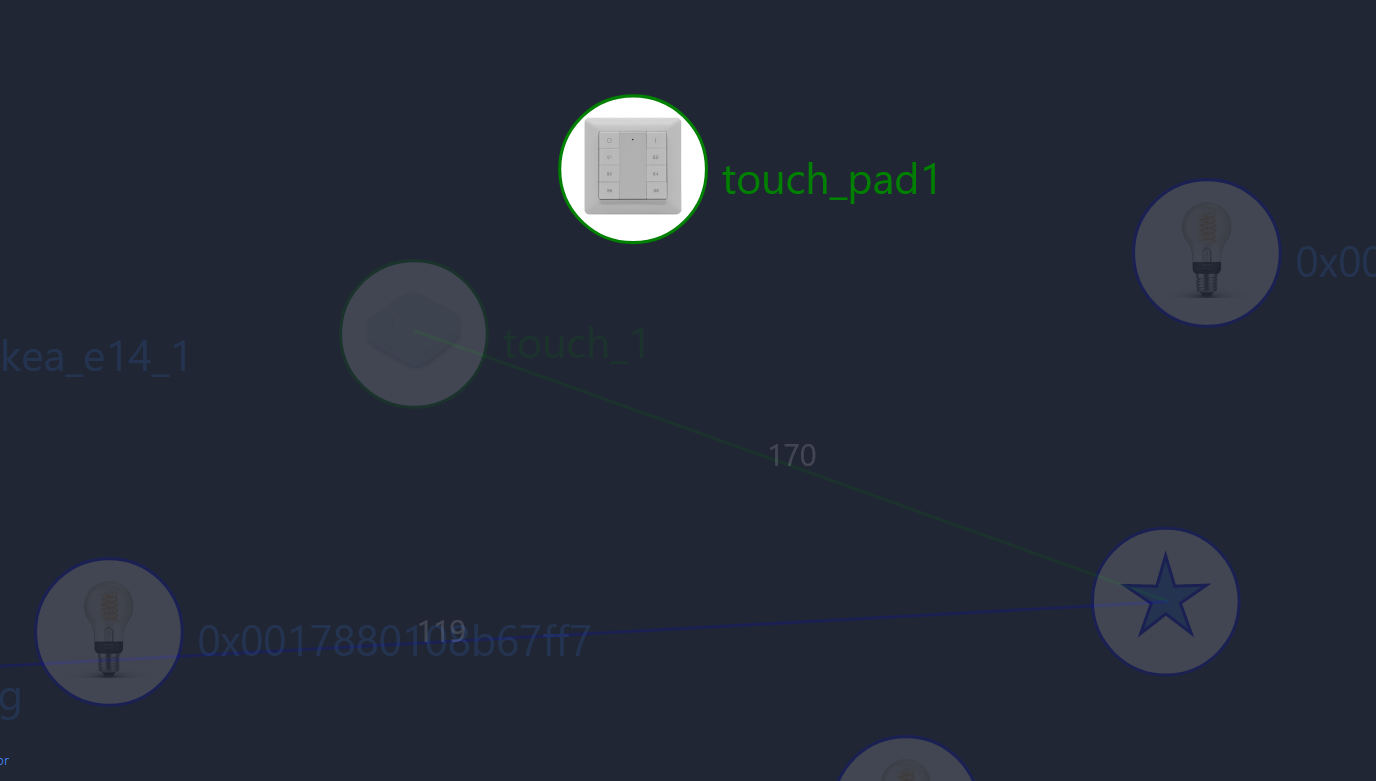

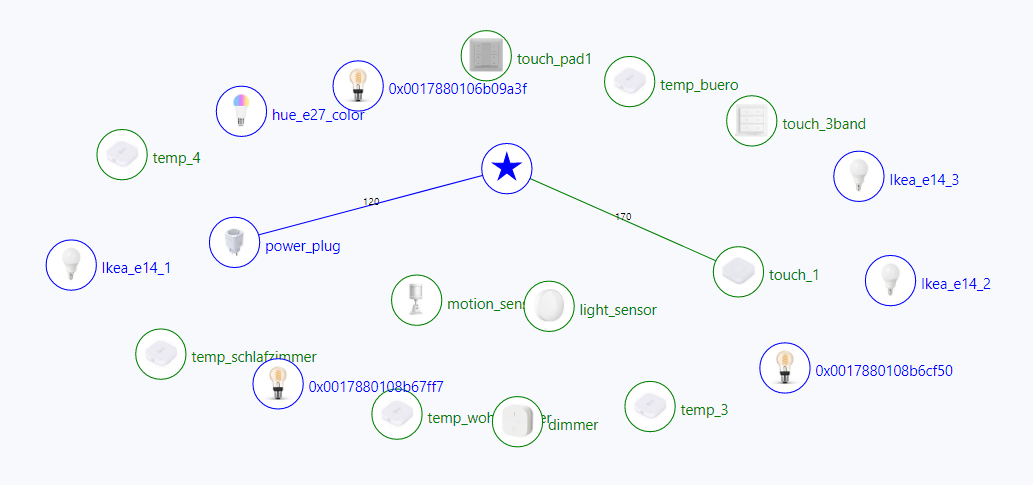

Ich habe eben noch einmal in der Z2M Karte nachgeschaut, und jetzt wird es ganz komisch:
Der Drücker den ich gemeint habe, hat gar keine Verbindung zum Coordinator:
Hier ist touch_pad1 gemeint:
Sobald ich diesen jedoch betätige, taucht er in den Logs auf und führt aus was auszuführen ist:
Ich habe irgendwie das Gefühl das nur MQTT->Rasperry->Wlan (Shelly o.Ä.) Funktioniert, da die beiden anderen Geräte die eine Verbindung anzeigen auch Wlanfähig sind.

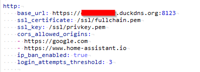

Hast du dann auch diesen Code in deiner config?
http:
    ssl_certificate: /ssl/fullchain.pem
    ssl_key: /ssl/privkey.pem
    cors_allowed_origins:
        - https://google.com
        - https://www.home-assistant.io
    ip_ban_enabled: true
    login_attempts_threshold: 5
Wie gesagt ich hab keine Ahnung davon, da noch nie selber gemacht. Aber es wurde schon Sinn machen das der broker durch das Zertifikat nun Probleme macht. Da er ja selber nicht dafür eingerichtet ist. Ist aber nur ne Vermutung aus deiner Fehler Beschreibung! So gut kenn ich mich da auch nicht aus.
Wenn der code in deiner config ist, mach ihn weg und Versuchs neu.

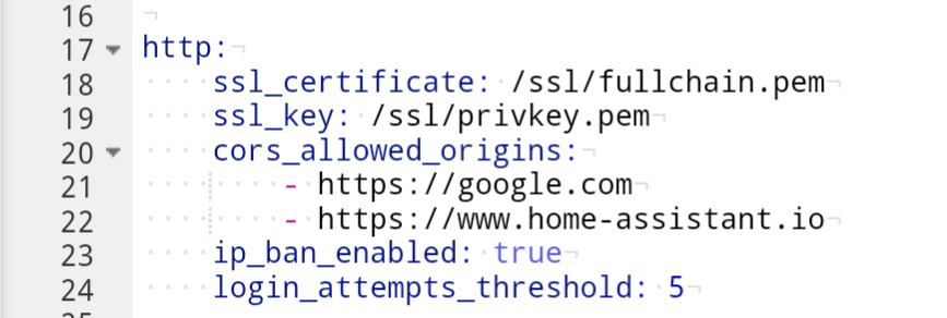

@meowmoo genau, so sieht das bei mir aus:
grafik
Ich versuche es morgen mal mit rauslöschen und starten, so müsste ich dann wieder über http://homeassistant.local:8123 verbinden können (lokal) oder?

Also die Zeilen wo die URLs drin stehen musst du einrücken. Das sollte so aussehen wie hier in Zeile 20 bis 22:
Dann scheint es um die Verbindung zwischen Z2M und dem Broker wohl doch nicht zum Besten zu stehen. Wer weiß, falls Du immer wieder versucht hast, die interne Adresse zu setzen, hatte das vielleicht ungeahnte Auswirkungen. Setz also am besten erst mal den Domain-Eintrag richtig.

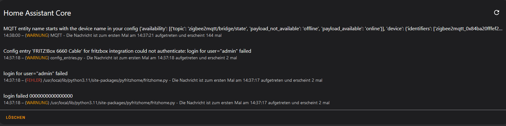

Aprospos Fehlermeldung - diese tauchen in den Systemlogs auf:
  1. Hier verstehe ich absolut nicht mal worum es geht:
  1. Das scheint womöglich das Problem einzugrenzen/darzustellen:
    MQTT Warnung

Weiterhin habe ich in den Mosquitto logs eingrenzen können welche IP probleme macht:
Anscheinend läuft alles super, bis auf 172.30.32.1 - jedoch hört hier meine Kompetenz auf um herauszufinden was für eine IP das ist oder wer sich da verbinden möchte.

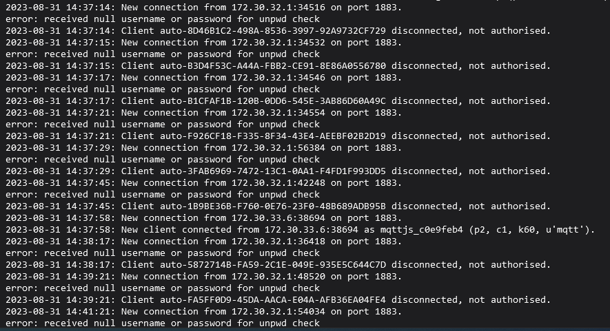

Die Systemlogs sehen nun so aus:
die Mosquitto logs auch weiterhin mit dem selben fehler:
