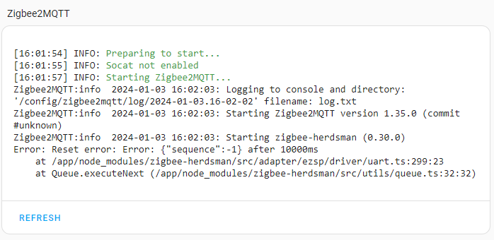

Das hier ist steht in meinem Log/ Protokoll:

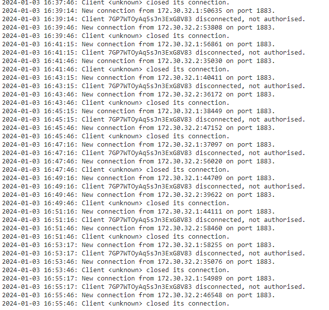

Ich weiß nicht ob das hier relevant ist, aber mein Mosquitto broker zeigt im Log regelmäßig eine Fehlermeldung:

Z2M startet bei mir einfach gar nicht… immer wieder:
[14:50:46] INFO: Preparing to start...
[14:50:46] INFO: Socat not enabled
[14:50:48] INFO: Starting Zigbee2MQTT...
Zigbee2MQTT:info  2024-01-04 14:50:54: Logging to console and directory: '/config/zigbee2mqtt/log/2024-01-04.14-50-54' filename: log.txt
Zigbee2MQTT:info  2024-01-04 14:50:54: Starting Zigbee2MQTT version 1.35.0 (commit #unknown)
Zigbee2MQTT:info  2024-01-04 14:50:54: Starting zigbee-herdsman (0.30.0)
Error: Reset error: Error: {"sequence":-1} after 10000ms
    at /app/node_modules/zigbee-herdsman/src/adapter/ezsp/driver/uart.ts:299:23
    at Queue.executeNext (/app/node_modules/zigbee-herdsman/src/utils/queue.ts:32:32)
Einfach in dem Unterordner /config/zigbee2mqtt - so wie bei Simon im Video beschrieben. Da habe ich die beiden Dateien nach der De-Installation von zigbee2mqtt gelöscht. Dann nur in der Konfiguration den Port korrekt setzen (und den Rest eben nicht verändern).
