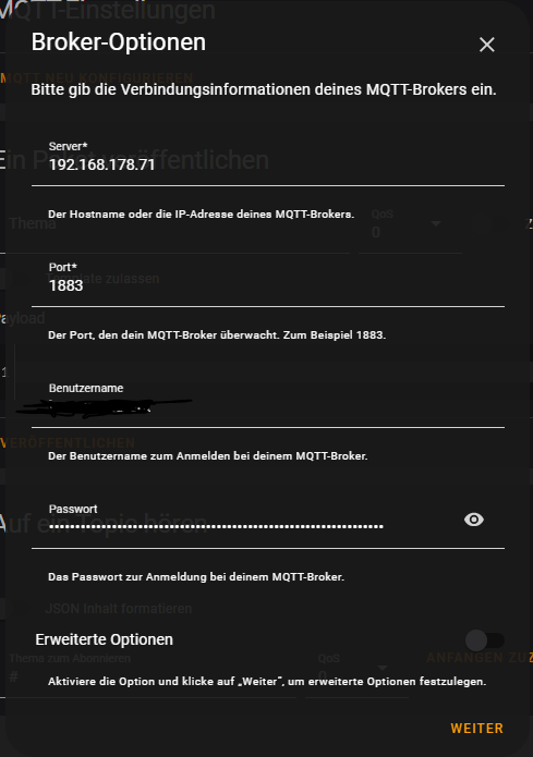

Hallo, ich bin blutige Anfänger was HA angeht. Bisher hat mir Simon42 gut weitergeholfen. Jetzt stecke ich allerdings in einer Sackgasse. Ich habe ein Raspi mit Solarassistant der über MQTT die Daten auf meinen HA überträgt. Kann es sein, dass ich deswegen Zigbee2MQTT nicht richtig eingerichtet bekomme? ich habe die Zugangsdaten vom MQTT genommen, die auch Solarassistent hat.
Am User sollte es nicht liegen. Du kannst aber auch für ZigBee2MQTT auch einen eignen User und Passwort anlegen.
Ich vermute eher, dass die MQTT Zugangsdaten, IP; Port nicht korrekt sind.
Oder ein Tippfehler.

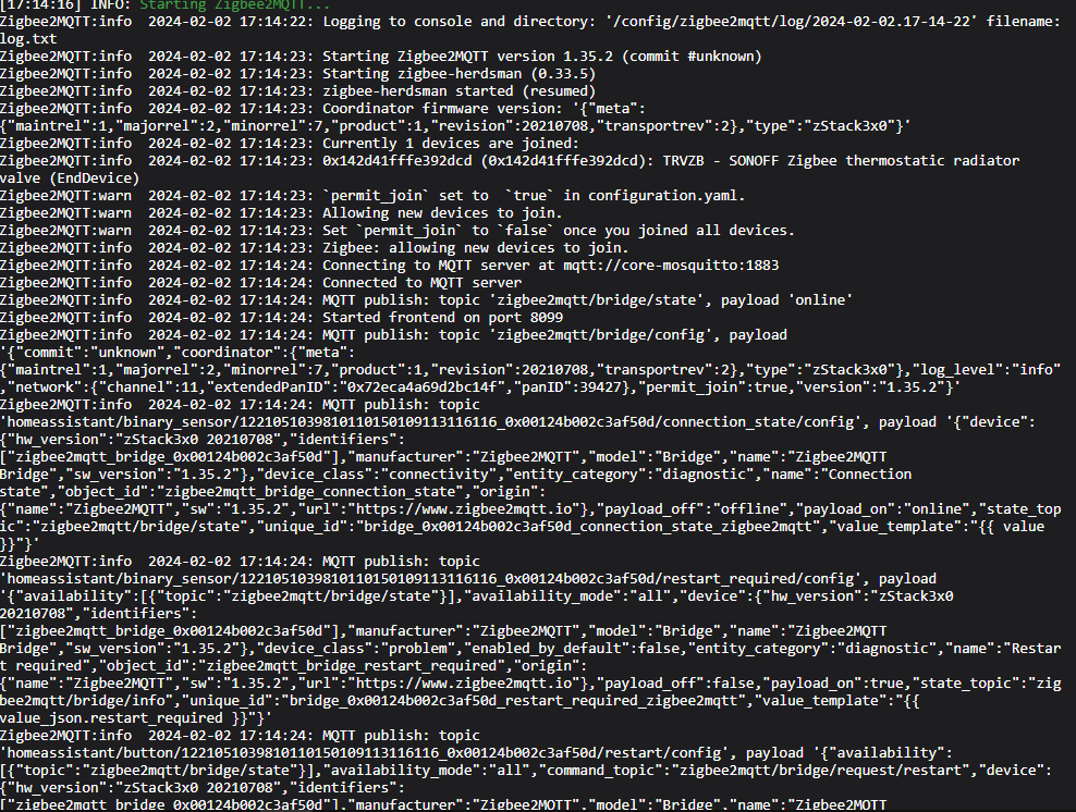

Ich befürchte, dass ich zwar zigbee2mqtt aktiviert bekommen habe, aber die kommunikation mit dem Broker nicht funktioniert. Kann ich den mehrere Geräte im mqtt broker einbinden?
Nachtrag:
…und das geht noch ein Stück weiter. da stehen die DAten von dem Thermostat (Schaltzeiten etc. drin)

Ok, die Verbindung ZIgBee2MQTT steht.
Das Thema Dicovery hast auf beiden Seiten gecheckt, Home Assistant und ZigBee2MQTT?
Sonst mal den Home Assistant Host einmal rebooten.

Naja ich bekomme die Daten aus dem solarassistant über mqtt geliefert. Da nahm ich an, dass die Einrichtung geht. Ich werde morgen mal alles löschen und erstmal die zigbee und mqtt einstellen und dann später erst solarassistant. Den Server den ich da eingetragen habe ist die Adresse von solarassistant. Danke erstmal. Ich versuche mich morgen noch mal.
Nein, es sind die Zugangsdaten zu deinem MQTT Broker!
