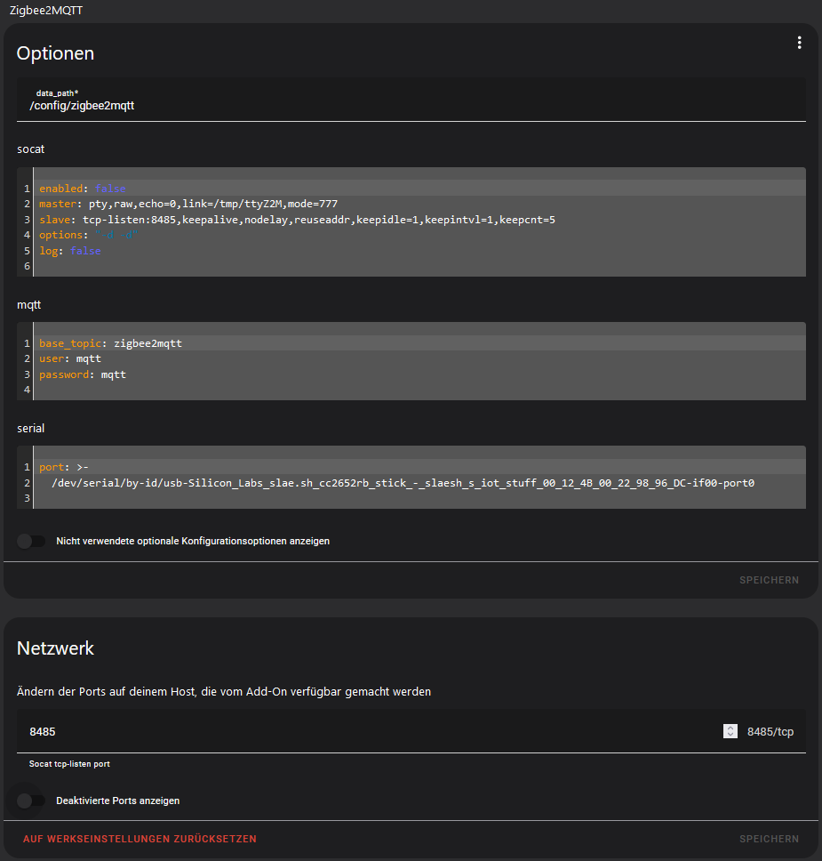

Falls das Z2M ist, das nicht reinkommt: Hast Du dort in der Konfiguration unter “mqtt” einen Benutzernamen und ein Passwort drinstehen?
Ja, so sieht die Z2M Konfiguration aus:
Lösch mal alle drei Einträge unter mqtt raus und probier es noch mal.
Keine Veränderung…
soll ich topic username und pw wieder einfügen?
Sollte nicht notwendig sein, kannst Du aber machen. Zumindest hat es damit ja vorher auch funktioniert. Wie sieht Deine Mosquitto-Konfiguration aus (aber an der hat sich ja auch nichts geändert)?

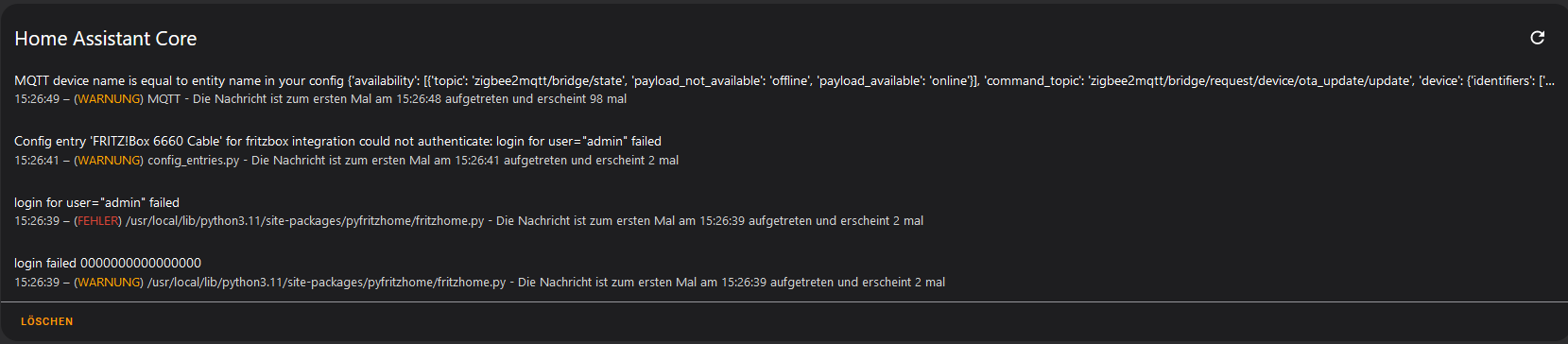

Die “mqtt device name is equal to entity name” bezieht sich sicherlich auf das Problem, das in Z2M noch nicht gelöst ist, aber bis HA 2024.2.0 auch noch ignoriert werden kann.

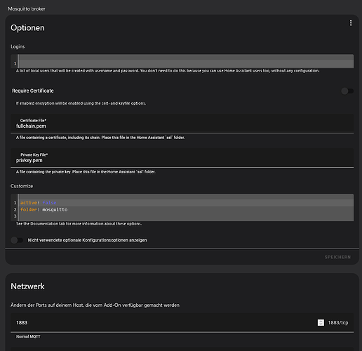

Also hier einmal meine Mosquitto Konfiguration:
Hier weiss ich nicht ob ich den Toggle bei “Require Certificate” ausgeschaltet lassen soll.

Ich glaube weiterhin dass eben diese Fehelermeldung:
grafik
Das Problem für alle Ursachen sind, ich weiss aber absolut nicht welcher username oder welches Passwort for “unpwd check” gemeint sein soll.

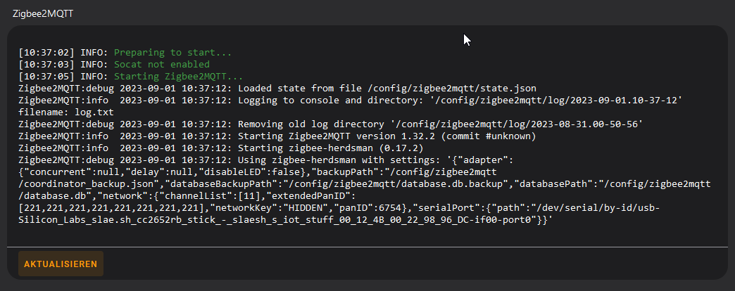

Ja das wäre natürlich die super Lösung, leider habe ich ausversehen alle Backups vor der Umstellung auf SSD gelöscht -.- (sehr sehr dumm) Daher bleibt uns nur den Fehler zu finden… Ich habe eben einmal Z2M neugestartet und hier sehen wir die Logs:
gefolgt von einer ewig langen Auflistung:

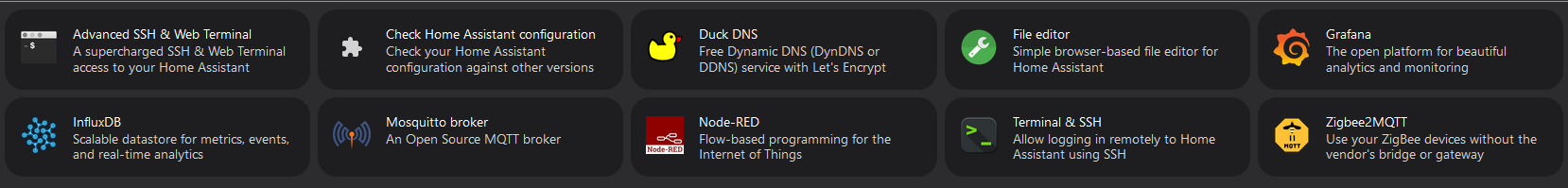

Zur Frage nach den Addons - ja soweit ich das beurteilen kann laufen alle super:

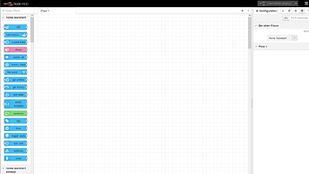

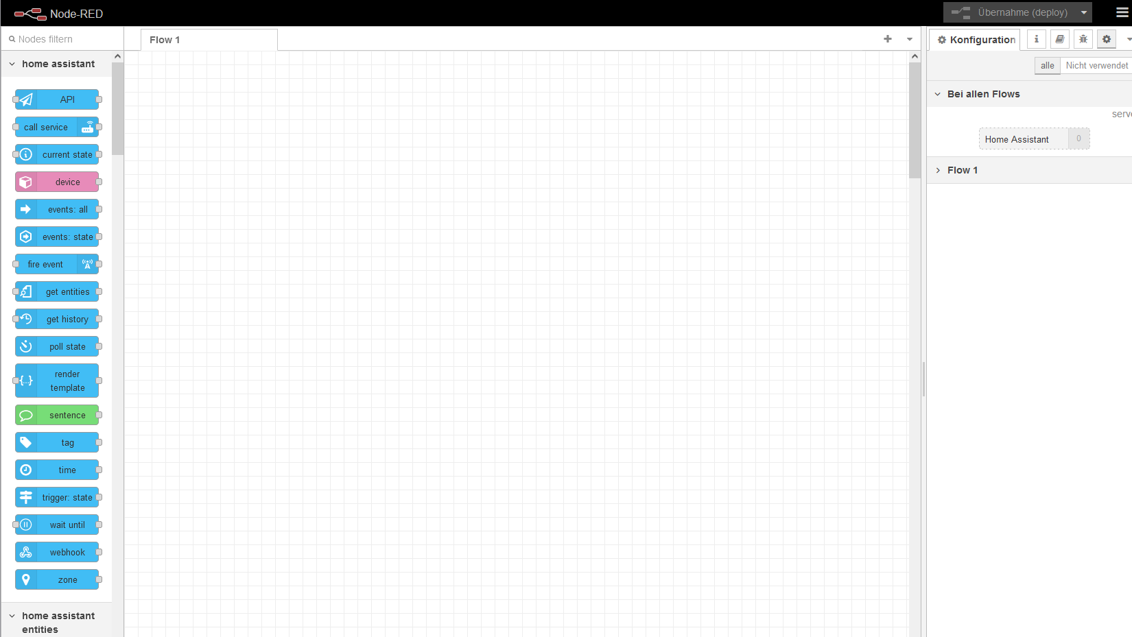

Vielleicht könnte es an Node RED liegen? Muss ich hier was einstellen?

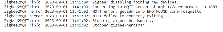

Hier ist mein Ergebnis, wenn ich den Mosquitto-Broker stoppe und dann versuche, Z2M zu starten:
Node Red wäre eine Möglichkeit, wenn Du dort eine Verbindung zu Mosquitto eingerichtet hast. Dann könntest Du das testen, indem Du das Node-Red-Add-on stoppst und nachsiehst, ob die Fehlermeldungen dann auch stoppen.

Ach so, und JA, falls du HTTPS bei dir nun abgeschaltet hast musst du natürlich die Option “Require Client Certificate” abschalten. Auf off. Er soll ja kein ZErtifikat nehmen logisch

Ich habe mal NodeRed gestoppt, jedoch auch ohne Erfolg, Node Red ist jedoch komplett leer, warum das Addon da ist, kann ich nicht sagen.

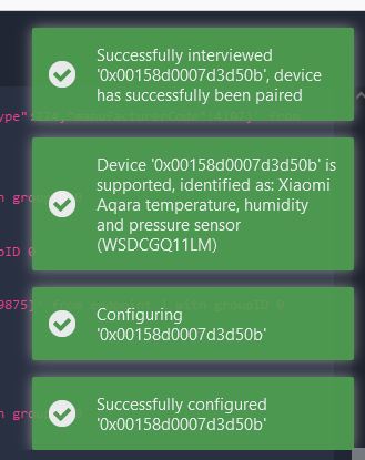

Ich habe aber auch kleine leichte Erfolge zu vermelden: ich konnte soeben ein Signal in Z2M von 2 Sensoren empfangen! Das sieht gut aus?!
temp geht
