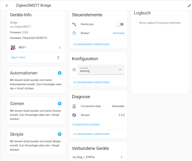

Mqtt Bilder
Kein Eintrag von der Z2M Bridge.
Beste Grüße
Für mich sieht das nach einem Verbindungsproblem zwischen dem HA MQTT Broker Addon und der HA MQTT Integration aus, weil Z2M die Daten ja an den MQTT sendet.
["zigbee2mqtt_bridge_0x00124b0032d4650d"],"manufacturer":"Zigbee2MQTT","model":"Bridge","name":"Zigbee2MQTT Bridge","sw_version":"2.4.0"},"device_class":"connectivity","entity_category":"diagnostic","name":"Connection state","object_id":"zigbee2mqtt_bridge_connection_state","origin":{"name":"Zigbee2MQTT","sw":"2.4.0","url":"https://www.zigbee2mqtt.io"},"payload_off":"offline","payload_on":"online","state_topic":"zigbee2mqtt/bridge/state","unique_id":"bridge_0x00124b0032d4650d_connection_state_zigbee2mqtt","value_template":"{{ value_json.state }}"}'
D.h. Du solltest die Konfiguration von der HA MQTT Integration noch einmal überprüfen, sprich das hier
Ggf. die HA MQTT Integration auch noch einmal stumpf entfernen und neu installieren.
Edit: Da bei der HA MQTT Integration jetzt ja gar kein Gerät angezeigt wird: D.h. aktuell nutzt Du auch kein Tasmota Geräte was Daten an den MQTT Broker und HA sendet. Weil Du oben ja erwähnt hattest:

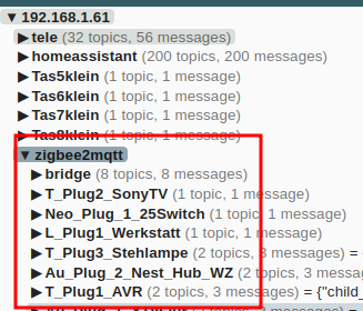

Installiere Dir mal das Add-on MQTT Explorer, und schaue ob da wirklich was von Z2M im MQTT Broker ankommt.

Hallo d20eic,
schau mal die Daten aus dem Mqtt Explorer
zigbee2mqtt
bridge
state = {"state":"online"}
converters = []
info = {"commit":"unknown","config":{"advanced":{"cache_state":true,"cache_state_persistent":true,"cache_state_send_on_startup":true,"channel":11,"elapsed":false,"ext_pan_id":[193,216,60,22,110,80,55,89],"last_seen":"disable","log_console_json":false,"log_debug_namespace_ignore":"","log_debug_to_mqtt_frontend":false,"log_directories_to_keep":10,"log_directory":"/config/zigbee2mqtt/log/%TIMESTAMP%","log_f…
devices = [{"disabled":false,"endpoints":{"1":{"bindings":[],"clusters":{"input":[],"output":[]},"configured_reportings":[],"scenes":[]},"10":{"bindings":[],"clusters":{"input":[],"output":[]},"configured_reportings":[],"scenes":[]},"11":{"bindings":[],"clusters":{"input":["ssIasAce","genTime"],"output":["ssIasZone","ssIasWd"]},"configured_reportings":[],"scenes":[]},"110":{"bindings":[],"clusters":{"input"…
groups = []
definitions = {"clusters":{"barrierControl":{"ID":259,"attributes":{"barrierPosition":{"ID":10,"type":32},"capabilities":{"ID":3,"type":24},"closeEvents":{"ID":5,"type":33},"closePeriod":{"ID":9,"type":33},"commandCloseEvents":{"ID":7,"type":33},"commandOpenEvents":{"ID":6,"type":33},"movingState":{"ID":1,"type":48},"openEvents":{"ID":4,"type":33},"openPeriod":{"ID":8,"type":33},"safetyStatus":{"ID":2,"type":25…
extensions = []
homeassistant
Beste Grüße

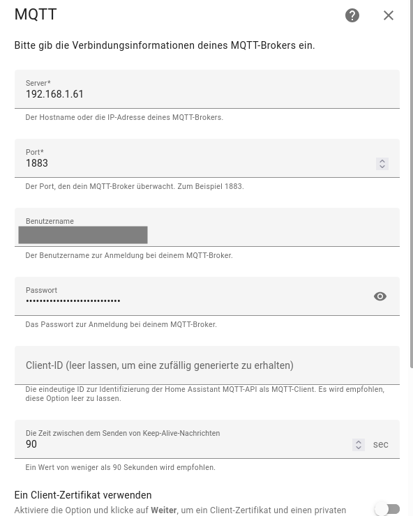

Hallo Jim_OS,
ich habe die Mosquitto, MQTT Konfiguration aus Add-ons / Mosquitto Broker gepostet. Noch zur Info: HA läuft auf einem PI5 mit USB Laufwerk.

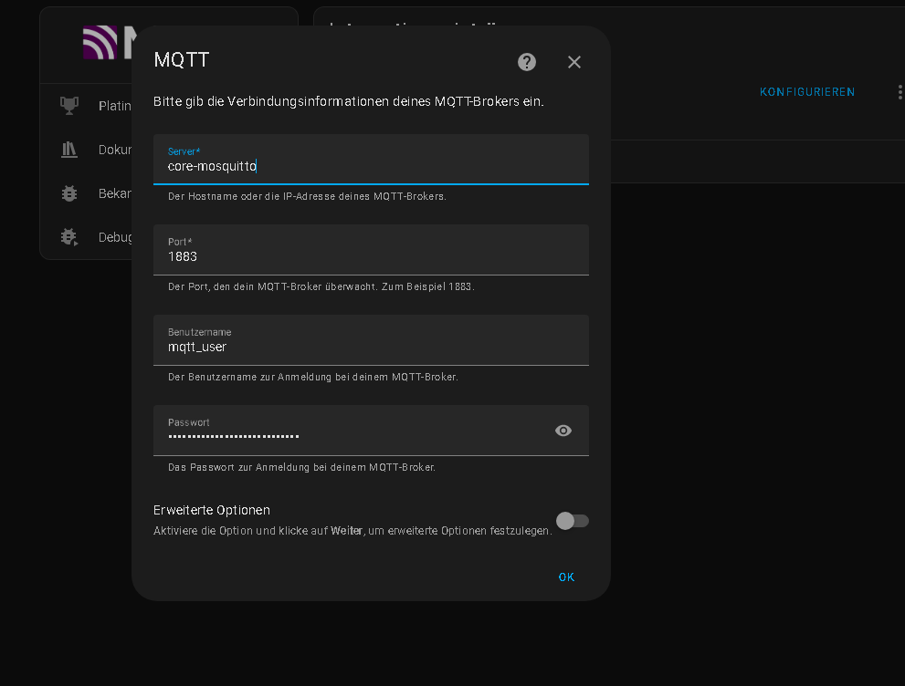

Unter Integration / MQTT / Konfiguration finde folgendes

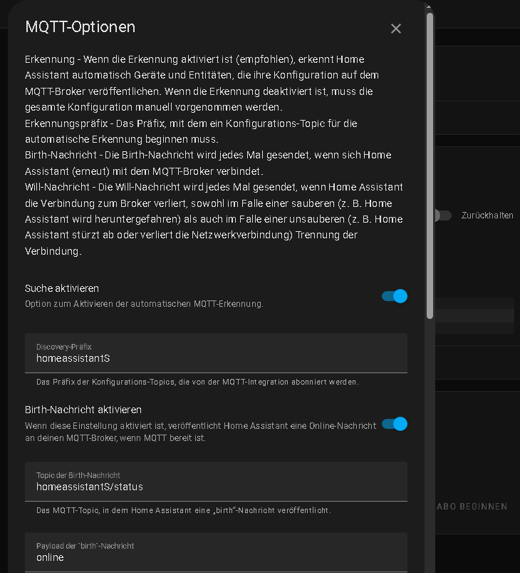

dann unter MQTT Einstellungen Konfigurieren dies hier
Beste Grüße

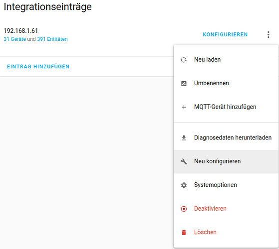

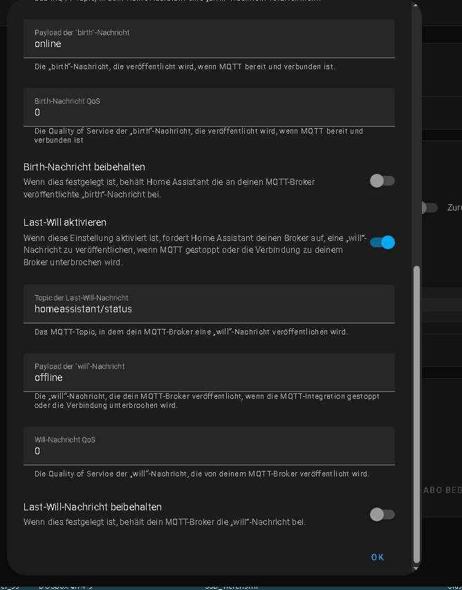

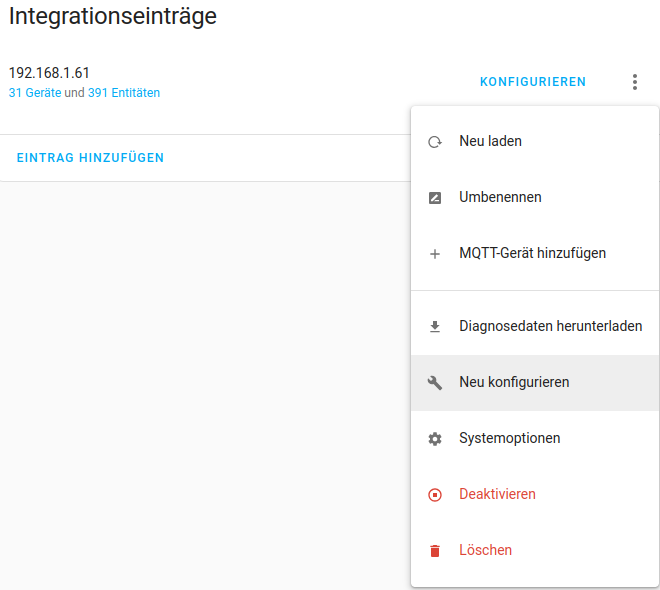

Klick bei der MQTT Integration mal rechts auf die drei Punkte und dann bei dem sich öffnenden Menü auf “Neu konfigurieren”.
Edit: Ach ja und am besten auch - wie @dp20eic bereits geschrieben hat - mit dem MQTT Explorer noch einmal schauen ob dort Z2M MQTT Daten auftauchen.
Wobei ich davon ausgehe das das der Fall sein sollte, eben weil im MQTT Broker Addon Protokoll ja die Z2M Bridge auftaucht.
war zu blind um das zu finden
Bei die steht die IP des Servers bei mir core-mosquitto
Beste Grüße
Eigentlich sollte das keine Rolle spielen, aber ich habe mir angewöhnt in solchen Fällen und sofern möglich, eher mit IPs zu arbeiten, weil es mit Namensauflösungen immer mal wieder ein Problem geben kann.
Du kannst ja auch mal die IP testen und wie schon gesagt auch die HA MQTT Integration mal löschen und neu installieren. Weil ich hier jetzt nicht mehr so wirklich nachvollziehen kann was Du schon alles wie probiert hast und was nicht. :slightly_smiling_face:

Hast Du die HA MQTT Integration jetzt einmal gelöscht und dann neu installiert oder nicht? :slightly_smiling_face:

So habe in Addons den Mosqito Broker und in Integration en den MQTT gelöscht und neu instaliert.
Jetzt ist wieder alles ok. Es hätte auch gereicht den MQTT zu löschen und neu installieren. Habe das an meiner Testanlage ausprobiert.
