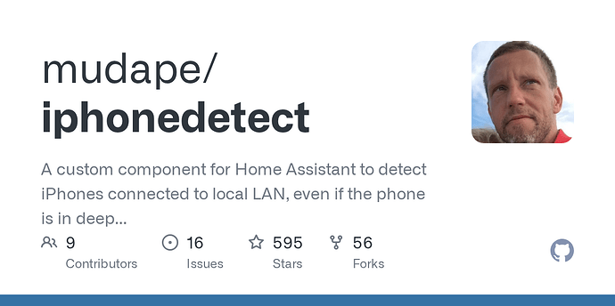

Ich nutze dafür iPhone Detect. Läuft damit zuverlässig.
In HACS findet man das unter iPhone Device Tracker
Danke - wenn sich das nicht anders lösen lässt werde ich die Integration mal ausprobieren!
Nimm gleich die Integration.
iPhones legen sich nach einer gewissen Zeit in den Tiefschlaf um Strom zu sparen. Unifi und andere finden das iPhone dann nicht mehr. iPhone Detect findet es auch wenn es im Tiefschlaf ist.
