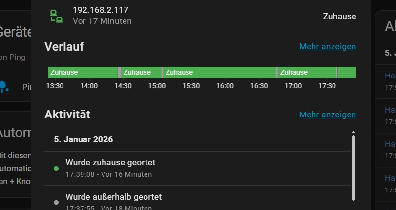

ich möchte die Familienhandys im Wlan registrieren um entsprechende Automationen damit zu triggern. Habe dafür die Ping (ICMP) Integration geladen.

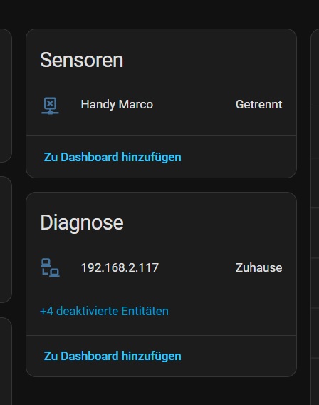

Allerdings scheint der Sensor ungeeignet, da er permanent die Verbindung verliert.
Wenn ich die Diagnose Integrität nutze sind die Abbrüche seltener aber immer noch nicht konstant.
Habe das Haus und damit das Wifi nicht verlassen.
Wie kann ich denn sicher die Handy zu Hause verorten. Mit dem Ping werden ja dann ständig Automationen ausgelöst oder man müsste eine zeitliche Verzögerung einbauen.

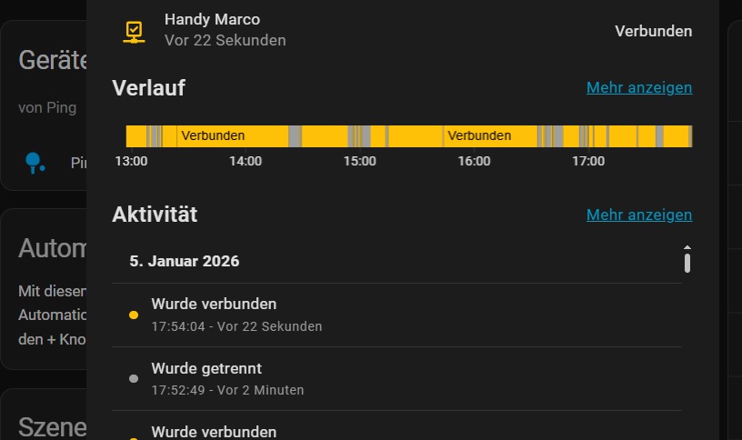

Meinst du den Sparmodus wenn der Akku unter 20% fällt. Dann kann ich ausschließen.
Das Handy liegt gerade vollgeladen neben mir und hat sich in den letzten 15min mehrmals getrennt
und wieder verbunden.

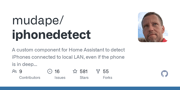

für das iPhone gibt es iphonedetect aus dem HACS. Findet man dort auch unter iPhone Device Tracker.
Das kann das iPhone auch loggen wenn es im Tiefschlaf ist.
Moin @Tuxtom007,
ich kann dir dafür nur die HACS-Integration “iPhone Device Tracker” empfehlen. Sie soll genau das beschriebene Problem mit iPhones lösen – und ich kann für meine Anwendungsfälle bestätigen, dass sie auch zuverlässig funktioniert.
