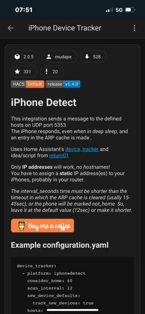

Sonst musst du selber device_tracker erstellen.
komisch das da kein Beispiel Code ist… müsste aber so aus sehen:
