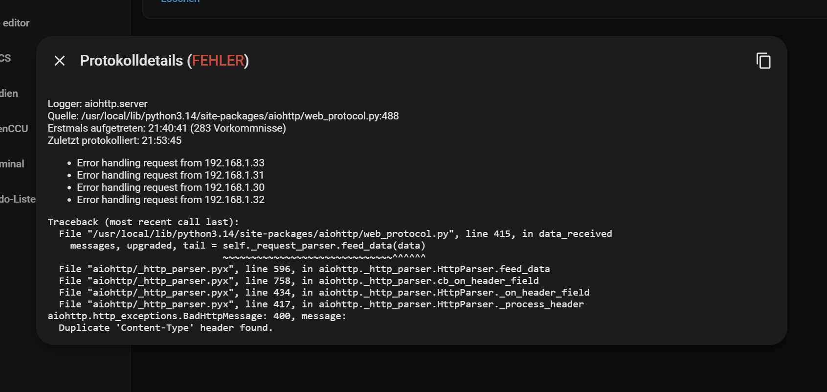

Problem mit Custom Sensoren, seit dem letzten Update
Hatte mich gestern schon auf Youtube gemeldet da seit dem Update meine Sensoren scheinbar keine Werte mehr übermitteln können.. habe erst gedacht ich müsste die yaml oder den micropython code der Sensoren ändern.
Habe eben noch etwas anderes gefunden.
Kann damit jemand was anfangen? die IP-Adressen sind identisch mit den Sensoren. Aber ich kann da gerade nicht raus lesen wie es sich beheben lässt.
Edit: meine angelegten Sensoren in der yaml kann ich bei den Zuständen ebenfalls nicht finden.
