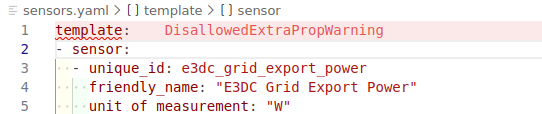

Dieser breaking change mit den Template-Sensoren nervt gewaltig. Ich habe 42 Sensoren, die nicht mehr wollen, und die Fix-Anleitung passt bei mir irgendwie nicht.
Ich habe in der configuration.yaml
binary_sensor: !include binary_sensors.yaml
sensor: !include sensors.yaml
In der sensors.yamldann
template:
- sensor:
  - unique_id: e3dc_grid_export_power
    friendly_name: "E3DC Grid Export Power"
    unit_of_measurement: "W"
    device_class: power
    value_template: >
      {% if states('sensor.e3dc_grid_power') | int > 0 %}
        0
      {% else -%}
        {{ (states('sensor.e3dc_grid_power') | int) | abs }}
      {% endif %}
- sensor:
  - unique_id: e3dc_grid_import_power
    friendly_name: E3DC Grid Import Power
    unit_of_measurement: W
    device_class: power
    value_template: >
        {{ states('sensor.e3dc_grid_power') }}
      {% else -%}
        0
      {% endif %}
Und da wird die erste Zeile moniert:
Im HA-Forum fragen da auch andere nach, aber da gibt es nur den Verweis auf den ersten Post dort, der das Prinzip für einen einzelnen Sensor beschreibt oder den Rat “dann kopiere doch den Reparaturvorschlag dahin” - was in meiner Struktur auch nicht passt.
Was kann ich tun?

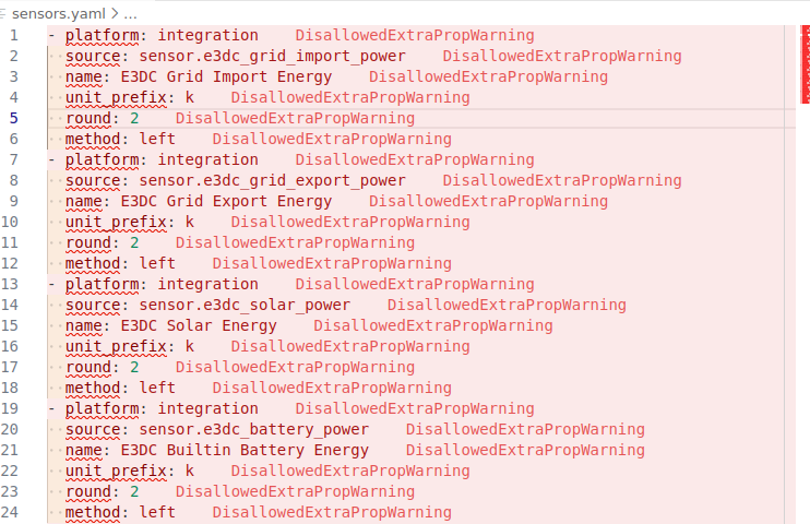

[Update] Ein Schritt weiter: ich habe die Template-Sensoren jatzt allle in eine neue template.yaml verschoben, die ich in der configuration.yaml mit
template: !include template.yaml
einbinde (und das template:darin natürlich weglasse). Daran hat HA jetzt erst mal nichts auszusetzen. Allerdings passt jetzt der Rest der alten sensors.yamlnicht mehr:
Warum?
@Miq19
Ich habe Deinen Post mal in einen neuen Thread verschoben, da die Diskussion hierzu sicherlich länger dauert und kein Fehler des Updates ist.
Du bekommst doch Reparaturen angezeigt, die einen Vorschlag zeigen, wie Du den template-sensor verändern musst.
Nutze diesen Vorschlag mal in den Entwicklertools und probiere etwas herum, ob damit das gewünschte Ergebnis erscheint.
Alternativ könntest Du Deine Sensoren auch in die UI/Helfer/templates verlagern.
Kommt es vielleicht durch einen Einrückfehler? So ist es doch in der Doku angegeben von HA.
Siehe den Update im ersten Post, den letzten Vorschlag habe ich parallel schon umgesetzt, allerdings mit neuen Fehlern in der sensors.yaml, mit denen ich nicht klar komme.
sensor.yml ist verkehrt! Es handelst ich um die Template Integration. Also in dem Fall template.yaml
Und in der configuration.yaml der include der template.yaml.
In der template.yaml, die Zeile template:entfernen.
BTW: da hast Du Dir aber viel Zeit gelassen die Template Sensoren umzustellen. Die Platform Template ist schon vor vielen Jahren durch die Integration Template ersetzt worden.

Die Meldung ist ein Problem von STUDIO CODE SERVER. Ausschalten kannst Du es auch.

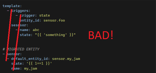

Lass mal den Inhalt der template.yaml sehen
Ja, habe ich Dir in der 1. Antwort oben geschrieben:
gibt es nicht mehr, ist jetzt ‘name’
Habe ich geändert, danke. Bleibt aber immer noch:
Invalid config for 'template' at template.yaml, line 193: required key 'state' not provided
Invalid config for 'template' at template.yaml, line 195: 'value_template' is an invalid option for 'template', check: binary_sensor->0->value_template
Das kommt für jeden meiner binary_sensaor-Einträge, die so aussehen:
- binary_sensor:
  - unique_id:  e3dc_wallbox_6_loading
    name: "E3DC Wallbox 6 loading"
    value_template: "{{ states('sensor.e3dc_wallbox_6_control')|int|bitwise_and(8) > 0 }}"
Auch da scheint sich die Syntax geändert zu haben.
Auch gibt es value_template nicht mehr! Stattdessen musst state verwenden!
Hast Du Dir die Doku überhaupt mal angeschaut?!
