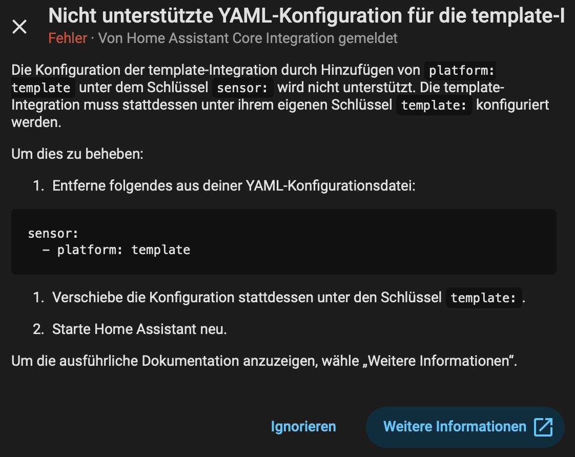

bisher nutze ich meinen Echofrog zur Verlinkung mit einer YAML-Datei. Das hat bislang immer problemlos funktioniert und den Füllstand meiner Zisterne zuverlässig angezeigt.

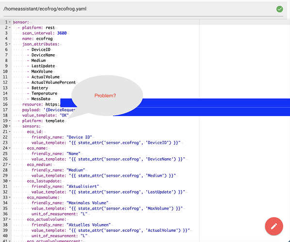

Seit dem neuesten Core-Update erhalte ich jedoch eine Fehlermeldung, und es werden weder Fehlerdetails noch Messwerte angezeigt. Den betreffenden Programmcode bzw. die Konfiguration habe ich als Bild angehängt.
Gibt es jemanden, der mir erklären könnte, worin das Problem liegt und wie ich es beheben kann? Da ich auf diesem Gebiet eher Laie bin, wäre ich für eine möglichst einfache Erklärung sehr dankbar.

Keiner eine Idee? Ständig funktionieren irgendwelche Dinge nach den Updates nicht. Bin echt langsam am Verzweifeln…
Das du dich seit dem du vor 6 Monaten die Problem Meldung dazu ausgeblendet hast, nicht darum gekümmert hast es zu beheben.
