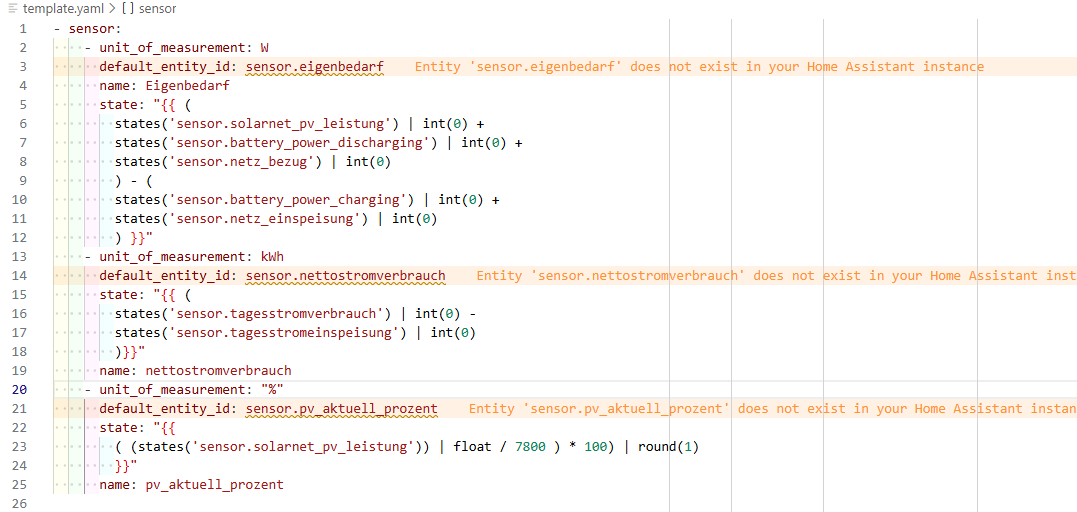

Hallo Zusammen,
irgendwie verstehe ich gerade nicht so ganz was HA da macht. Ich habe seid mindestens 2 Jahren folgendes Template im Einsatz:
- sensor:
    - unit_of_measurement: W
      default_entity_id: sensor.eigenbedarf
      state: "{{ (
        states('sensor.solarnet_pv_leistung') | int(0) +
        states('sensor.battery_power_discharging') | int(0) +
        states('sensor.netz_bezug') | int(0)
        states('sensor.battery_power_charging') | int(0) +
        states('sensor.netz_einspeisung') | int(0)
- sensor:
    - unit_of_measurement: kWh
      default_entity_id: sensor.nettostromverbrauch
      state: "{{ (
        states('sensor.tagesstromverbrauch') | int(0) -
        states('sensor.tagesstromeinspeisung') | int(0)
- sensor:
    - unit_of_measurement: "%"
      default_entity_id: sensor.pv_aktuell_prozent
      state: "{{
        ( (states('sensor.solarnet_pv_leistung')) | float / 7800 ) * 100) | round(1)
Wie man erkennen kann, habe ich drei Sensoren für meine PV-Anlage kreiert. Seit einiger Zeit funktioniert der letzte Sensor “pv_aktuell_prozent” nicht mehr. Die beiden anderen Sensoren funktionieren noch. Ich erhalte beim letzten Sensor die Meldung “Entity does not exist in your HA instance.”
Kann mir jemand erklären wieso das nun so ist?
Vielen Dank
Christian

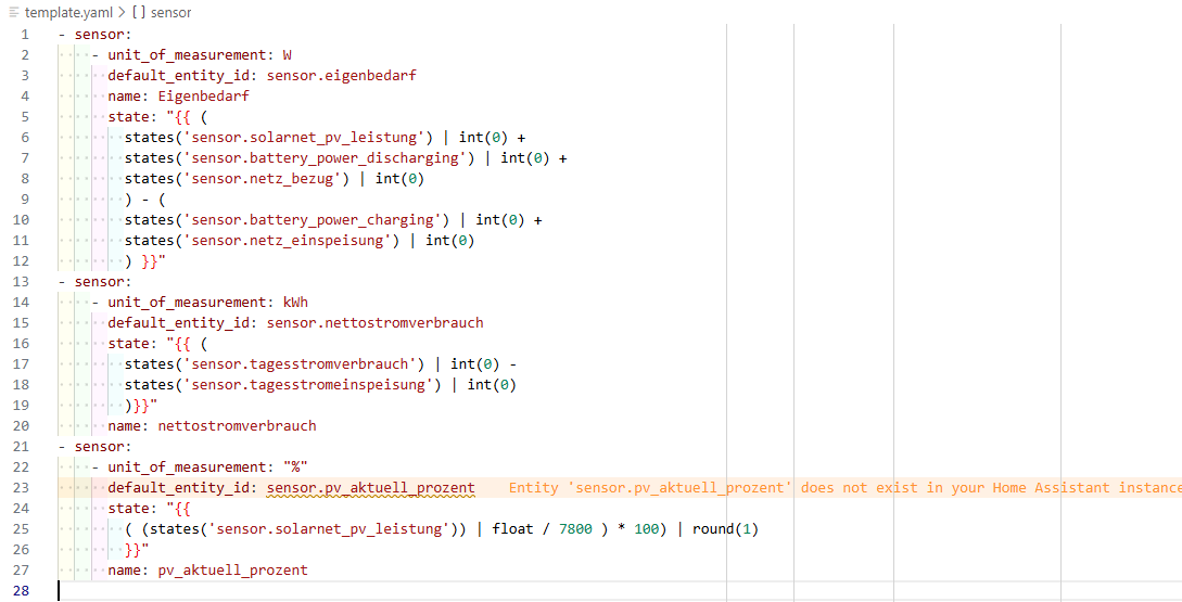

das führt dann dazu das überhaupt kein Sensor mehr erkannt wird:
Hätte ich merkwürdig gefunden wenn, dein Vorschlag funktioniert hätte. Schließlich funktionieren die ersten beiden Sensoren mit der “alten” Syntax.
So funktionieren dann wenigstens die ersten beiden Sensoren:

Ich habe den Fehler gefunden:
Irgendwie ist in Zeile 25 eine öffnende Klammer abhanden gekommen. Wahrscheinlich ein DJ-Wurstfinger-Problem. :man_facepalming:
Die Fehlermeldung war natürlich auch nicht wirklich zielführend. Jetzt läuft es auf jeden Fall wieder ohne Fehlermeldung und die Prozente werden auch angezeigt.
