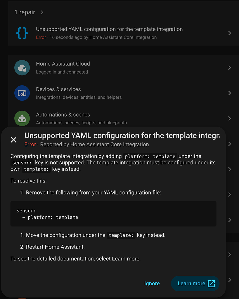

Ich komme mit der neuen Sensor-Definition nicht klar die ab 2026.6 gefordert wird. Bereits die Versionen davor hatten über meine veraltete Definition “gemeckert”.
Die veraltete platform: template-Syntax für sensor wird entfernt. Bitte migriere abgabe108 zur modernen Template-Syntax

Gemäß des Hinweises in HA
Hinweis: Wenn du sensor: !include .yaml in configuration.yaml verwendest, entferne die sensor-Definition aus der inkludierten .yaml.
Schritt 2 – Moderne Konfiguration hinzufügen
Füge die neue Template-Definition in configuration.yaml hinzu:
template:
- sensor:
  - unit_of_measurement: kWh
    device_class: energy
    default_entity_id: sensor.abgabe108
    icon: mdi:home-lightning-bolt
    state: ‘{{(float(states(’‘sensor.irsml3_sml_total_out’‘)) / 100000)|round(2)}}’
Habe ich meine dhsensor angepasst
template:
- sensor:
    default_entity_id: sensor.bezug208
    state: '{{(float(states(''sensor.irsml3_sml_total_in'')) / 100000)|round}}'
- sensor:
    state: '{{(float(states(''sensor.irsml3_sml_total_out'')) / 100000)|round(2)}}'
Mit dem Ergebnis - kein so definierter Sensor wird mehr erkannt.
Wo liegt der Fehler?

Danke - guter Hinweis. Mit diesen Helfern habe ich mich noch nicht beschäftigt.:clap:
Damit konnte ich aktuell einen Sensor wieder herstellen.
Mit den Hinweisen zum manuellen Skript bin ich allerdings nicht weiter gekommen. Die Position der Hochkommatas wurde von HA genau so vorgeschlagen
Hier nochmal der vollständige Hinweistext aus HA
Veraltete sensor-Template wird eingestellt
Warnung   · Von Template gemeldet
Dies funktioniert nicht mehr in Version 2026.6. Bitte behebe dies vor dem Upgrade.
Die veraltete platform: template-Syntax für sensor wird entfernt. Bitte migriere abgabe108 zur modernen Template-Syntax.
Schritt 1 – Entfernen der alten Konfiguration
Entferne die abgabe108-Template-Definition aus dem sensor: Abschnitt der configuration.yaml.
Hinweis: Wenn du sensor: !include <filename>.yaml in configuration.yaml verwendest, entferne die sensor-Definition aus der inkludierten <filename>.yaml.
template:
- sensor:
Hinweis: Falls deine Konfiguration bereits template:-Abschnitte enthält, entferne die template:-Zeile aus dem obigen YAML-Code. In der configuration.yaml darf nur ein template:-Abschnitt vorhanden sein. Stelle außerdem sicher, dass die Einrückung zu den vorhandenen Entitäten im template:-Abschnitt passt.
Schritt 3 – Home Assistant neu starten oder Template-Entitäten neu laden
