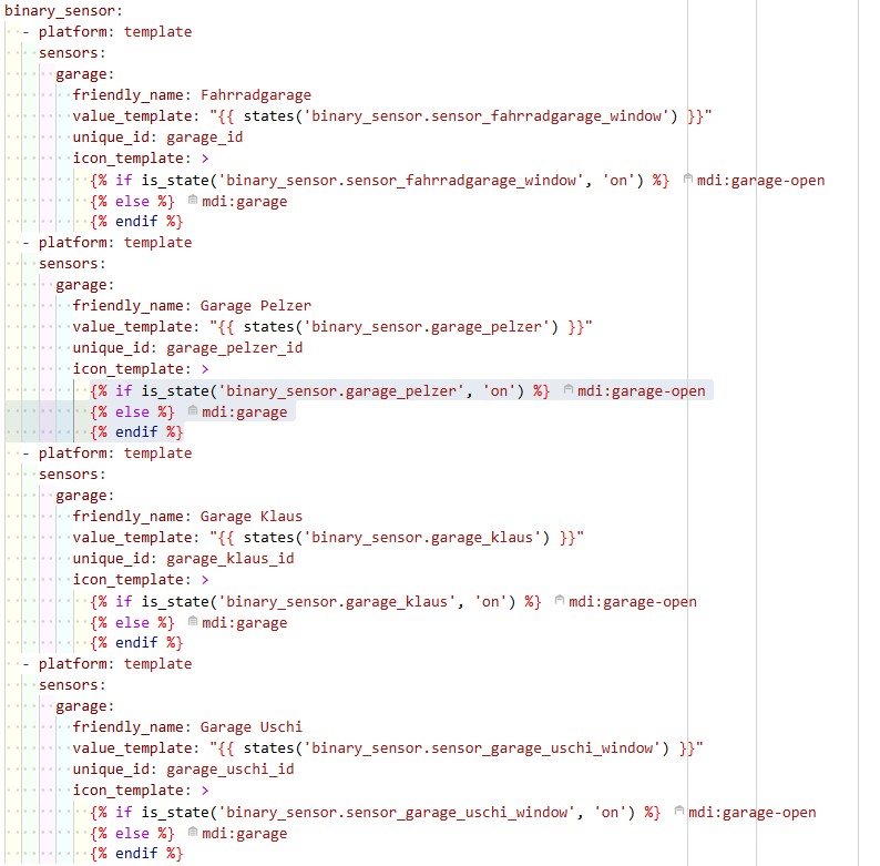

Guten Morgen zusammen,
wer kann einem absolut unerfahrenen User helfen.
Ich habe mein HA so aufgebaut wie ich es brauche ohne viel schnick schnack. Natürlich auch mit Hilfe von Simons Videos und anderen.
Seit der neuen Version habe ich jedoch den Fehler und meine Sensoren für die Garage, ob sie offen oder zu sind funktionieren nicht mehr.
Es ist zwar eine kurze Erklärung dabei aber nach etlichen versuchen, bekomme ich es nicht wirklich hin.
Wer kann mir netterweise dabei kurz helfen. Ich denke, dass es für euch ein Kinderspiel ist.
Anbei ein Bild des Fehler und meines YAML Codes
Danke im Voraus!
Am besten den yaml einer KI füttern und sagen, dass man es für Homeassistent in der neuen template Konfiguration braucht.
Hab das mal für dich gemacht, da es ein Bild oben ist, keine Gewähr auf Tippfehler:
template:
  - binary_sensor:

@Pelzadopolus
Es ist eine Zumutung für die Leser, wenn Code als Foto oder Screenshot gepostet wird. Dafür gibt es hier den Button „ Vorformatierter Text“.
Das erleichtert dann die Hilfe, weil man den Code kopieren, korrigieren und neu posten kann.
Ich nutze ChatGPT einfach zu wenig. Habe es ins ChatGPT reingeballert und siehe da eingefügt und funzt wieder. Danke für deine Hilfe :wink:
Danke für den Hinweis und da bin ich auch voll bei dir. Ich werde mich bessern :slight_smile:
