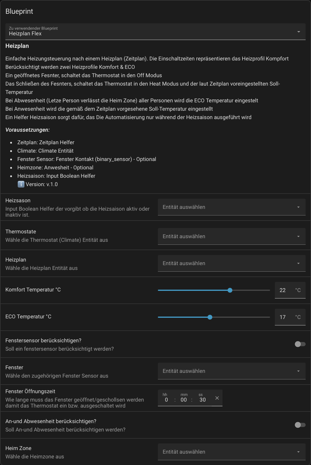

Ein einfaches Blueprint für die Heizung, stammt aus meiner Feder. Mit Fenster Erkennung, Anwesenheit und einem Zeitplan für die Komfort und Eco Temperatur.

Kannst du dazu evtl. noch kurz erklären wie man da den Heizplan anlegt und was da drin sein muss?? Würde nämlich auch gerne von BT weg gehen und Adavnced Heating ist mir da fast bissel zu viel des guten. Ich brauch eigentlich nur Temperatur 1 wenn anwesend und tags, Temperatur 2 wenn anwesend und nachts und Temp Eco.
Einfach pro Raum einen Zeitplan erstellen (Helfer)
Zeitplan an → Komfort Temperatur
Zeitplan aus → Eco Temperatur
Schön wäre noch eine Funktion wie bei BT, bei der die Temperatur von einem im Raum stehenden Thermometer verwendet wird und nicht die des TRV.

habe dein Blueprint genommen . Zeitplan aktiv automatisch manuell mal ausgeführt. erscheint aber keinen wert aus dem Blueprint da rein. Thermostat ist auch richtig gewählt. Hast du da noch einen rat für mich?
Ist ein Input Boolean (Helfer —> Schalter)
Und der wird manuell zu Beginn und zum Ende der Heizsaison umgeschaltet.
Bei dem Zeitplan handelst es sich ebenfalls um einen Helfer —> Zeitplan
habe ich erstellt ist auch an aber es werden keine werte zum thermo geschrieben auch wenn ich das manuell ausführe mal
