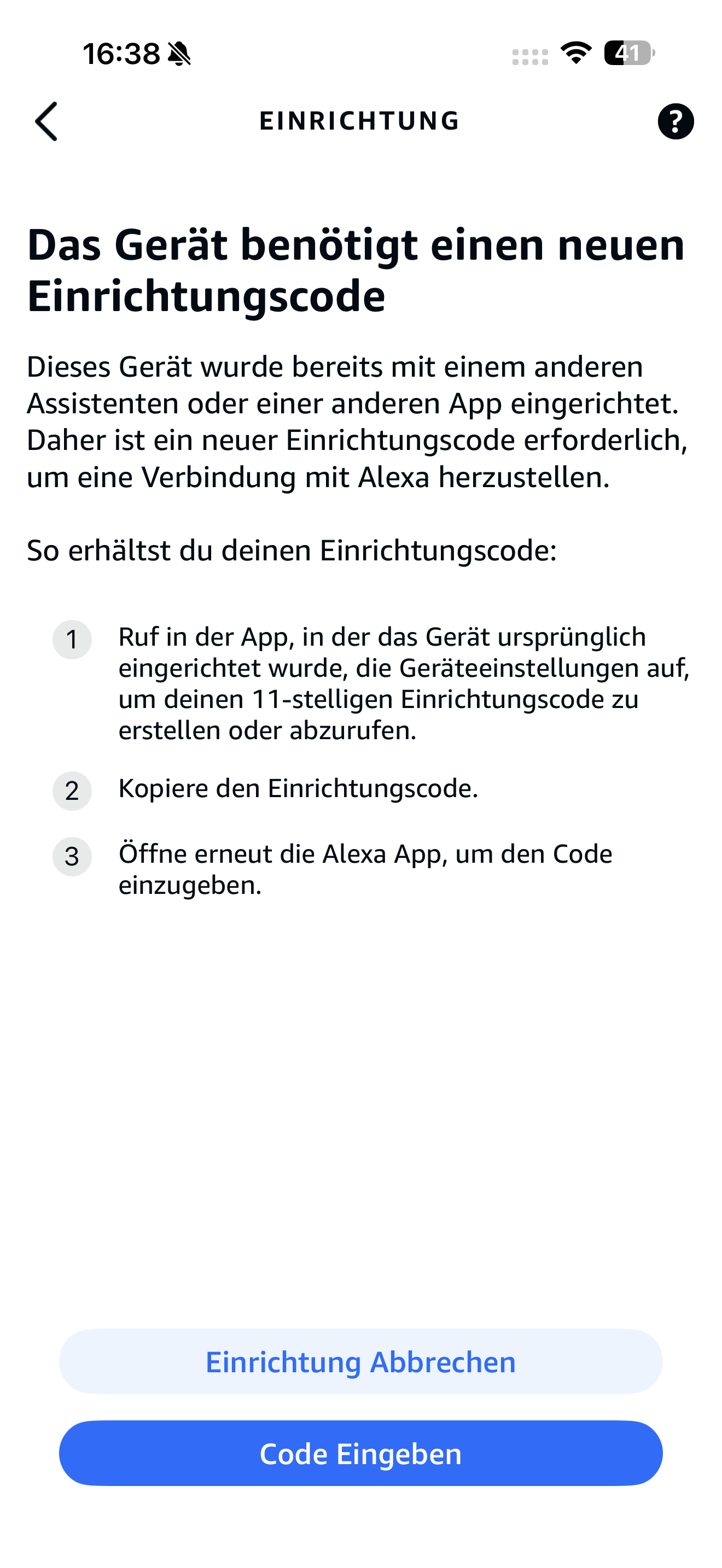

Woher bekomme ich den Einrichtungscode. Ich habe es bisher nur in der Alexa-App gekoppelt gehabt.

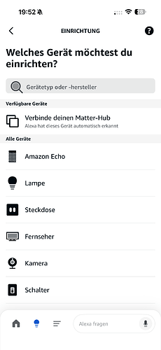

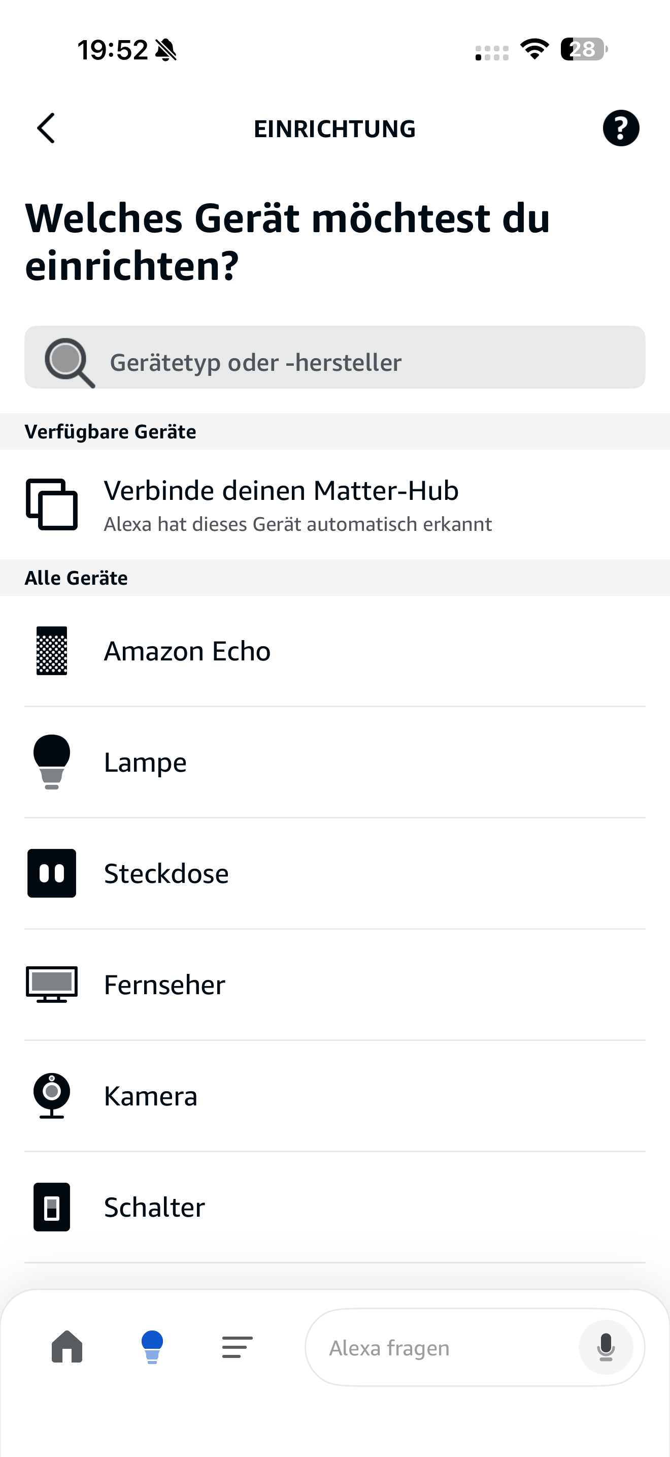

Ich habe, wie in den Amazon-Foren beschrieben, alle Amazon Plugins deinstalliert und mindestens 7 Tage gewartet. Matter-Hub heute neu installiert. In der Alexa-App wird MatterHub schon erkannt und man soll sich verbinden. Nachdem ich den QR-Code gescannt habe, kann trotzdem keine Verbindung aufgebaut werden. Woran kann es noch liegen?
Daran:
Wenn der Hub in Alexa auftaucht, ist er auch verbunden. Falls er noch nicht verbunden ist, erscheint er nicht in der Alexa Geräteliste. Sollte er aber nur dann “auftauchen”, wenn du auf Neue Geräte suchen klickst und sonst nicht sichtbar sein, dann klappt das Verbinden nicht. Das mit dem QR Code klappt nämlich nicht immer auf Anhieb. Muss man u.U. mehrfach versuchen. Oft ist es tatsächlich besser, wenn man den manuellen PairingCode eintippt und nicht den QR Code einscannt. Der Scanner reagiert meiner Ansicht nach zu schnell und meint schon etwas entdeckt zu haben, bevor der komplette Code überhaupt im Fenster auftaucht. Dann wird das Ganze nicht korrekt und vollständig eingelesen und kann nicht funktionieren.

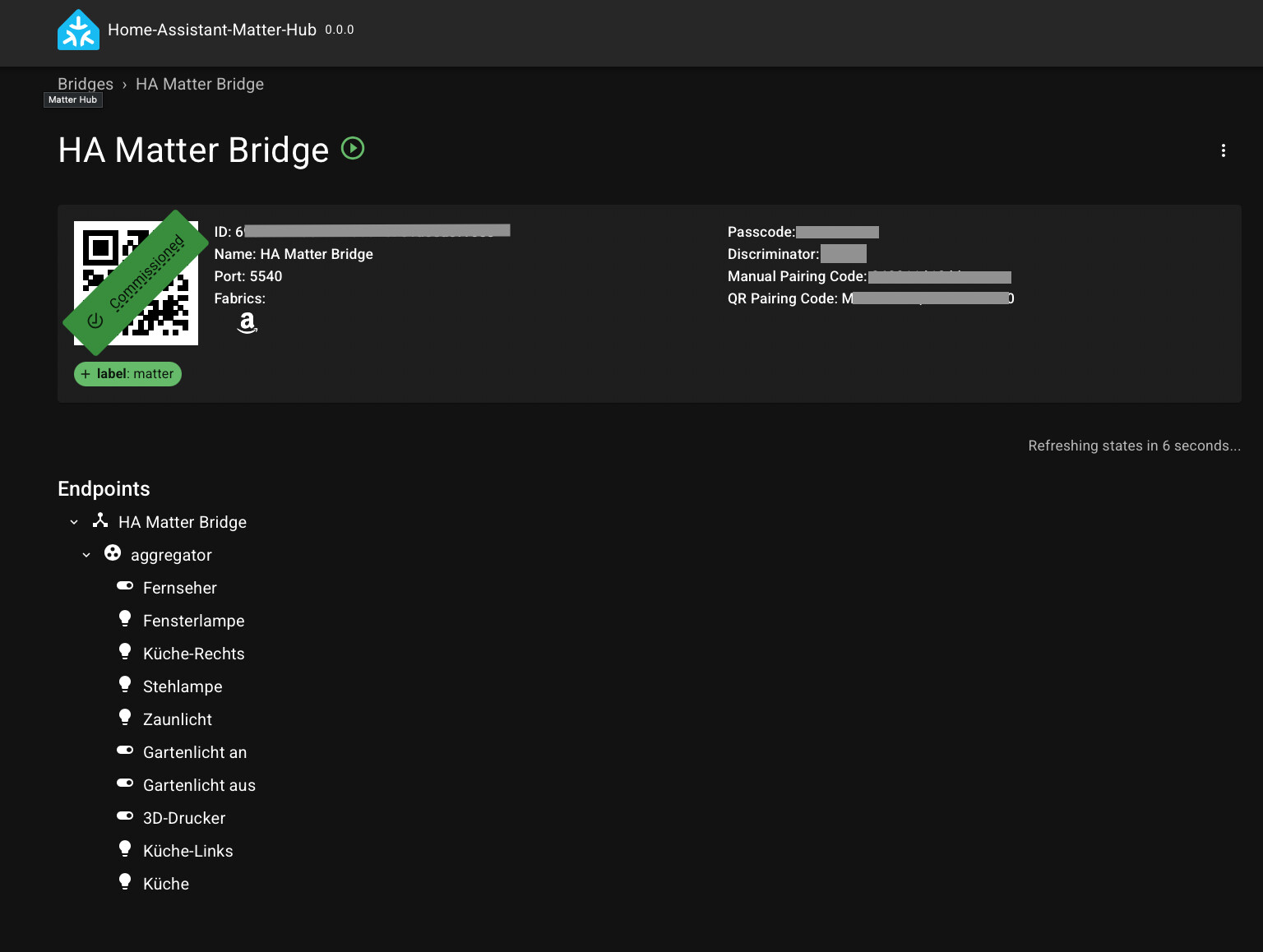

Wenn er verbunden wäre, dann würde ich das in HA am QR-Code sehen. Dies ist aber nicht der Fall

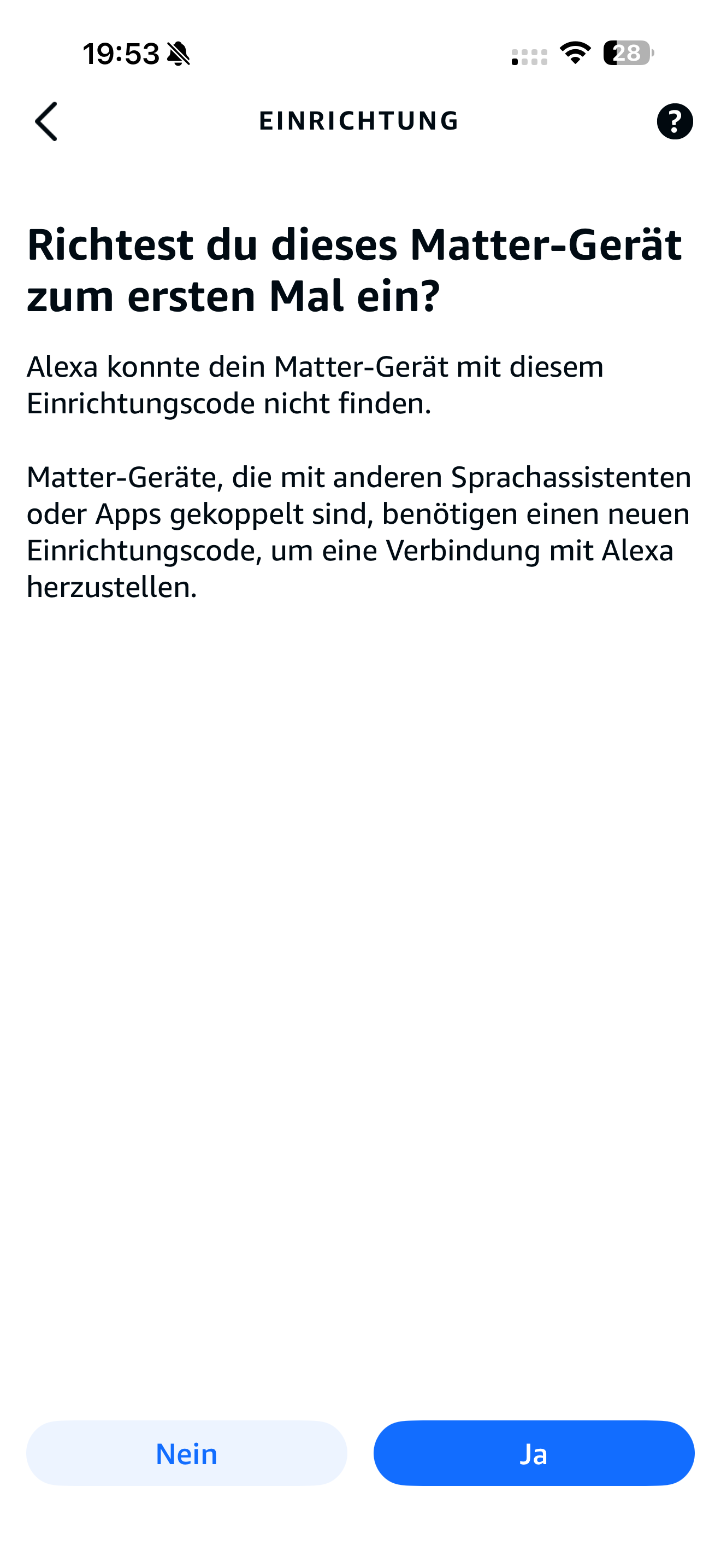

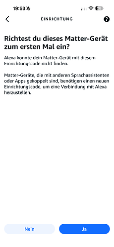

Das, was du da zeigst, sieht erst mal ganz normal aus. Was passiert, wenn du auf Ja klickst?
Dann kommt die Meldung das keine Verbindung hergestellt werden kann
Noch mal versuchen, klappt gelegentlich nicht gleich beim ersten Versuch. Sonst mal die Version des Matter Hub Addons ändern. Viele der Versionen laufen nicht oder nicht gut mit Alexa… Ich bin deswegen beispielsweise noch auf 3.0.0.76 obwohl 3.0.2 aktuell ist…

Ich glaube den Fehler gefunden zu haben. Durch die vorhandenen VLAN´s wurde Port 5040 und 5041 geblockt. Diese beiden habe ich freigegeben und siehe da, er hat sich verbunden. Ich habe die aktuelle beta von Matter Hub installiert.
Ohne Port 5040 geht bei Matter gar nichts…
