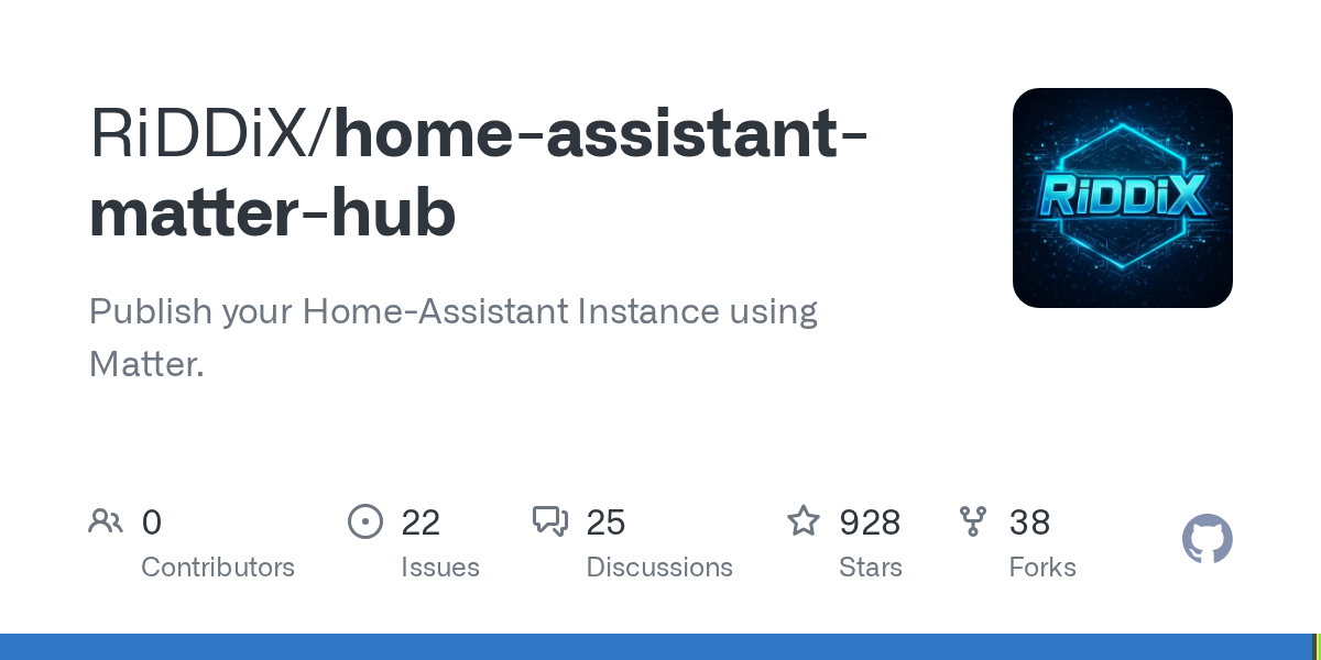

Hast du diese Matter Hub Integration?
Denn die Ursprüglich wir nicht mehr gepflegt.
Danke für diesen Hinweis. Ich hatte noch die Version aus dem alten Repository am Start. Die alte habe ich deinstalliert, alle Alexa Geräte aus der App entfernt und die RiDDiX Version installiert.
Die neuen Geräte tauchen in der Alexa App wieder auf.
Leider hat sich das Verhalten nicht geändert. Es kommt immer noch der Hinweis, dass keine Rückmeldung vom Gerät kommt.
Wenn du ein Aktuelles Backup hast, würde ich das noch mal aufspielen und dann den umstieg nach diesem Video machen. Ab min 14:50. Hat bei mir super geklappt. Hatte mit dem alten Repo auch so meine Probleme. Mit dem neuen allerdings nicht mehr.
