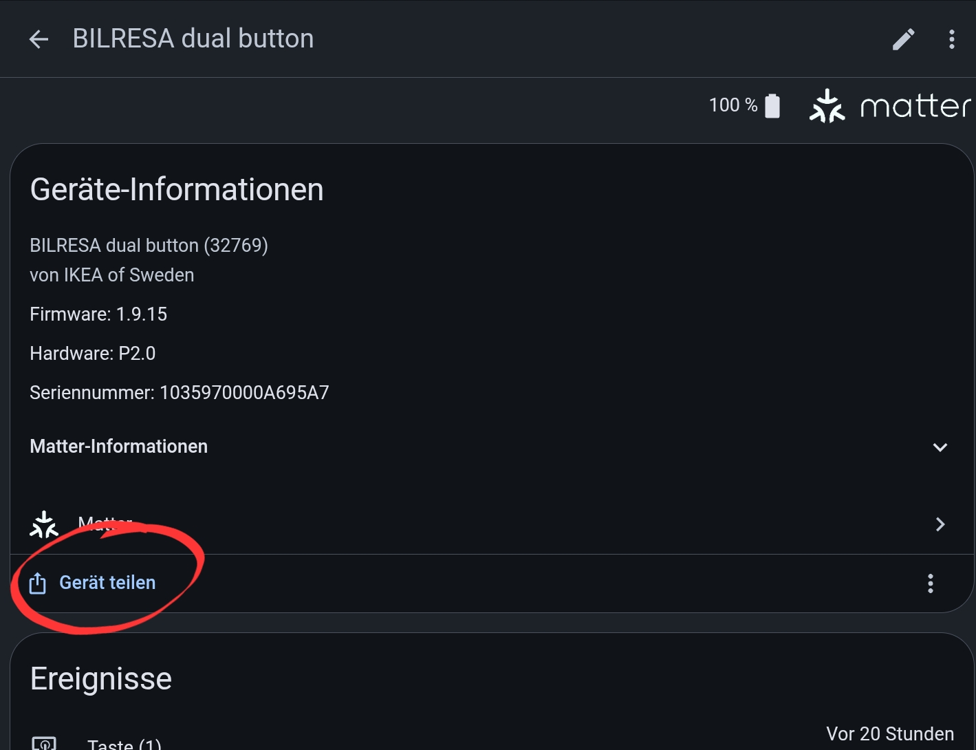

Also bei mir klappt es immer noch nicht. Wie bekomme ich denn in HA einen Kopplungscode sodass ich das zu Apple Home oder in die IKEA App rein bekomme und ich die Fenstersensoren so vielleicht geupdated bekomme :sweat_smile: .
Das höchste der gefühle war mal 8% Update geschafft danach hat HA einfach abgebrochen -.-
Auf der Geräte-Seite ist ein Link Gerät teilen.
Okay, danke :slight_smile:.
