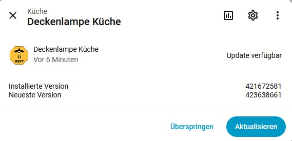

Update angeboten aber nichts passiert
Mir wird bei meine Küchenlampe ein Update angeboten, aber wenn ich draufklicke, passiert gar nichts, was kann ich noch machen

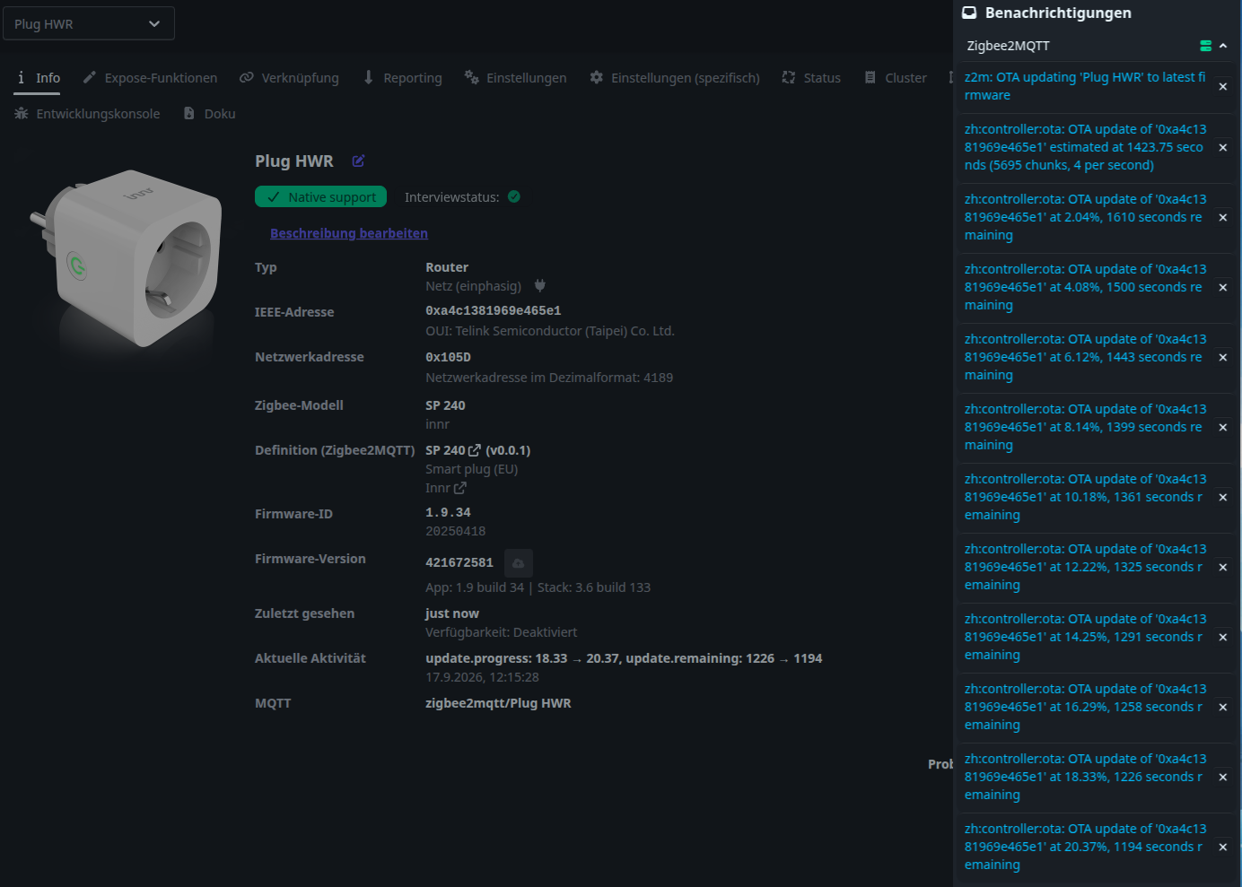

Ich habe auch Updates die mir angezeigt werden… ich habe das mal in z2m gestartet… läuft jetzt seit ca 5-10 min und steht bei 20%… das läuft schon, das dauert nur halt relativ lange bis solche Updates durch sind…
Geh doch mal nach z2m und schau in den Aktiviäten verlauf was gerade passiert.
Falls es über die Update Funktion in HA nicht geht, stoß das Update direkt in z2m an.

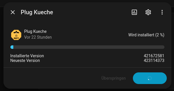

Hab den nächsten mal direkt aus dem Update Dialog probiert… läuft auch:

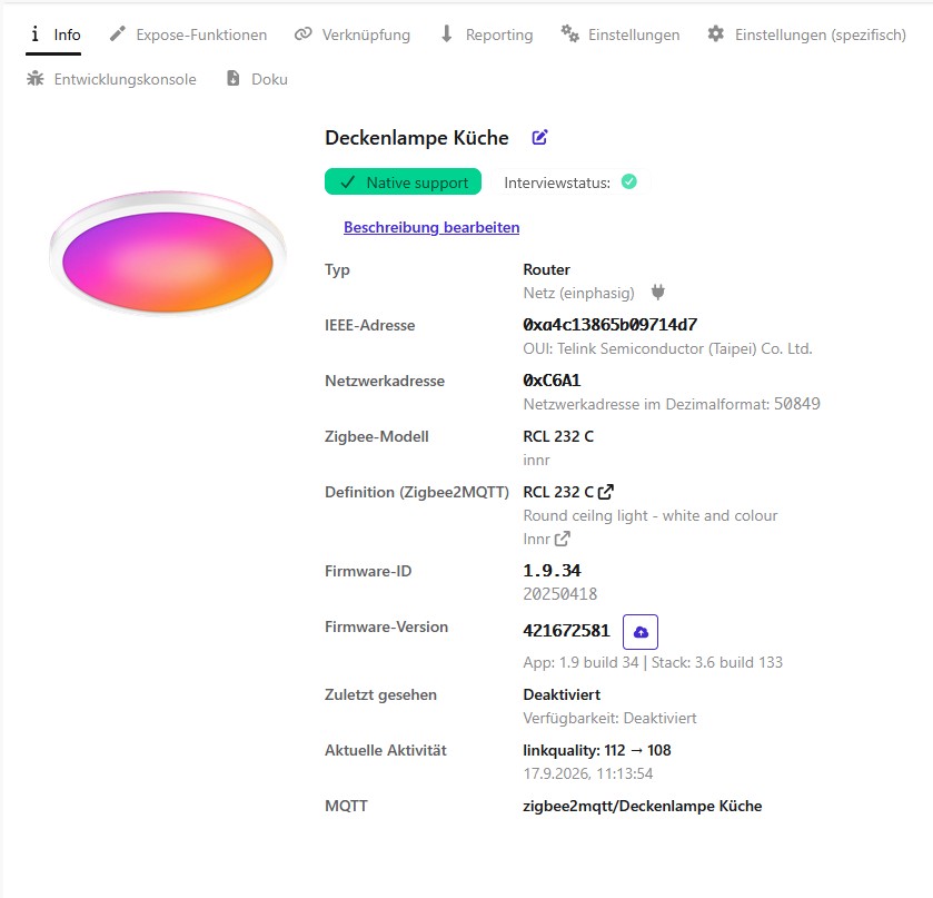

Habe schon ewig gewartet, es passiert nichts.
Und hast du mal in z2m geschaut ob es Fehlermeldungen gibt?

Hast du das Update mal versucht in z2m anzustoßen? Da wirst du ja irgendeine Meldung dann bekommen. Entweder laufende Fortschrittsmeldungen, oder eben Fehler. (siehe mein Screenshot oben)
Meine 4 Updates für die innr Plugs sind inzwischen alle durchgelaufen.

Habe es mit Neustart, verschiedene Geräte versucht, kein Erfolg. Gehe ich über OTA kommt die Fehlermeldung Update ist bereits im Gange. Werde wohl doch überspringen.
Und wieso willst Du es künstlich überspringen, wenn die Technik sagt, dass sie arbeitet? Ein HA neustart hat nichts mit den Add-ons zu tun.

Die arbeitet schon seit gestern und es passiert nichts.
Jetzt erhalte ich folgende Meldung.
z2m: OTA-Update von ‘Deckenlampe Küche’ f X fehlgeschlagen (Gerät reagierte nicht auf OTA-Anforderung)
Also wurde ja geupdatet und vermutlich Deine Eingriffe haben Probleme gemacht. Aber dann gibt es zumindest Logs dazu.
