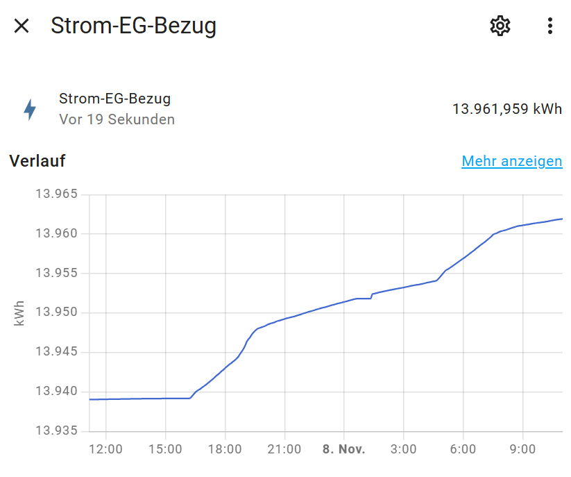

Jetzt ist mir aufgefallen, dass ich nicht mehr auf die Einstellungen zu den Sensoren zugreifen kann. Die Werte werden weiter brav übermittelt:

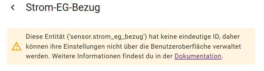

aber wenn ich in die Einstellungen zu dem Sensor über das Zahnrad gehen möchte (um z.B: die Entitäts-ID zu kopieren) kommt die Meldung:

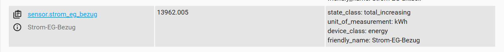

Wenn ich mir über die Entwicklerwerkzeuge/Zustände dies anschaue passt es auch:

Den Template Sensoren fehlt die unique_id
Siehe auch Dokumentation.
Erstellst Du Dir Deine Template Sensoren als Helfer in der GUI, wird die unique_id automatisch erzeugt. :wink:
Grup
Osorkon
danke für den Tip - der Fehler ist bei mir jetzt behoben :slight_smile:
Ich ging davon aus, dass die unique_id nur optional ist → da hat sich also in der Zwischenzeit etwas geändert.
Grüße
Thomas
Ist war schon immer ist immer noch optional, da hat sich nichts geändert.
Wenn Du die Unique ID weg lassen tust, ist erst mal nichts falsch, nur kannst Du ohne der Unique ID die Entität in der GUI nicht konfigurieren.
