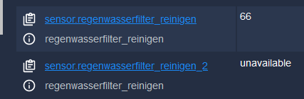

Verständisfrage:
Ich hatte template sensor die hatten eine von mir klingende unique-id. Diese unique_id hätte ich nun gegen eine automatische generierte unique_id aus Visual Studio ausgetauscht. Nun funktionieren aber die Sensoren nicht mehr…
Beipiel:
- name: regenwasserfilter_reinigen
state: >
{{ ((as_timestamp(now())-(states.input_datetime.regenwasserfilter.attributes.timestamp)) | int /60/1440) | round(0) }}
unit_of_measurement: 'Tage'
#unique_id: def-20230207
unique_id: 01HHD9V0YANZHPW5CGWGG1S6SA
Schau mal, ob du jetzt vielleicht 2 Entitäten hast.
ja (hab in diesem Bsp. die alten unique_id wieder aktiviert)
Dann musst du die richtige Entität identifizieren und die alte löschen. Wichtig ist dann, das die Entität wieder den richtigen Namen und die richtige Entitäts-ID bekommt, sofern du schon Scenen, Automationen o.ä. damit erstellt hast.
