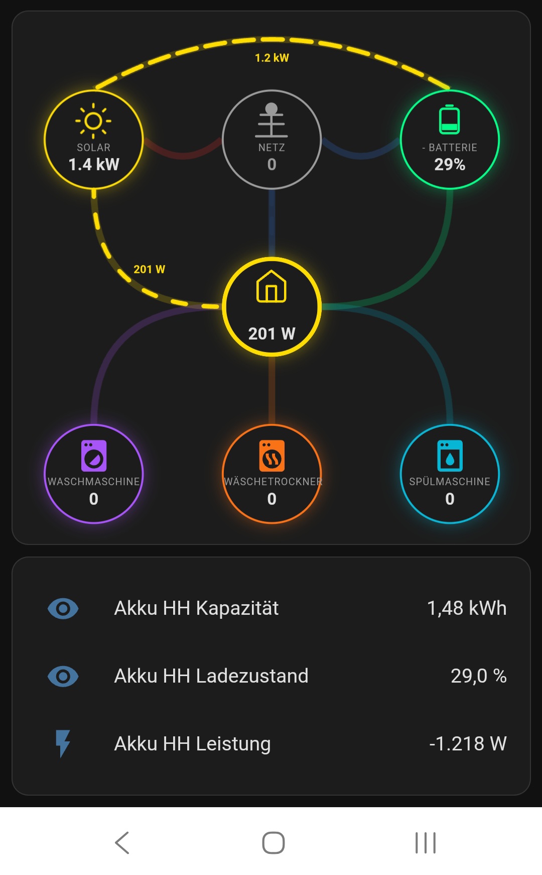

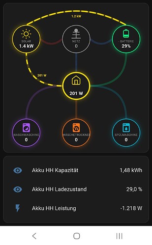

Lief jetzt die erste Nacht durch.
Hatte anfangs Probleme und eine Sinuskurve im Energiedashboard. Musste noch das Polling bei der SolarEdge Integration runter setzen. Ab da lief es aber sehr stabil. Keine 100%ige Nulleinspeisung aber sehr sehr nah dran. Alles besser als vorher über meine eigene Automation.
Vielen Dank für den Tipp mit Uni-Meter!
