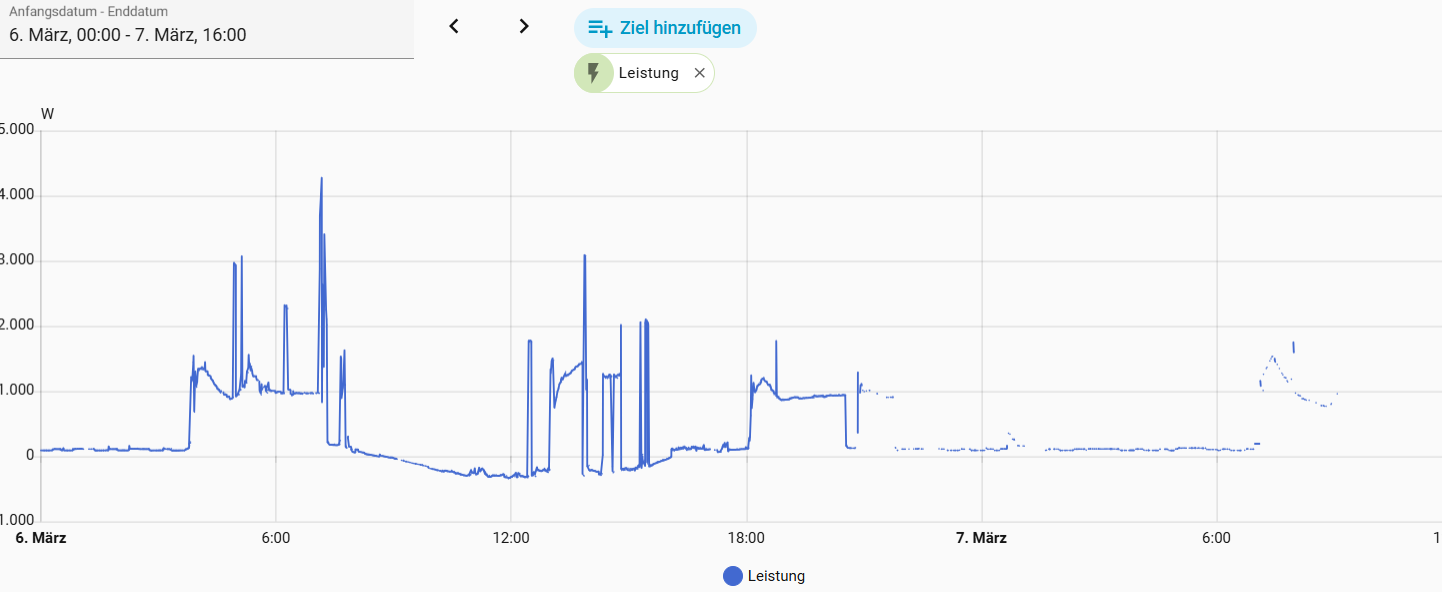

Ich nutze den poweropti (über die Powerfox-Integration) für die Abfrage des eHz jetzt fast 2,5 Jahre und war bis jetzt recht zufrieden, da es nur selten Probleme gab.
Gestern Abend habe ich dann bemerkt, dass die aktuellen Leistungswerte nicht mehr
übertragen werden.
Beim nachforschen ist mir jetzt aufgefallen, das das am 06.03.26 abends angefangen hat
und dann kontinuierlich schlechter wurde.
Seit heute morgen ca. 09.00 Uhr geht gar nichts mehr.
Manuelle Abfragen an die API funktionieren nur sporadisch.
Bin ich da allein oder hat Powerfox ein generelles Problem?

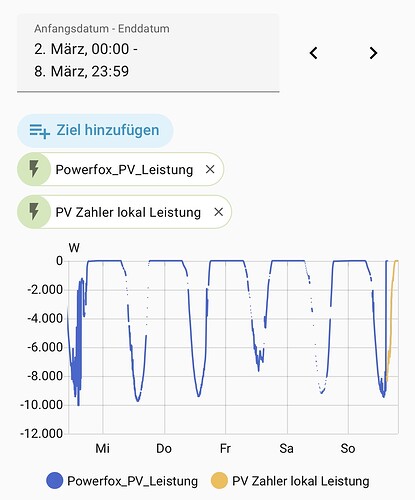

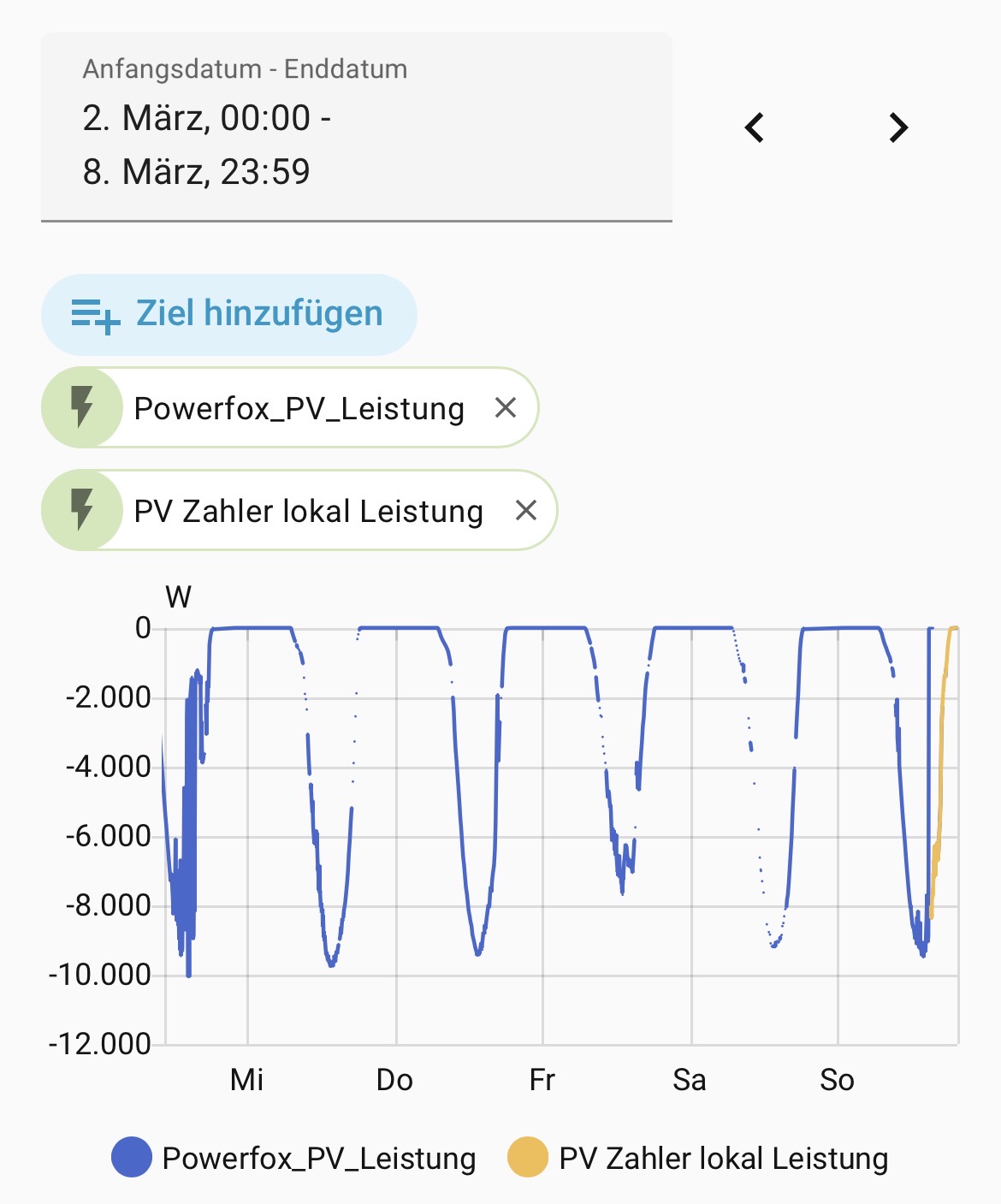

hatte auch ab 06.03.26 skurrile Werte im Energie Dashboard. Gestern dann gemerkt, dass die PowerOpti Werte sehr lückenhaft sind. Habe dann mein halbes Wlan umgekrempelt, weil ich dort das Problem vermutet habe. Später dachte ich mir das kann eigentlich nur an dem Onlinezugriff liegen.
Heute habe ich dann Core 2026.3.1 installiert. Danach sind auf einmal 2 Powerfox local Integrationen erschienen. Habe die dann installiert und gleich gesehen dass da die Werte super flüssig kommen. Habe dann gleich alle entities im Energiedashboard gegen die lokalen powerfox Werte ausgetauscht
