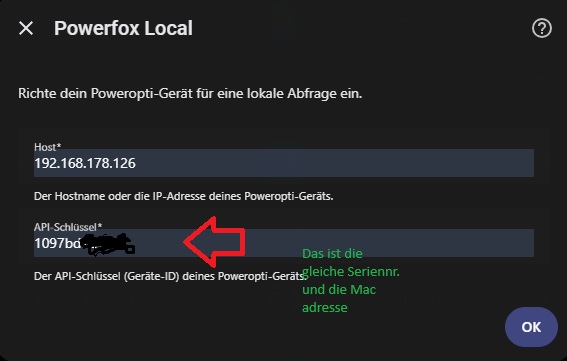

Ohhh Verpackung habe ich nicht mehr.:cry::cry: Von wo bekomme ich die ID?
Vielleicht auf der Hardware?
auf der Hardware steht nix.
Danke.

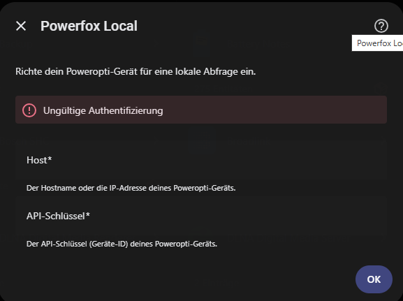

Ich hab es probiert geht irgend wie nicht siehe Bilder
alle Buchstaben klein geschrieben? Keine Ahnung, ob das was damit zu tun hat. Bei mir ist es so.
Alles klein oder Groß geschrieben. Alles probiert geht irgend wie nicht. Muss ich mal ein anderen Tag probieren dann geht es vielleicht :grinning_face:.
Danke dir werde es morgen nochmal probieren. Es langt für heute.:face_vomiting:
