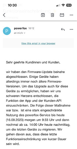

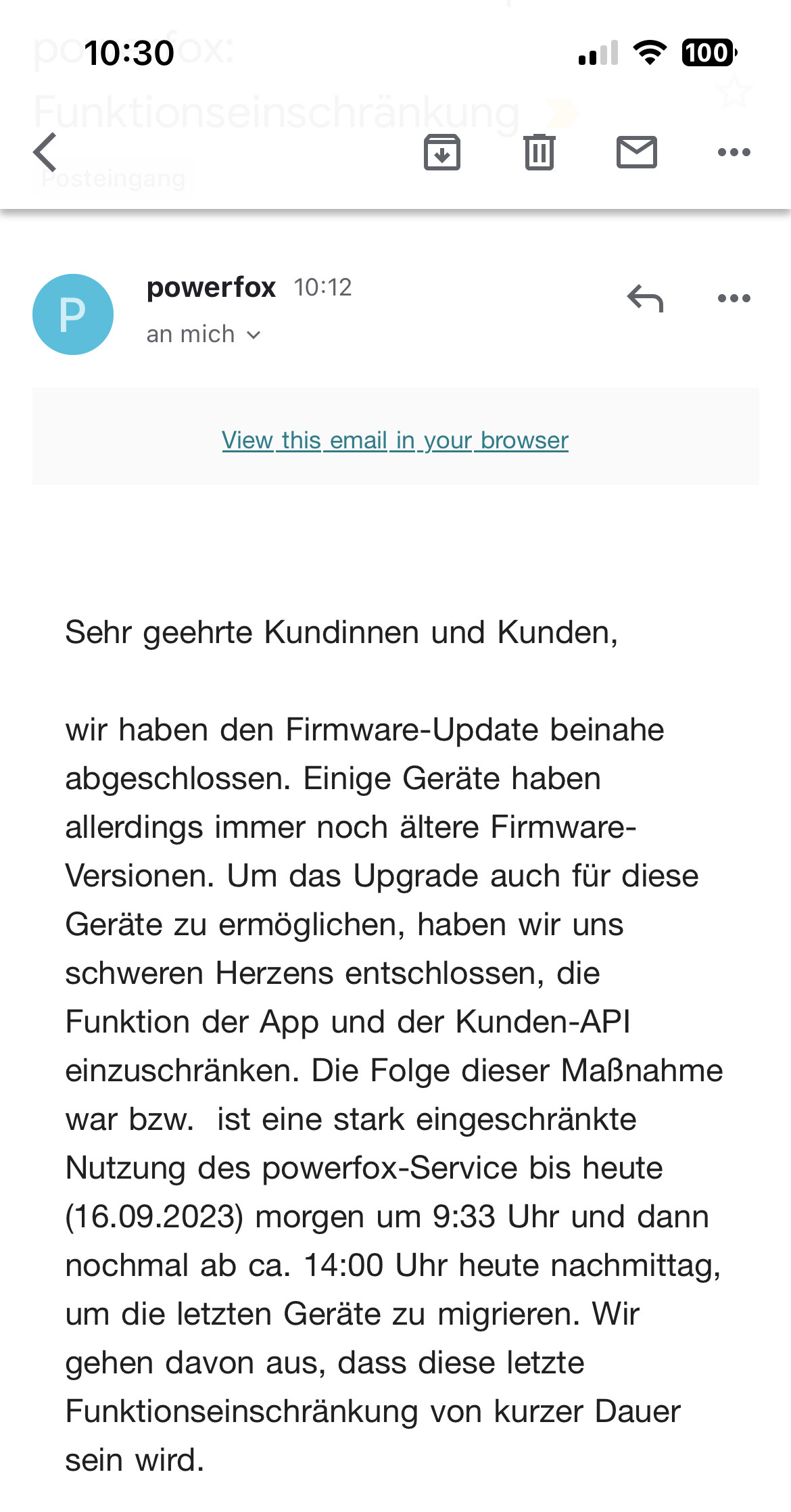

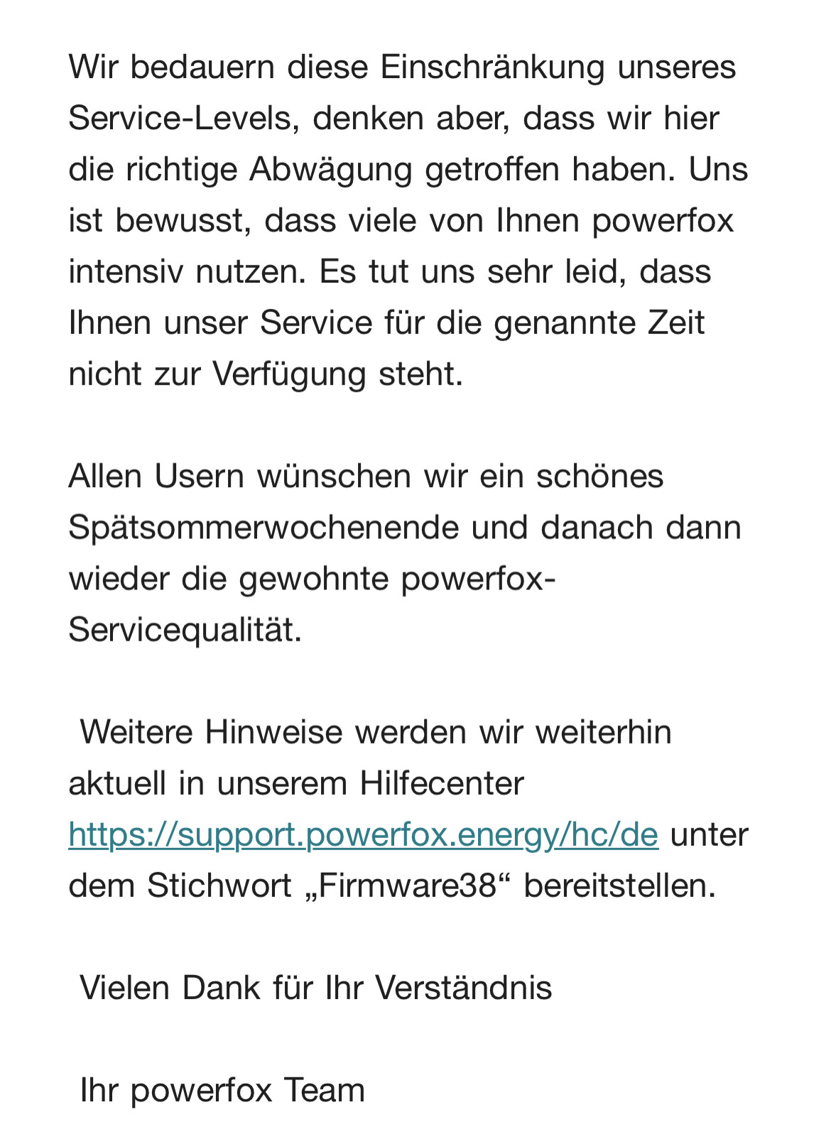

Soeben eine email von powerfox bekommen.
Meine Daten laufen momentan wieder aber mal schauen wie lange :see_no_evil:.
Gruß Marcel
Mit dem Ecotracker von Everhome kommst Du möglicherweise vom Regen in die Traufe, da es sich dabei auch nur um eine rein cloudbasierte Lösung handelt
Mal sehen , schlimmer kanns nicht werden . Wenn ich das auf Twitter schon wieder lese , einfach nur furchtbar .
“Seit 9:33 Uhr funktionieren App und API wieder. Wir werden heute ab ca. 14 Uhr nochmals - hoffentlich kurz - App und API abschalten, um die letzten Geräte zu migrieren.”
