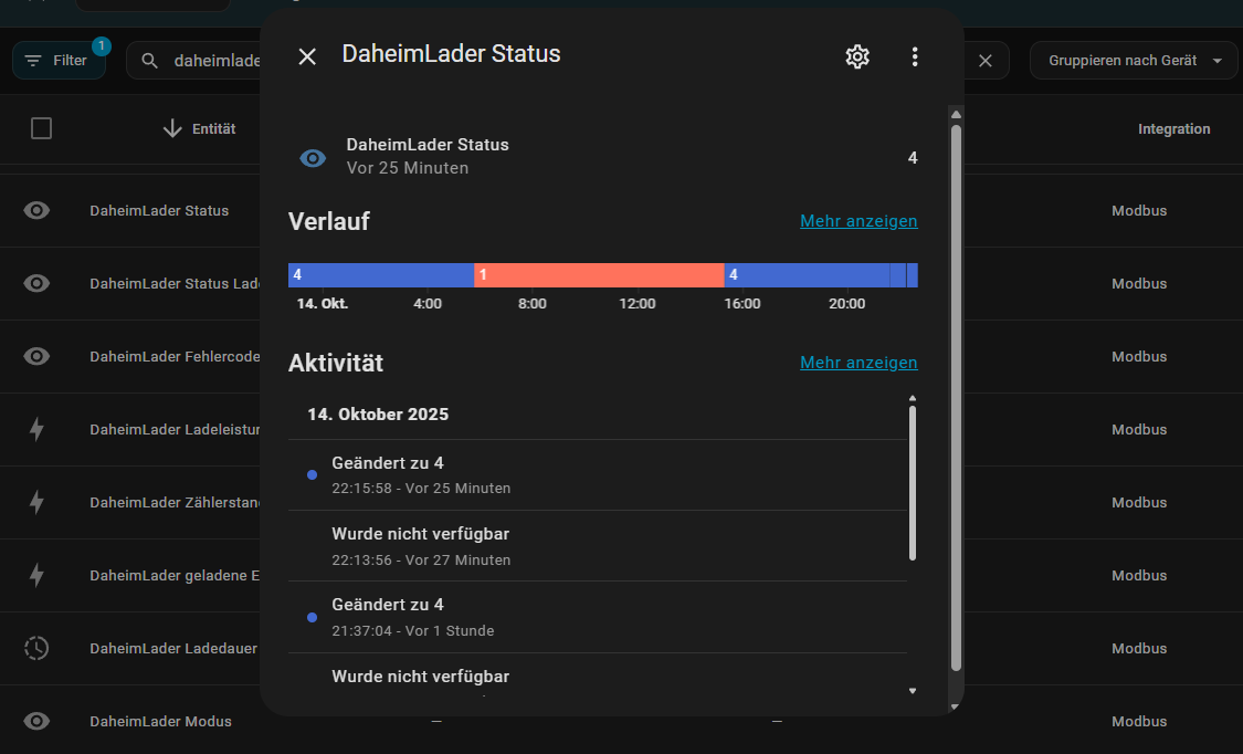

Bist du sicher, dass da Stings kommen und keine integer-Werte?
== 1
Die Sensoren für Daheinlade Wallbox wird korrekt geladen und der Status korrekt dargestellt.
Siehe Screenshot:
Problem ist die Powerfox Integration die “Ignoriert” wird bzw. nichts lädt. Eventuell falsch integriert in YAML?!
dies ist das “Problem” wenn man es denn so betitelt kann… :wink:

- platform: template
  sensors:
    daheimlader_charging_station_state:
      friendly_name: "DaheimLader Status"
      unique_id: daheimlader_charging_station_state_text
      value_template: >-
        {% if states('sensor.daheimlader_status') == '1' %}
          Bereit
        {% elif states('sensor.daheimlader_status') == '2' %}
          Verbunden
        {% elif states('sensor.daheimlader_status') == '3' %}
          Laden startet
        {% elif states('sensor.daheimlader_status') == '4' %}
          Lädt
        {% elif states('sensor.daheimlader_status') == '5' %}
          Start fehlgeschlagen
        {% elif states('sensor.daheimlader_status') == '6' %}
          Laden beendet
        {% elif states('sensor.daheimlader_status') == '7' %}
          Systemfehler
        {% elif states('sensor.daheimlader_status') == '8' %}
          Ladetimer
        {% elif states('sensor.daheimlader_status') == '9' %}
          Firmware Upgrade
        {% elif states('sensor.daheimlader_status') == '10' %}
          Eingeschaltet
        {% elif states('sensor.daheimlader_status') == '31' %}
          Blockiert
        {% else %}
          Unbekannt
        {% endif %}
    daheimlader_cable_state:
      friendly_name: "DaheimLader Status Ladekabel"
      unique_id: daheimlader_cable_state_text
      value_template: >-
        {% if states('sensor.daheimlader_status_ladekabel') == '0' %}
          Nicht verbunden
        {% elif states('sensor.daheimlader_status_ladekabel') == '1' %}
          Verbunden
        {% else %}
          Unbekannt
        {% endif %}
    daheimlader_fault_code:
      friendly_name: "DaheimLader Fehlercode"
      unique_id: daheimlader_fault_code_text
      value_template: >-
        {% set code = states('sensor.daheimlader_fehlercode') %}
        {% if code == '0' %}
          kein Fehler
        {% elif code == '11' %}
          CP-Kontroll Wert
        {% elif code == '13' %}
          Unterspannung
        {% elif code == '14' %}
          Überspannung
        {% elif code == '15' %}
          Temperatur zu hoch
        {% elif code == '16' %}
          Zählerwert
        {% elif code == '17' %}
          Leckage
        {% elif code == '18' %}
          Output Short
        {% elif code == '19' %}
          Überstrom
        {% elif code == '21' %}
          Fahrzeug
        {% elif code == '22' %}
          Fahrzeug nicht erkannt
        {% elif code == '23' %}
          Relais
        {% elif code == '24' %}
          Leckage, Gerät prüfen
        {% elif code == '25' %}
          PE-Fehler
        {% elif code == '26' %}
          Start / Stopp Ladefehler
        {% else %}
          Unbekannt
        {% endif %}
    daheimlader_charge_control:
      friendly_name: "DaheimLader Modus"
      unique_id: daheimlader_charge_control_text
      value_template: >-
        {% if states('sensor.daheimlader_modus') == '0' %}
          Plug & Charge
        {% elif states('sensor.daheimlader_modus') == '1' %}
          RFID / OCPP Start+Stopp
        {% elif states('sensor.daheimlader_modus') == '2' %}
          Ladestation gesperrt
        {% else %}
          Unbekannt
        {% endif %}
    daheimlader_charged_energy_scaled:
      friendly_name: "DaheimLader geladene Energie scaled"
      value_template: "{{ states('sensor.daheimlader_geladene_energie') | float }}"
      unit_of_measurement: kWh
      device_class: energy
      unique_id: daheimlader_charged_energy_scaled
    daheimlader_ladedauer_scaled:
      friendly_name: "DaheimLader Ladedauer scaled"
      value_template: >-
        {{ states('sensor.daheimlader_ladedauer') | int(0)
           | timestamp_custom('%-Hh %-Mmin %-Ssec', false)
           | regex_replace('(^0h| 0min| 0sec$)', '')
           | regex_replace('(^ )', '') }}
      unique_id: daheimlader_ladedauer_scaled
- platform: rest
  resource: https://backend.powerfox.energy/api/2.0/my/1020ba44b968/report?day=0&month=0&year=0&fromhour=0
  username: christian.stade@gmx.de
  password: !secret powerfox_password
  authentication: basic
  scan_interval: 300
  value_template: "{{ value_json.Gas.CurrentConsumption }}"
  json_attributes:
    - Gas
