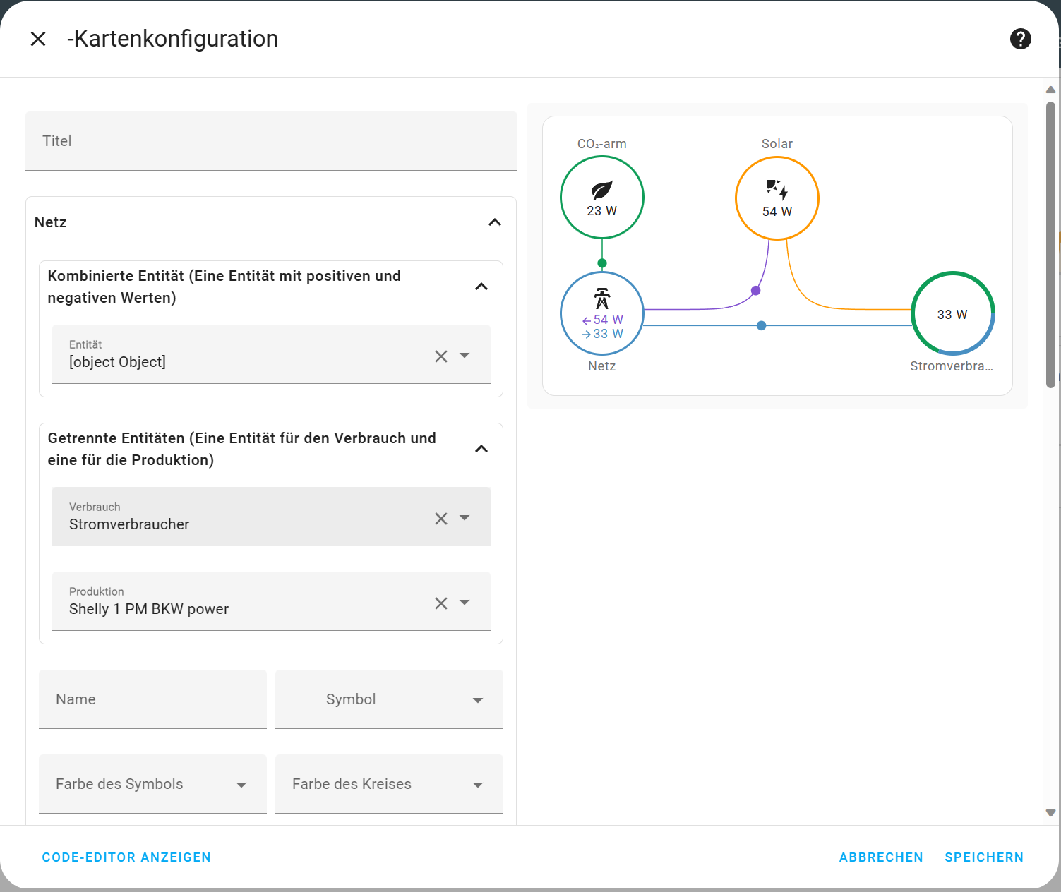

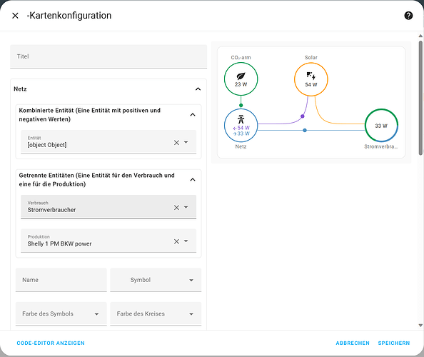

Hallo Community,
kann mir jemand sagen, wie ich die Anzeige in der PowerFlowCard Plus richtig hinbekomme?
Ich möchte gerne, dass bei dem Haus Symbol der tatsächliche Hausverbrauch abzgl. der eingebrachten Solarleistung angezeigt wird. Wenn die Solarleistung den Hausverbrauch übersteigt, soll eine 0 angezeigt werden.
Außerdem wäre es toll, wenn bei dem Netz Symbol die tatsächliche, ins Netz eingespeiste Solarleistung, angezeigt wird (Solarleistung-Hausverbrauch). Außerdem fließt in dem Schaubild auch keine Leistung in Richtung Haus. Was habe ich falsch eingestellt?
Ist das möglich?
Ich benutze ein Shelly 1 PM um die Leistung der Solaranlage zu ermitteln und habe mir für alle Verbraucher im Haus einen Helfer erstellt (Stromverbraucher).
type: custom:power-flow-card-plus
entities:
  grid:
    invert_state: false
    use_metadata: false
    power_outage: {}
    entity:
      '0': s
      '1': e
      '2': 'n'
      '3': s
      '4': o
      '5': r
      '6': .
      '7': s
      '8': t
      '9': r
      '10': o
      '11': m
      '12': v
      '13': e
      '14': r
      '15': b
      '16': r
      '17': a
      '18': u
      '19': c
      '20': h
      '21': e
      '22': r
      consumption: sensor.stromverbraucher
      production: sensor.shelly_1_pm_bkw_power
  solar:
    entity: sensor.shelly_1_pm_bkw_power
    invert_state: false
    use_metadata: false
  home:
    entity: sensor.stromverbraucher
    subtract_individual: false
    override_state: false
    use_metadata: true
  fossil_fuel_percentage:
    entity: sensor.electricity_maps_anteil_fossiler_brennstoffe_im_netz
    display_zero: true
    icon: ''
  individual1:
    calculate_flow_rate: true
clickable_entities: true
display_zero_lines:
  mode: show
  transparency: 50
  grey_color:
    - 189
    - 189
    - 189
use_new_flow_rate_model: true
w_decimals: 0
kw_decimals: 1
min_flow_rate: 0.75
max_flow_rate: 6
max_expected_power: 2000
min_expected_power: 0.01
watt_threshold: 1000
transparency_zero_lines: 0
