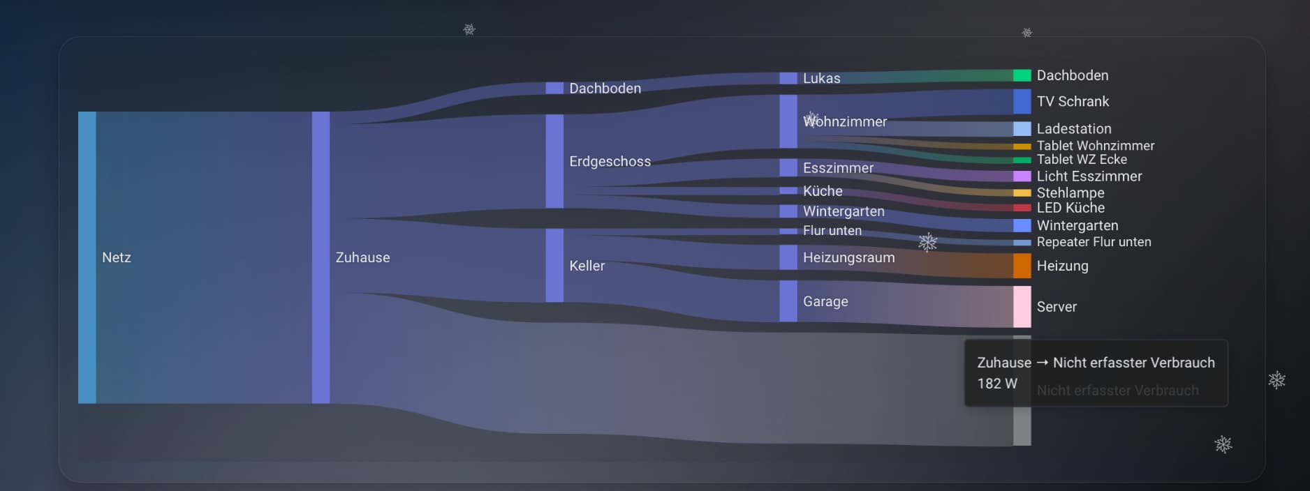

Ich habe bei mir im Haus so gut wie alles mit Leistungssensoren ausgestattet.
Natürlich nicht zu 100% aber schon sehr nah dran.

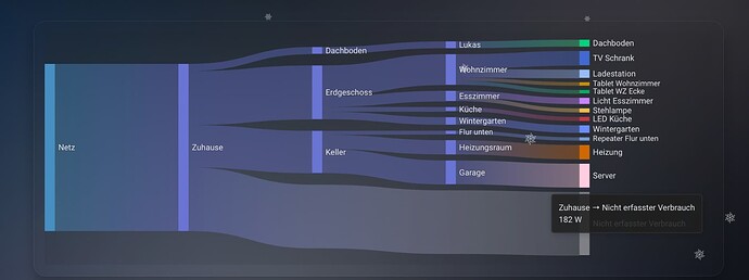

Trotzdem habe ich durchweg den ganzen Tag einen “nicht erfassten Verbrauch” der zwischen ca. 100 W und 200 W springt.
Wir haben aktuell 05:45 Uhr und da kann ich gut einschätzen was alles gerade Strom verbraucht.
Fakt ist, es gibt keinen Großverbraucher der aktuell läuft, der nicht gemessen wird und das es so viel Kleinverbraucher sind, kann ich irgendwie nicht glauben.
Was mir aufgefallen ist, dass diese Karte nicht alle aktuellen Verbraucher anzeigt, eher kleinere.
Gibt es da eine Beschränkung?

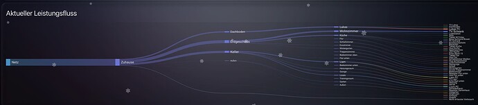

Nach dem Core Update auf 2026.2 werden auf einmal, ich würde sagen, fast alle Leistungssensoren angezeigt.
Jetzt ist der nicht erfasste Verbrauch, vStand jetzt, auf ca. 20W runtergegangen.
Das gefällt mir schon viel besser.
