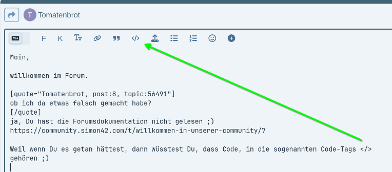

ja, Du hast die Forumsdokumentation nicht gelesen :wink:
Weil wenn Du es getan hättest, dann wüsstest Du, dass Code, in die sogenannten Code-Tags </> gehören :wink:
Weil jetzt, müssen wir erst den Code von Dir korrekt Formatieren, aber gut das es die KI gibt die so etwas stupiedes für einen erledigt :slight_smile:

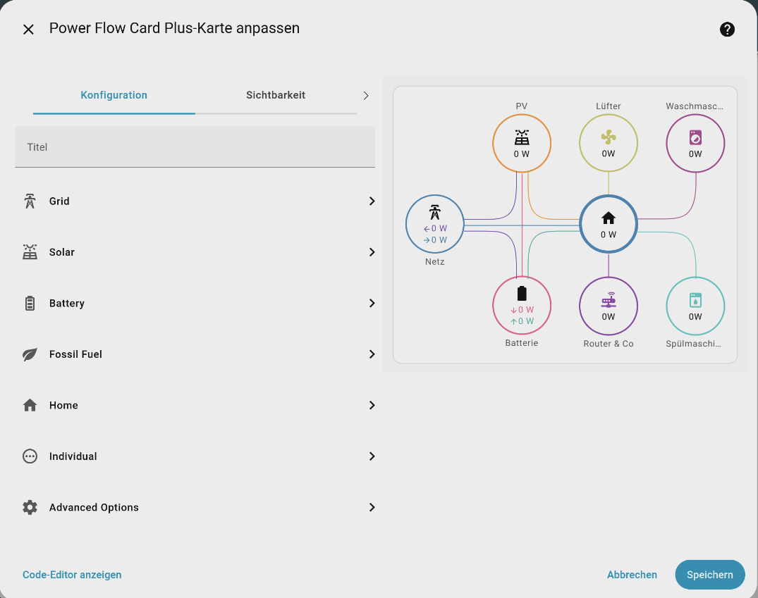

Bei mir funktioniert es!
Hast Du mal den Browsercache geleert, einen anderen Browser genutzt?

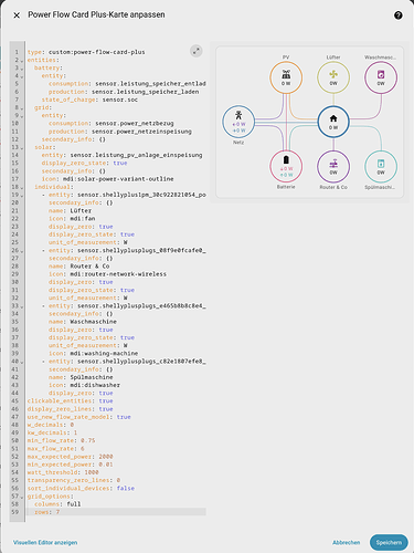

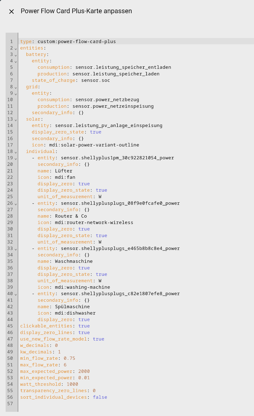

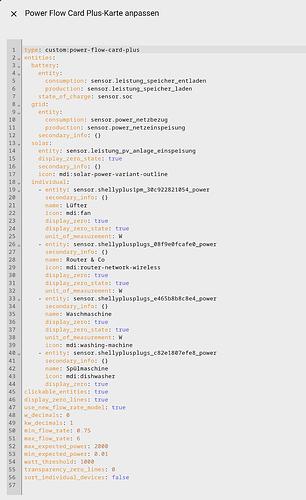

P.S.: Ist mir gerade aufgefallen, dass nur passiert, wenn man sich das im grafischen Editor anschauen möchte.
Edit
@Tomatenbrot
Du musst, entweder die letzten drei Zeilen herausnehmen, oder Kommentieren #, abspeichern und geht wieder.
