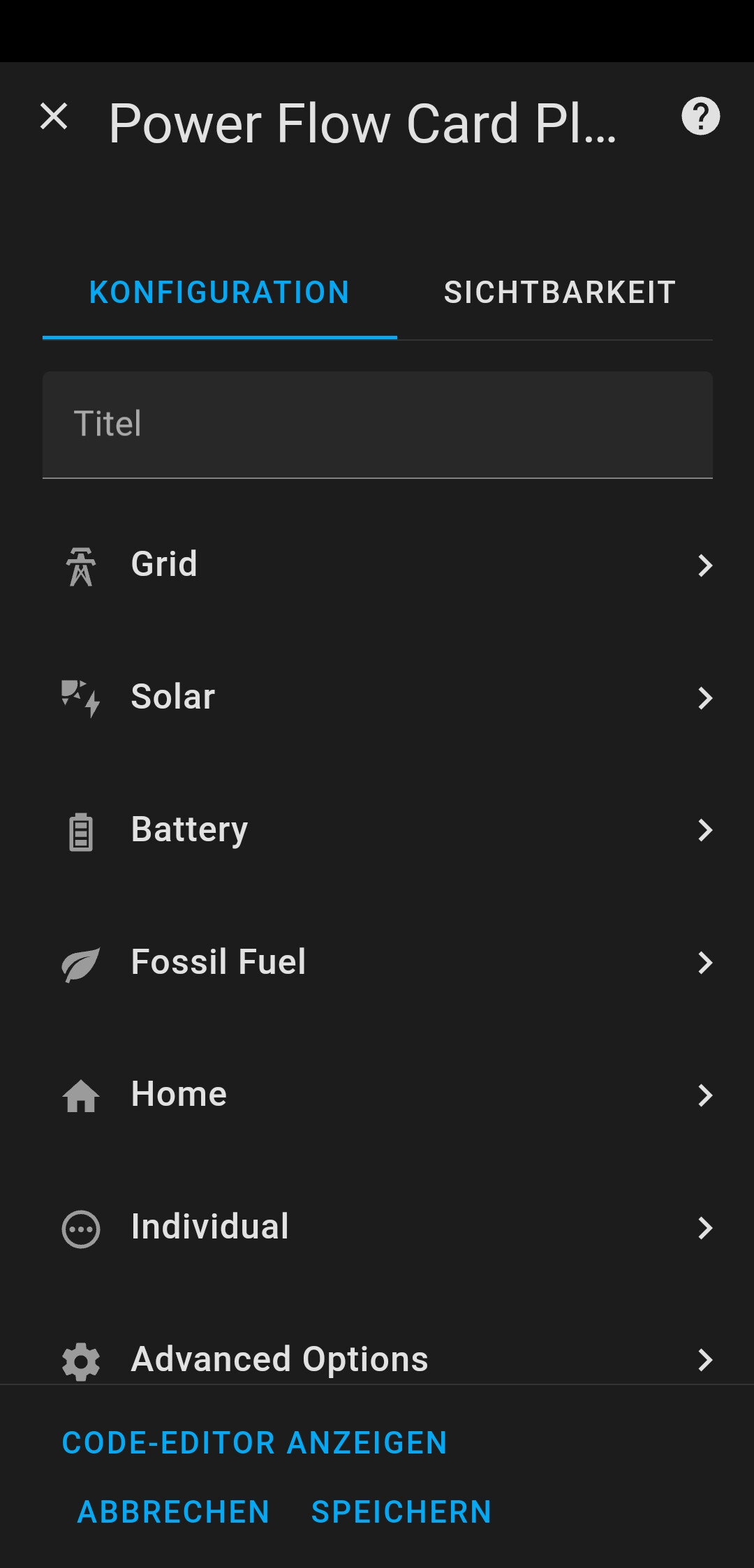

Kann ich bei mir nicht nachvollziehen: gerade vom Smartphone aus mal getestet →
Kann es sein, dass du im yaml-Code irgendetwas eingestellt hast, das über die GUI nicht erreicht werden kann? Erkennen kann ich zwar nichts, aber das heißt auch nichts: ich bin kein Experte in Sachen Power-Flow-Card-Plus.

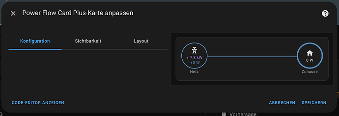

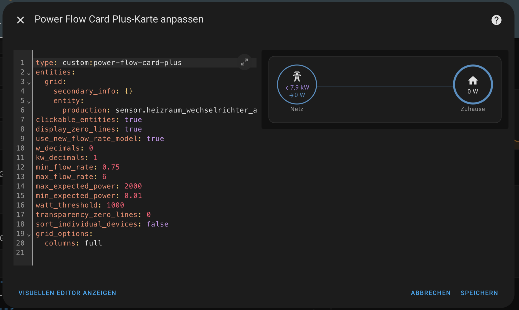

Hallo zusammen!
Ich habe ein ähnliches Problem mit der Power Flow Card Plus-Karte hin Home Assistant. Wenn ich die Karte zum ersten Mal einrichte, werden mir alle Konfigurationsfelder korrekt angezeigt und ich Kann Entitäten und Farben auswählen. Wenn ich die Karte dann ein zweites Mal bearbeiten will, fehlen alle diese Felder. Ich kann nur mehr den YAML Code ändern.
Der YAML Code schaut gut aus. Ich habe keine Extra Leerzeichen vor den Entitäten
Hat jemand eine Idee, wie sich das Problem lösen lässt?
