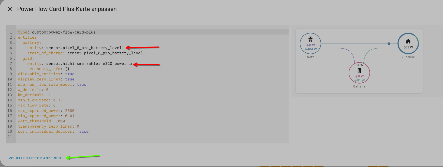

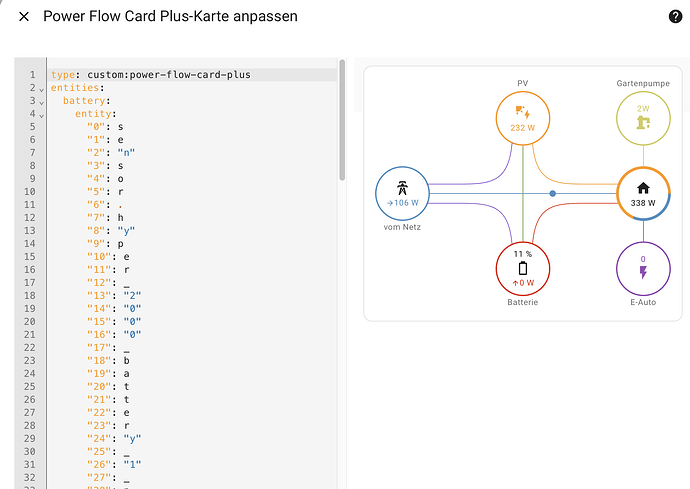

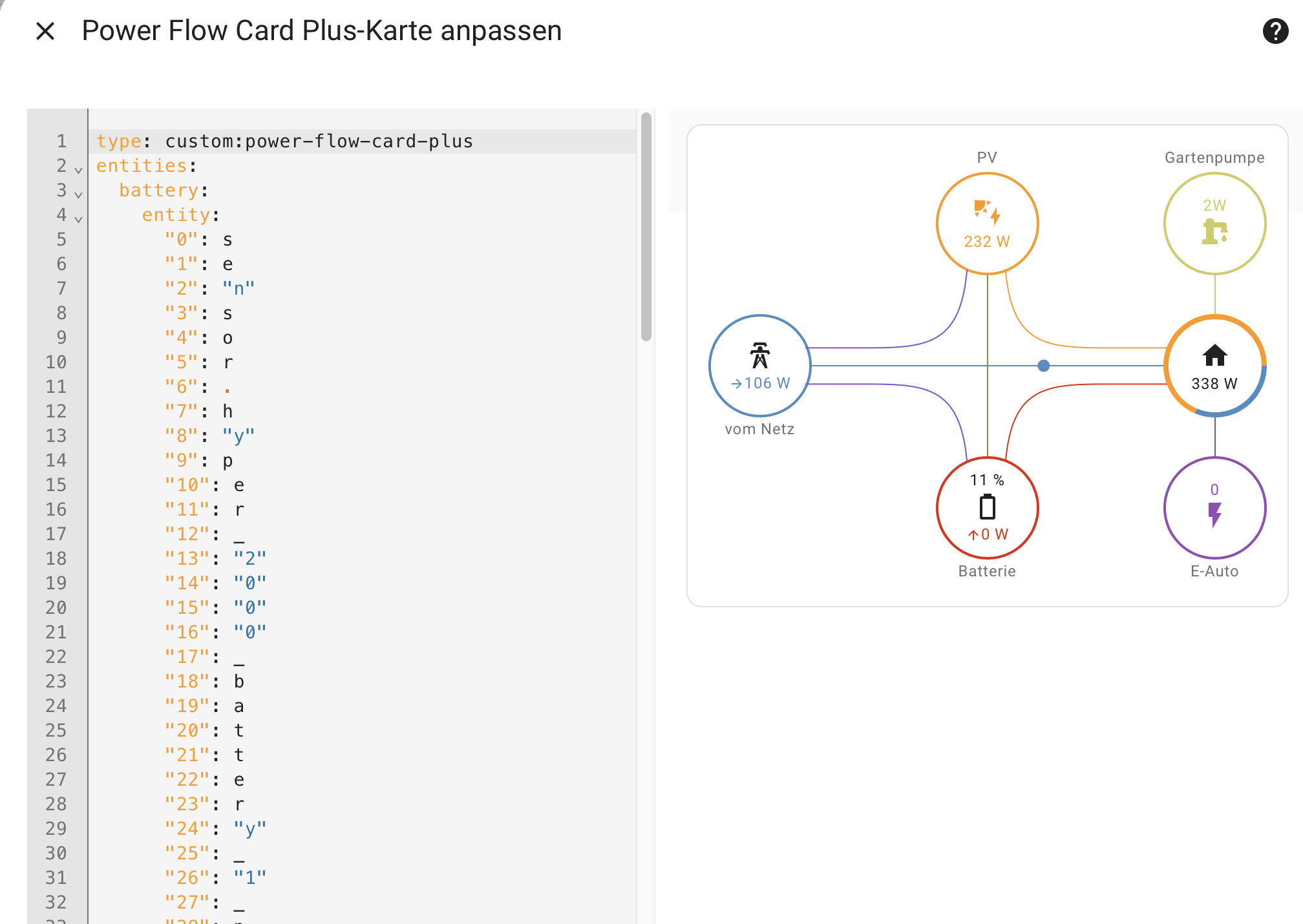

nach dem Einrichten der Power Flow Plus card über den visuellen Editor ist dieser nach nochmaligem Öffnen verschwunden sobald ich etwas im Code-Editor verändert habe.

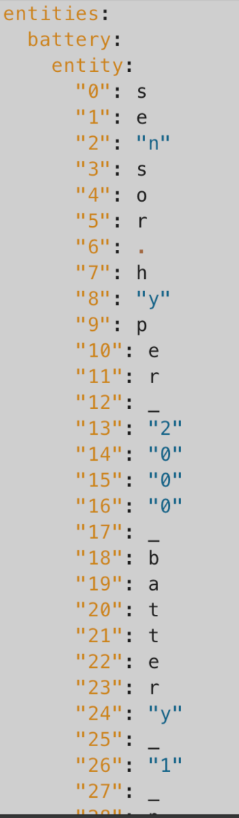

Außerdem wird der Bereich Battery verändert (s Bild)
Woran könnte das liegen?
keine Ahnung wie, oder was da schiefgelaufen ist, aber das sieht ja mächtig falsch aus

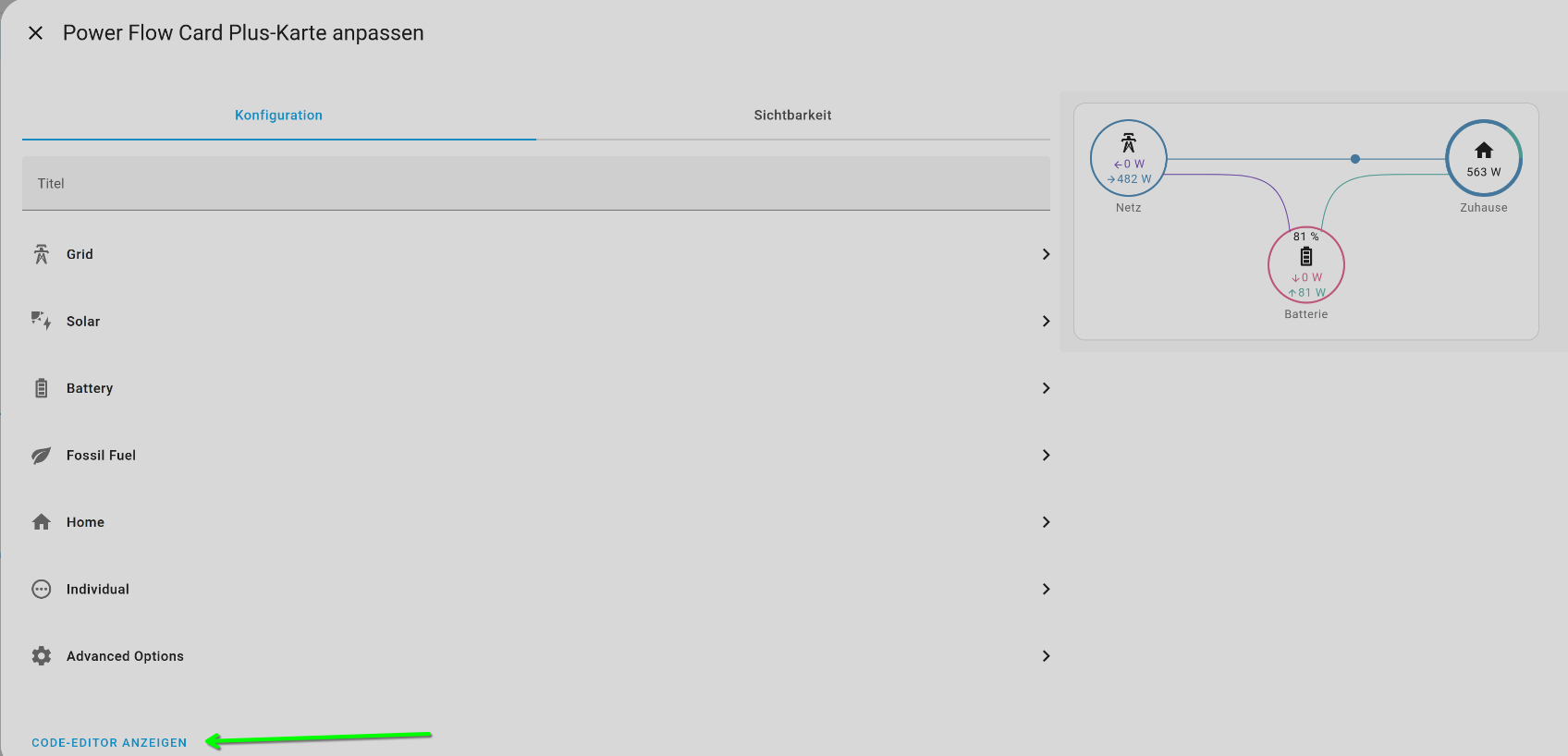

Eigentlich steht bei entity nur eine Zeile, z. B. so
Ja,
Zu Anfang sah es auch bei mir so aus.

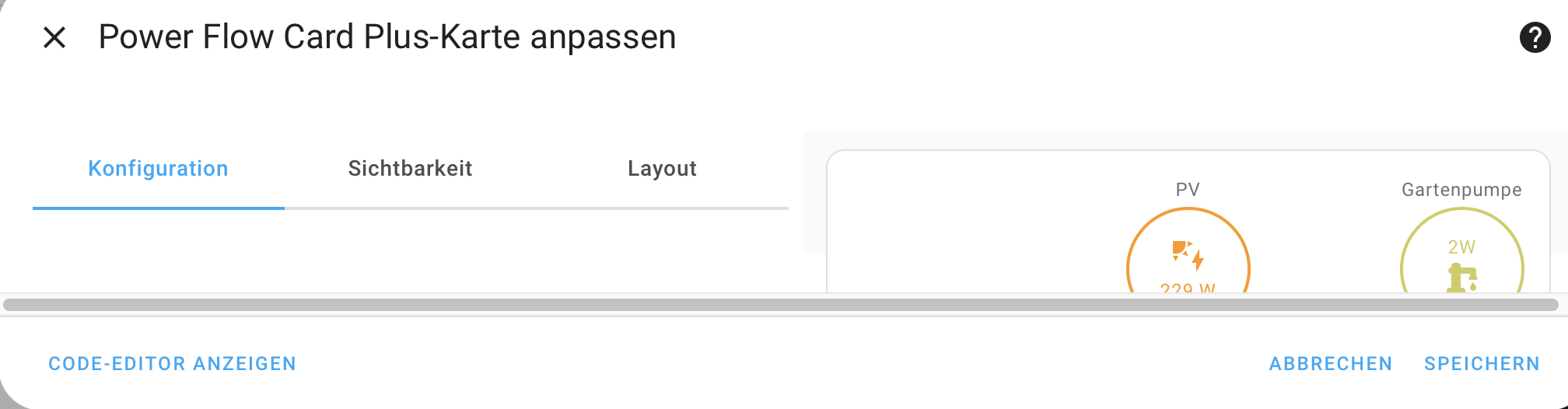

Und kaum habe ich im Codeditor etwas verändert, habe ich diese merkwürdige Darstellung und kann nicht mehr im visuellen Editor arbeiten. Allerdings funktionieren alle Anzeigen richtig.
ich bin heute entweder etwas langsam beim Verstehen, oder Du drückst Dich ungenau aus :thinking:
Was ist für Dich der Codeeditor?

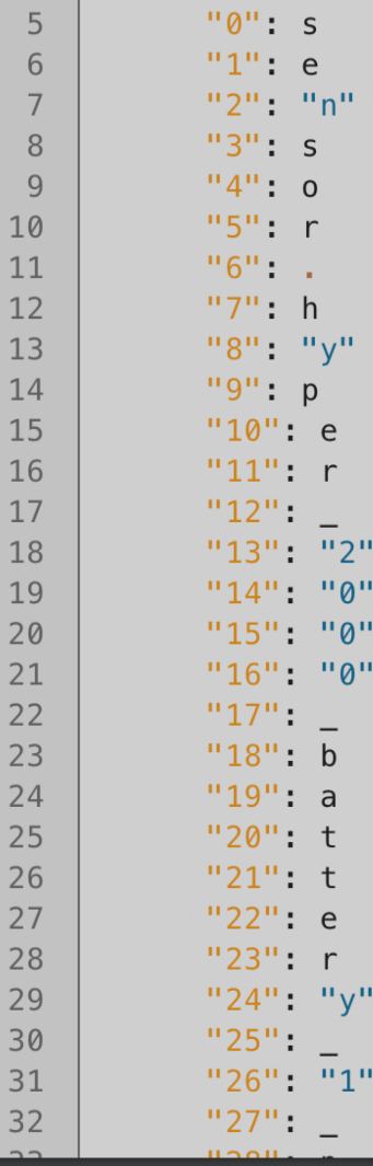

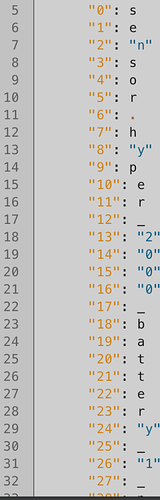

das musst Du doch auch nicht, lösche all diese unnötigen Zeilen, in dieser Ansicht
Und trage da dann die richtige Entität ein, bei Dir irgendwas von sensor.hyper_2000_battery_1_ mehr kann ich da nicht lesen, weil das Bild zu Ende ist.
Wenn dann bei jeder Entität wieder alles korrekt ist, kannst Du das auch wieder in der visuellen GUI machen.

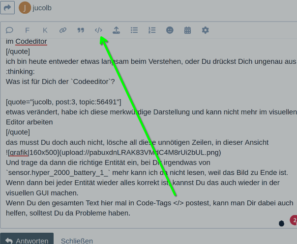

Wenn Du den gesamten Text hier mal in Code-Tags </> postest, kann man Dir dabei auch helfen, solltest Du da Probleme haben.

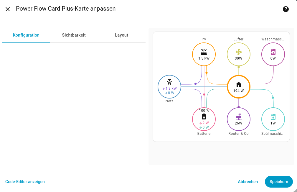

leider muss ich mich ebenfalls zu dem Thema melden.
Ich habe exakt das gleiche Problem wie jucolb. Ich hatte ebenfalls diese komischen Einträge in der Config. Diese habe ich wie von dp20eic empfohlen gelöscht und korrigiert. Leider hat es mein Problem nicht gelöst. Vielleicht könnte mir jemand einen Tip geben, ob ich da etwas falsch gemacht habe? Grüße und Danke vorab.

Bei mir funktioniert es!
Hast Du mal den Browsercache geleert, einen anderen Browser genutzt?
P.S.: Ist mir gerade aufgefallen, dass nur passiert, wenn man sich das im grafischen Editor anschauen möchte.
Edit
@Tomatenbrot
Du musst, entweder die letzten drei Zeilen herausnehmen, oder Kommentieren #, abspeichern und geht wieder.
Hallo Bernd,
tatsächlich habe ich beim Einfügen des Codes einen automatischen Hinweis bekommen, dass Code in Tags </> gehört. Ich dachte ich hätte es dann auch richtig gemacht. Leider ist da anscheinend etwas schief gelaufen…Sorry.

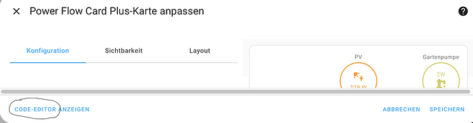

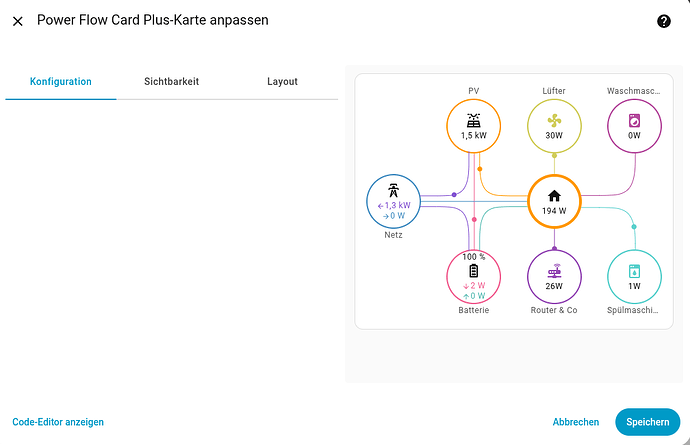

Dann erstmal vielen Dank für deine Antwort. Funktionieren tut der Code bei mir einwandfrei, aber es lässt sich nicht mehr der “Visueller-Editor” anzeigen. In deinem Screenshot unten links als Option eingeblendet.
Ich habe ebenfalls wie jucolb versucht mich an das Problem heranzutasten. Dafür habe ich alle Einträge in “individual:`” gelöscht. Siehe da der visuelle Editor funktionierte wieder. Dann habe ich “Block” für “Block” der jeweiligen “individuellen” Einträge hinzufügen und dann hier gechaut in welcher Zeile das Problem liegt…siehe da ich habe es gefunden. Hier ist der Übeltäter, der dafür sorgt,dass der visuelle Editor nicht mehr funktioniert. Ich habe nur nicht verstanden, warum dass so ist. Wenn ich in den Optionen sage, dass die Power Flow Plus Card die volle breite nutzen darf, werden folgende Zeilen hinzugefügt:
grid_options:
columns: full
Warum auch immer ,sorgt das dafür, dass der visuelle Editor nicht mehr funktioniert.
