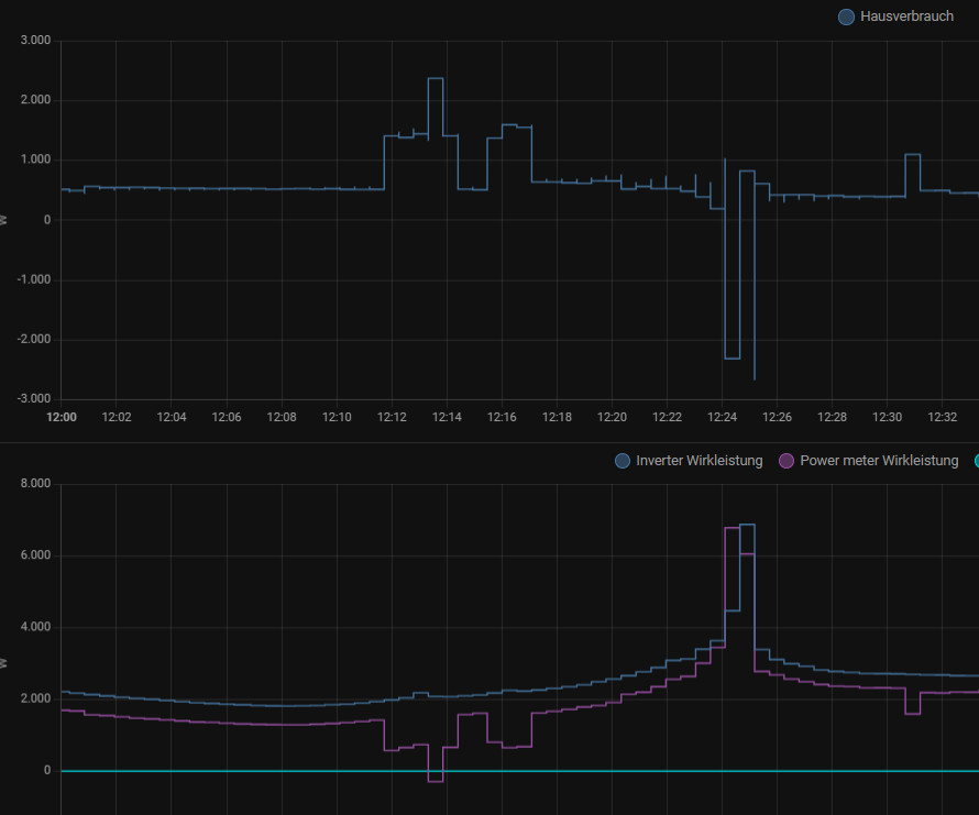

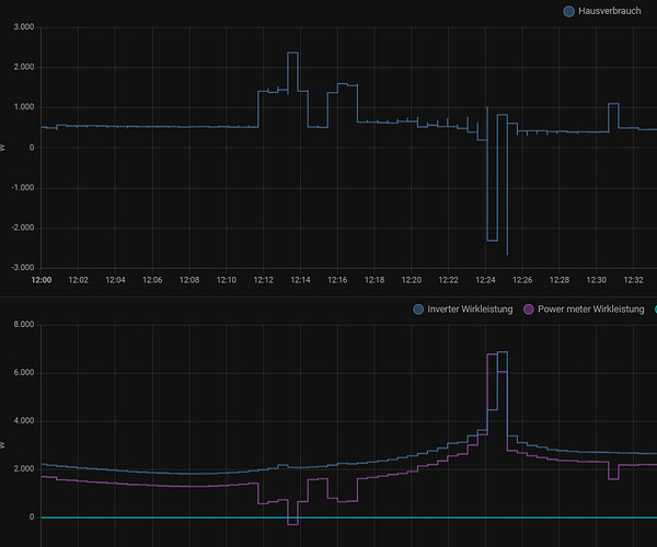

@meloneA , du hast einen Sensor “house_power_consumption”
ich nehme mal an, das ist ein Template Sensor (Inverter Active Power - Power Meter Active Power)…
damit habe ich anscheinen ein Problem - meine “House_power_consumption” wird manchmal negativ, was ja eigentlich unmöglich sein kann
Lass den Sensor für das Haus weg, die Karte errechnet den Wert anhand der Einspeisung / Bezug und der Solarerzeugung. Passt bei mir ganz gut. Meine Einspeisung/Bezug nehme ich allerdings direkt vom Haupt-Stromzähler mittels Lesekopf.

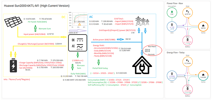

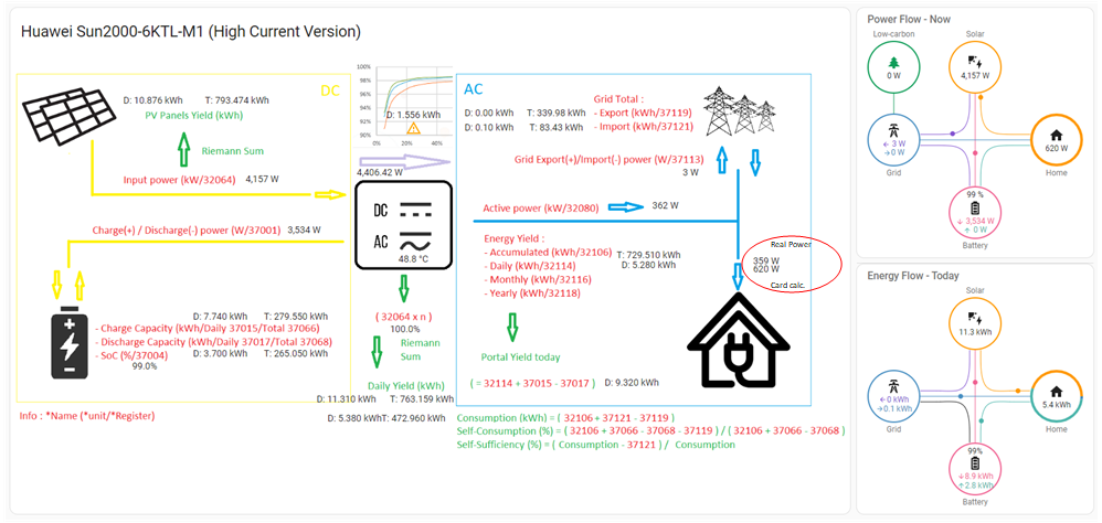

ja, ich hab dafür einen eigenen Template sensor. Warum und weshalb kann man hier Integration Solar inverter huawei 2000L - #2532 by heinemannj - Feature Requests - Home Assistant Community
und hier nachlesen:
Ja, kann man so machen. Ich habe hier zusätzlich zur Huawei PV noch ein Balkonkraftwerk. Ich habe einen Sensor erstellt, der beide PV Anlagen kombiniert, diesen dann unter Solar eingetragen, die Batterieladung hat ja einen eigenen Sensor. Ich verlasse mich daher auf den errechneten Wert für den Hausverbrauch, da das Smartmeter der Huawei Anlage vom Balkonkraftwerk nix weiß. Und eigentlich ist die Rechnung doch auch sehr einfach. PV Erzeugung - Einspeisung = Verbrauch. (Akku mal aussen vor).
