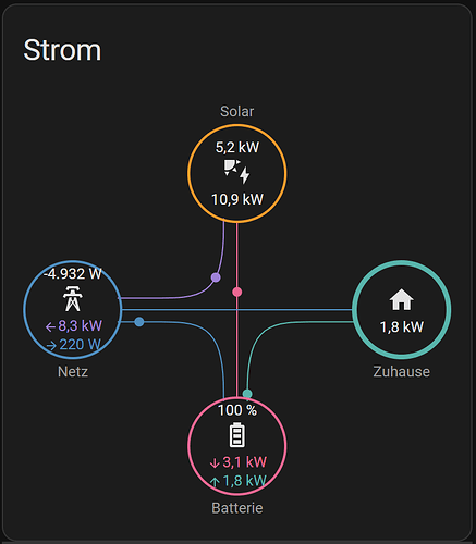

ich wollte die Daten meiner neuen PV-Anlage mittels Power Flow Card Plus darstellen. Nun ist das hier rausgekommen:
Ich habe neben den Huawei Geräten noch einen Lesekopf am Zähler. Dieser stellt die Entitäten für das Stromnetz.
Das spannende ist, alle Werte aus dem Bereich “Solar”, “Netz” und “Batterie” passen, dass konnte ich verifizieren.
Warum geht aber Energie (in Form der Punkte) von “Netz” zur “Batterie” und warum geht die Solar-Energie in den bereits 100% geladenen Akku. Der Großteil geht ans “Netz” und der kleinere Teil geht ans “Zuhause”.
Wie bekomme ich das hin?

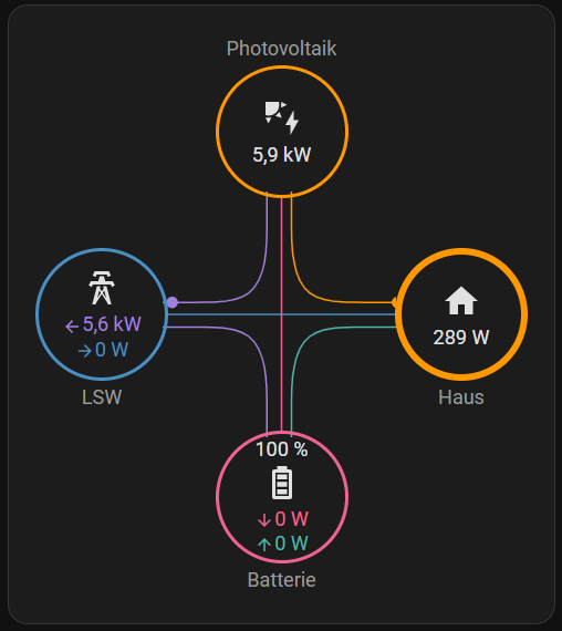

Die Frage ist, welche Sensoren hast du in der Powerflow Card konfiguriert?
Ich habe in etwa das gleiche Setup. (Huawei + Tasmota Lesekopf am Stromzähler.
Ich habe unter Grid: den Tasmota Lesekopf als combined entity
Unter Solar : die Wirkleistung des Inverters
Unter Batterry: Lade/Entladeleistung wieder als combined entity aber mit “invert state” aktiviert
Home: lässt du leer, das wird errechnet
Jetzt sieht es bei mir so aus:
Ich hatte einen Denkfehler: Ich wollte damit die “Tageswerte” darstellen, während die Karte für die “Jetzt-Werte” gedacht ist.
Vielen Dank @Knurb
