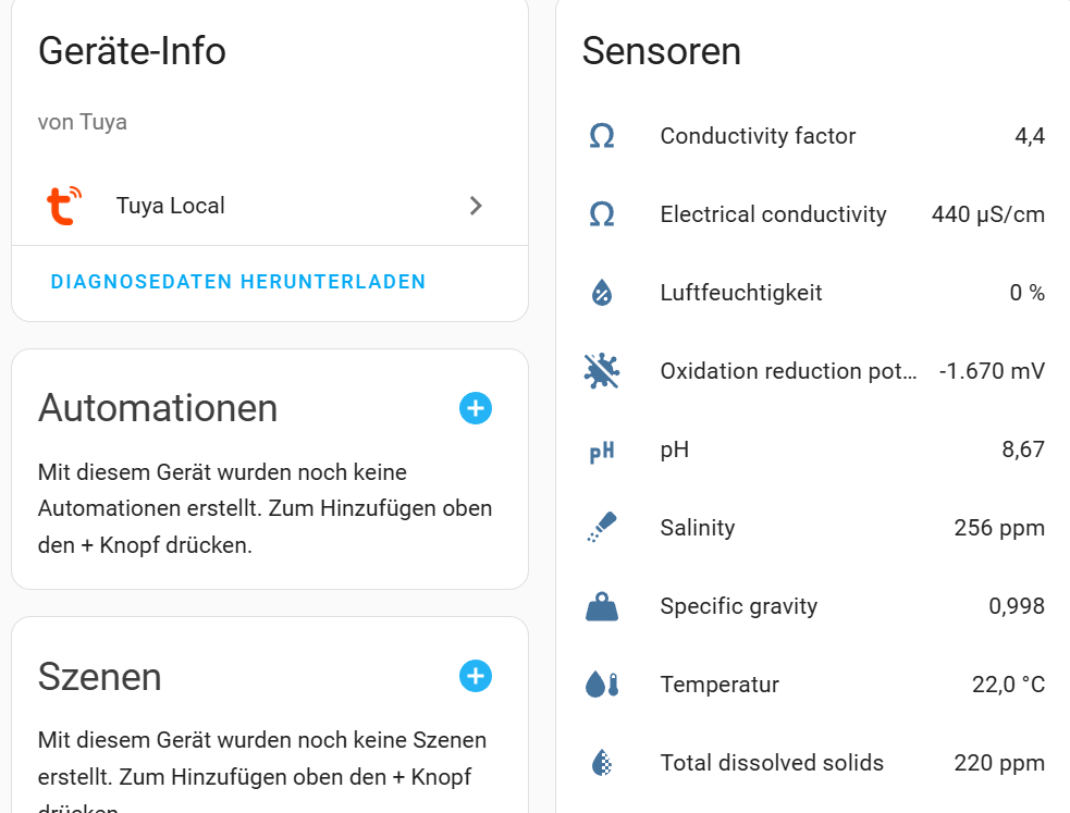

Was mir aber aufgefallen ist, ist der Zustand, dass die “normale” Tuya integration im HA nur die Temperaturen abfragen kann.
“Local Tuya integration” findet das Gerät überhaupt nicht…
Nur “Tuya Local” findet es problemlos.
Wie habt Ihr das Teil eingebunden bekommen - warum funktioniert hier “Local Tuya Integration” nicht - das hatte bei mir bisher alle Tuya Geräte absolut problemlos in den HA transferiert…

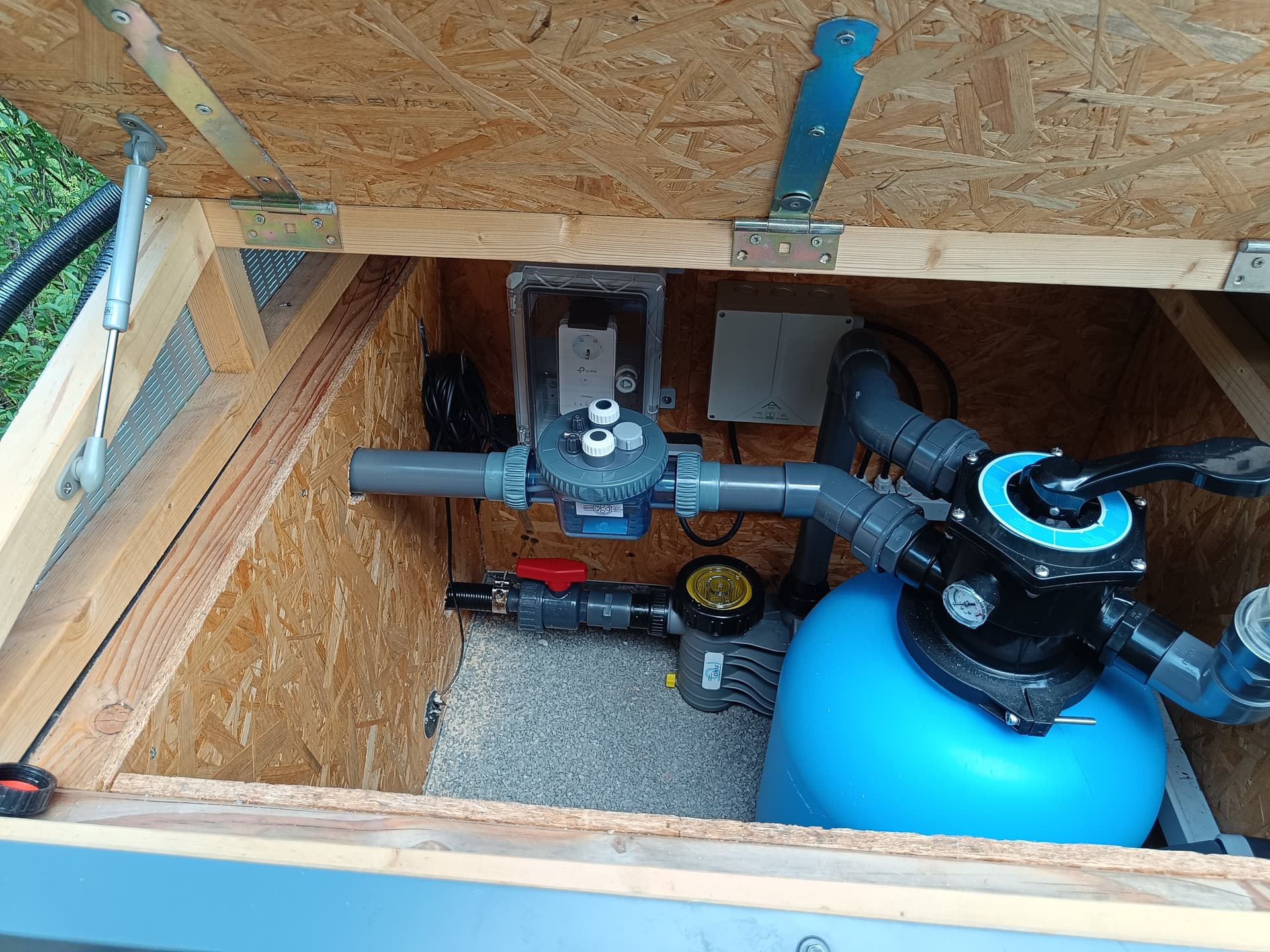

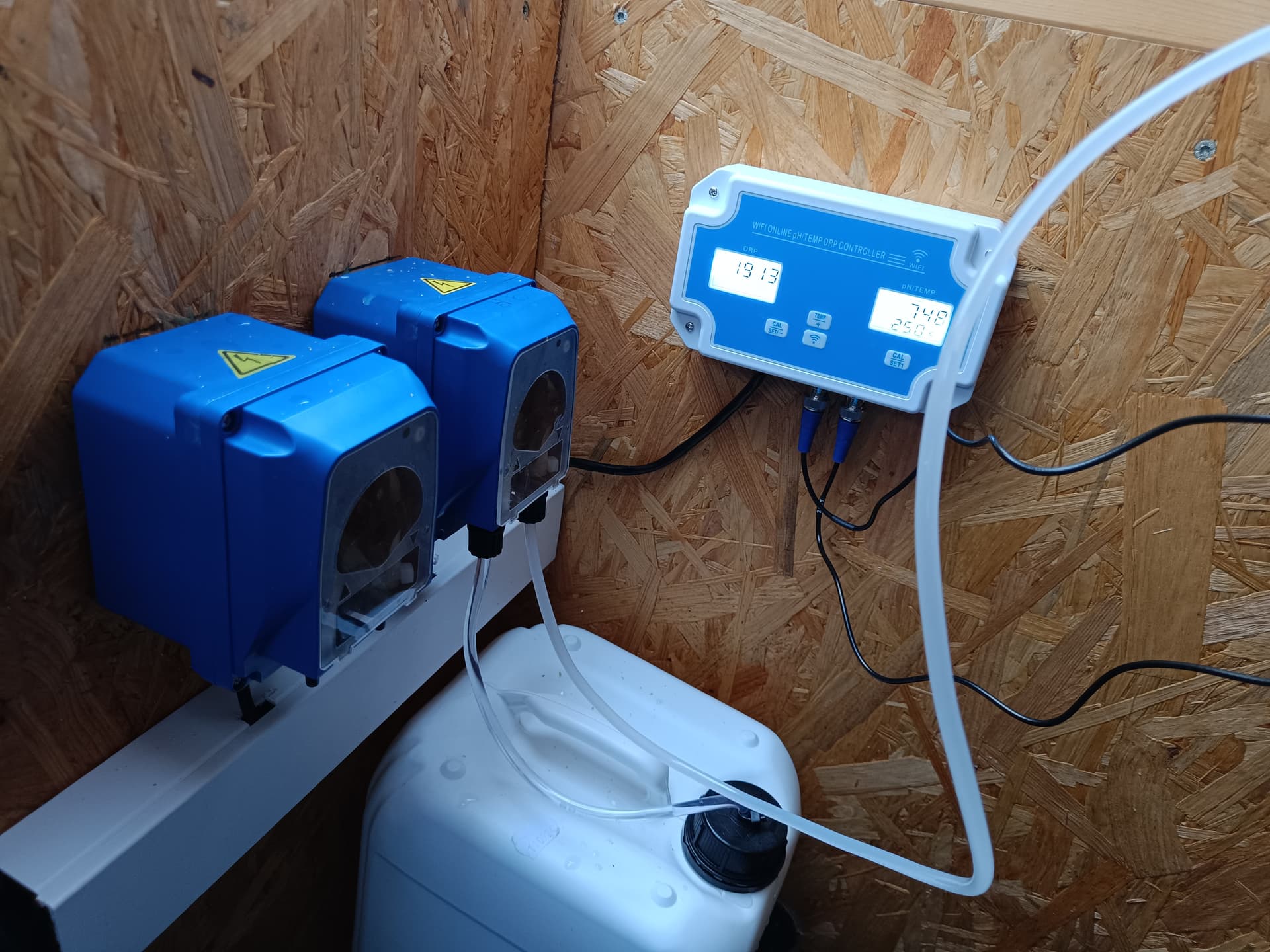

Ich hab mir aus dem, oben verlinkten Messgerät, eine Dosieranlage gebaut.
Sprich Dosierung Chlor und pH- nach den gemessenen Werten.
Hierzu gibt es, für die Poolbesitzer, Messzellen, in die die Sonden platziert werden können.
Suchbegriffe bei Google wären Gemke Messzelle oder Multifunktionale Durchflusskammer.
Am besten bestellt man sich auch gleich bei Ali die orangenen & blauen Sonden für pH und ORP mit.
Diese können dann über, im Baumarkt erhältliche, Kabelverschraubungen sicher in die Messzelle integriert werden.
Die Dosier-Automationen habe ich bisher in der Smart Life App erstellt.

Hey, magst du uns ein paar Bilder von der Anlage zur Verfügung stellen? Liebe Grüße
Klar doch.
Sind Bilder vom ersten Einbau.
in der aktuellen Version von
https://github.com/make-all/tuya-local
kannst du 3.5 auswähle dann kommen auch alle Sensoren

@elektrowurm danke für diesen Tipp!
Jetzt habe ich endlich alle Sensoren in HA…
