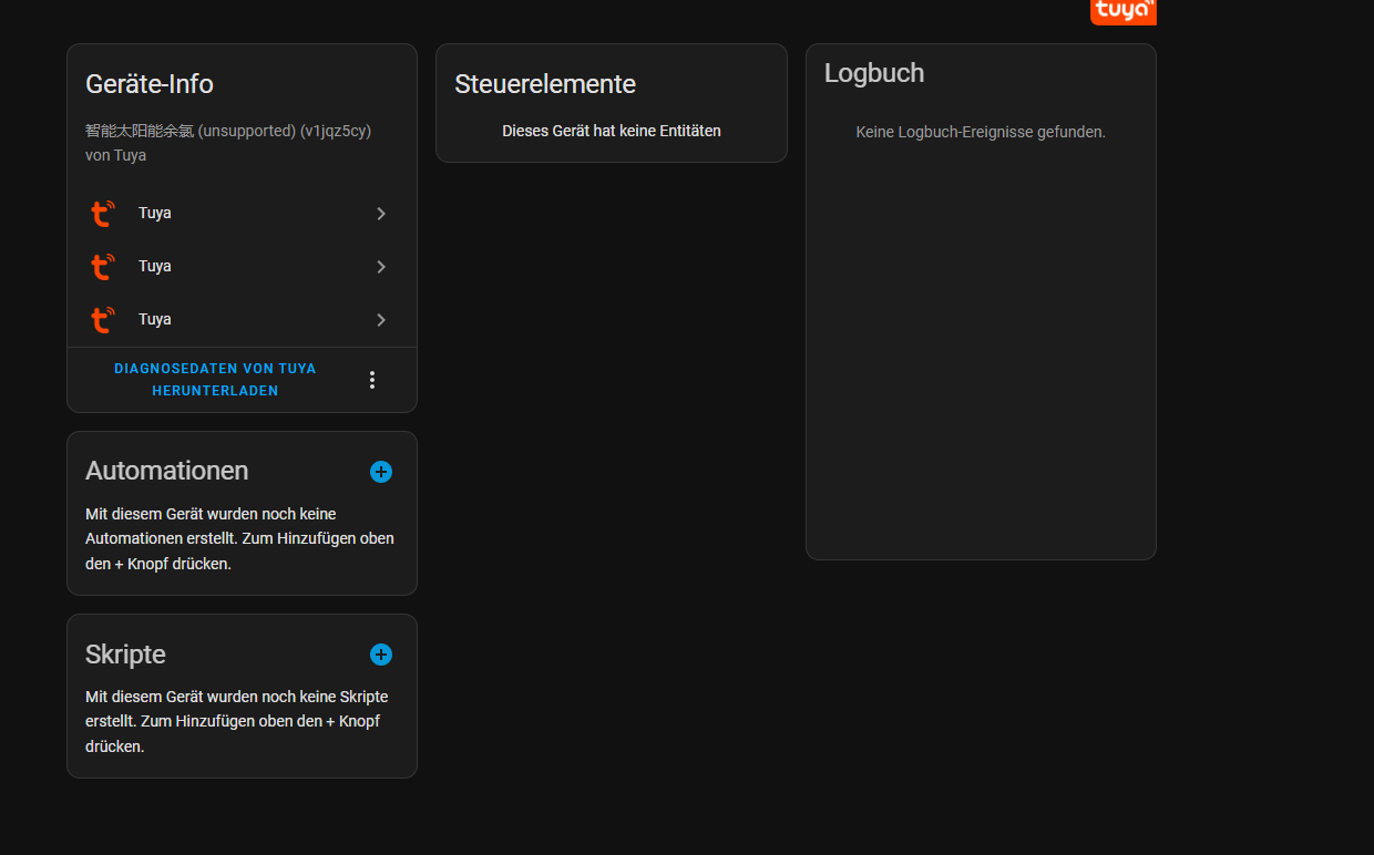

Meine Bestellung ist nun endlich angekommen.
Das Gerät erfüllt zwar seinen Zweck, lässt sich jedoch leider nicht in Home Assistant integrieren, da es nicht unterstützt wird bzw. keine Daten ausgelesen werden können.
Oder habe ich etwas falsch gemacht?

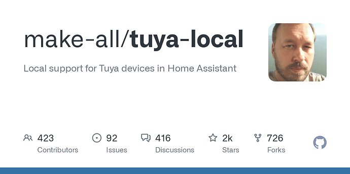

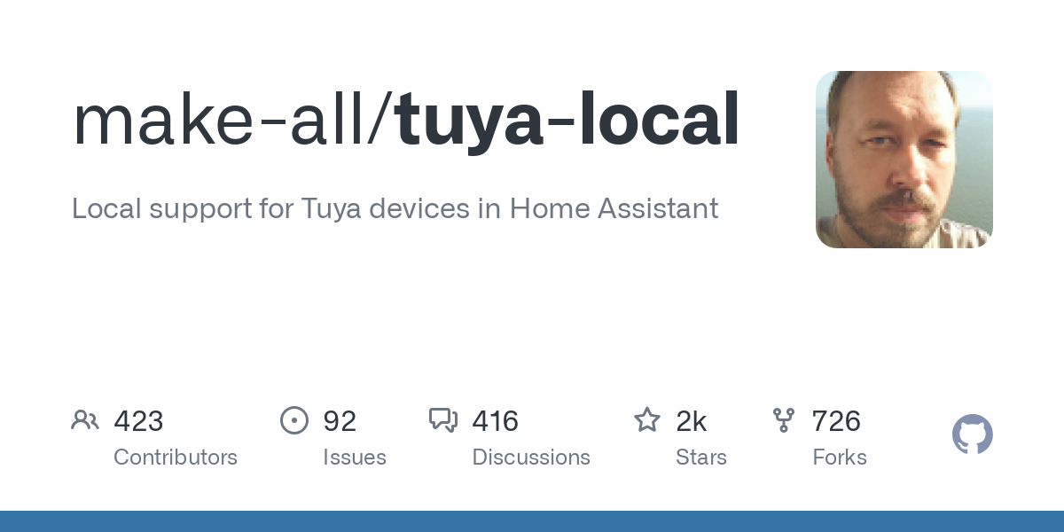

Hast du die verwendet?
Damit geht es bei mir.
Ich habe es über Smart Life eingebunden.
Ich Versuch es mal. Aber wenn ich richtig gelesen habe, steht dort das es mit zigbee2mqtt oder zha verbunden wird. Jedoch ist dies bei mir nicht der Fall.
