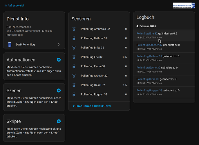

Ich schalte mich mal dazu, da ich die Idee toll finde und es auch haben möchte.
Bei mir hat die Installation geklappt, aber es werden keine Bilder angezeigt:
In der Beschreibung habe ich gelesen, dass in der configuration.yaml die config/www folder definiert sein sollen. Das scheint bei mir nicht zu sein und ich weiß auch nicht wie. Kann mir das jemand erläutern?
Hi
in der Anleitung steht: “in dem www-Ordner, in dem auch deine configuration.yaml liegt” … nicht das dort der www-Ordner definiert sei … und wenn es im gleich Ordner, in dem die configuration.yaml lieht, kein www-Ordner existiert, das du ihn bitte anlegst
OK, das scheint bei mir der Fall zu sein:
Allerdings finde ich auf dem ganzen Server nicht die Bilder, die dort angezeigt werden sollen. Scheint wohl ein Fehler bei der Installation zu sein.
