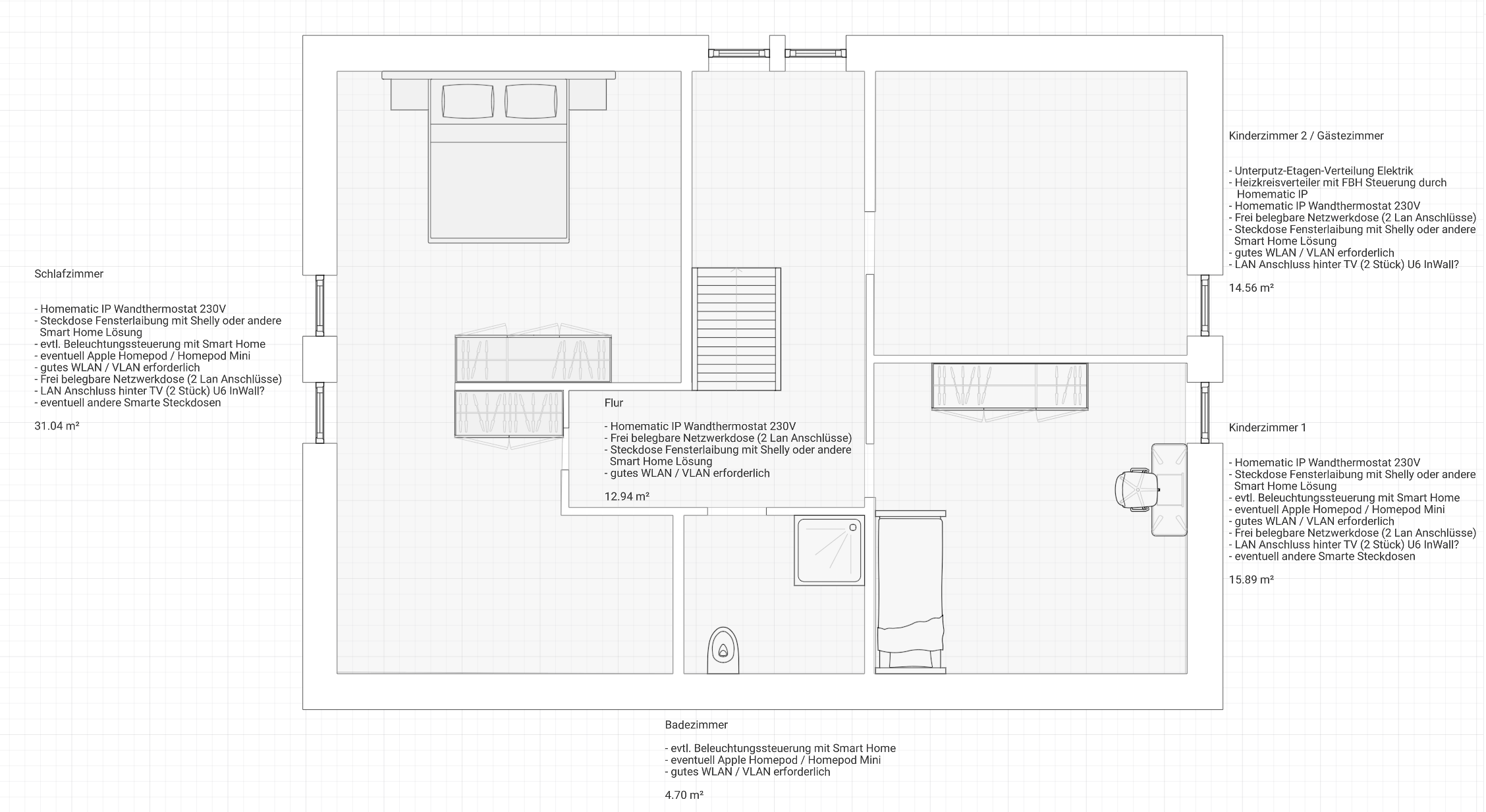

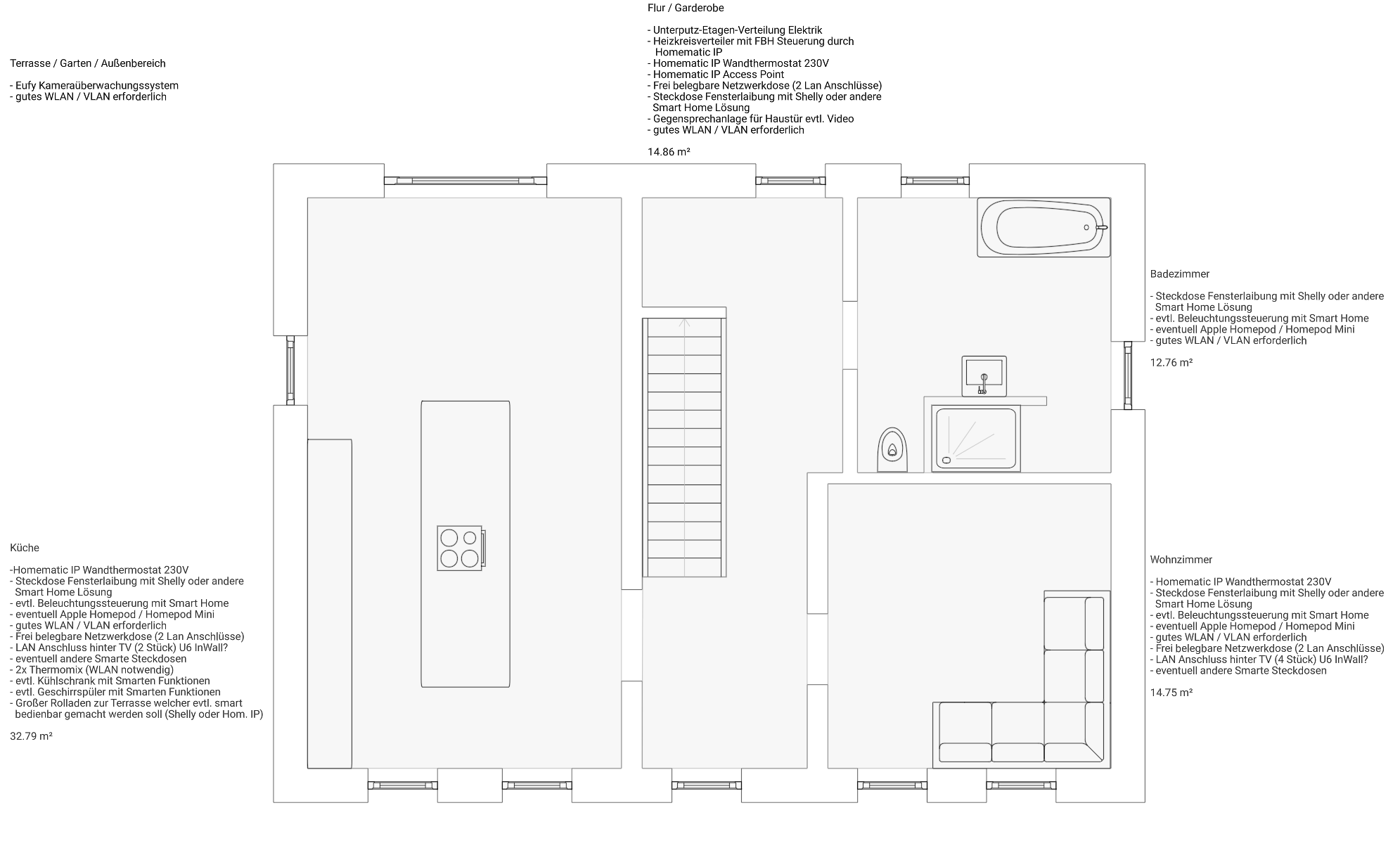

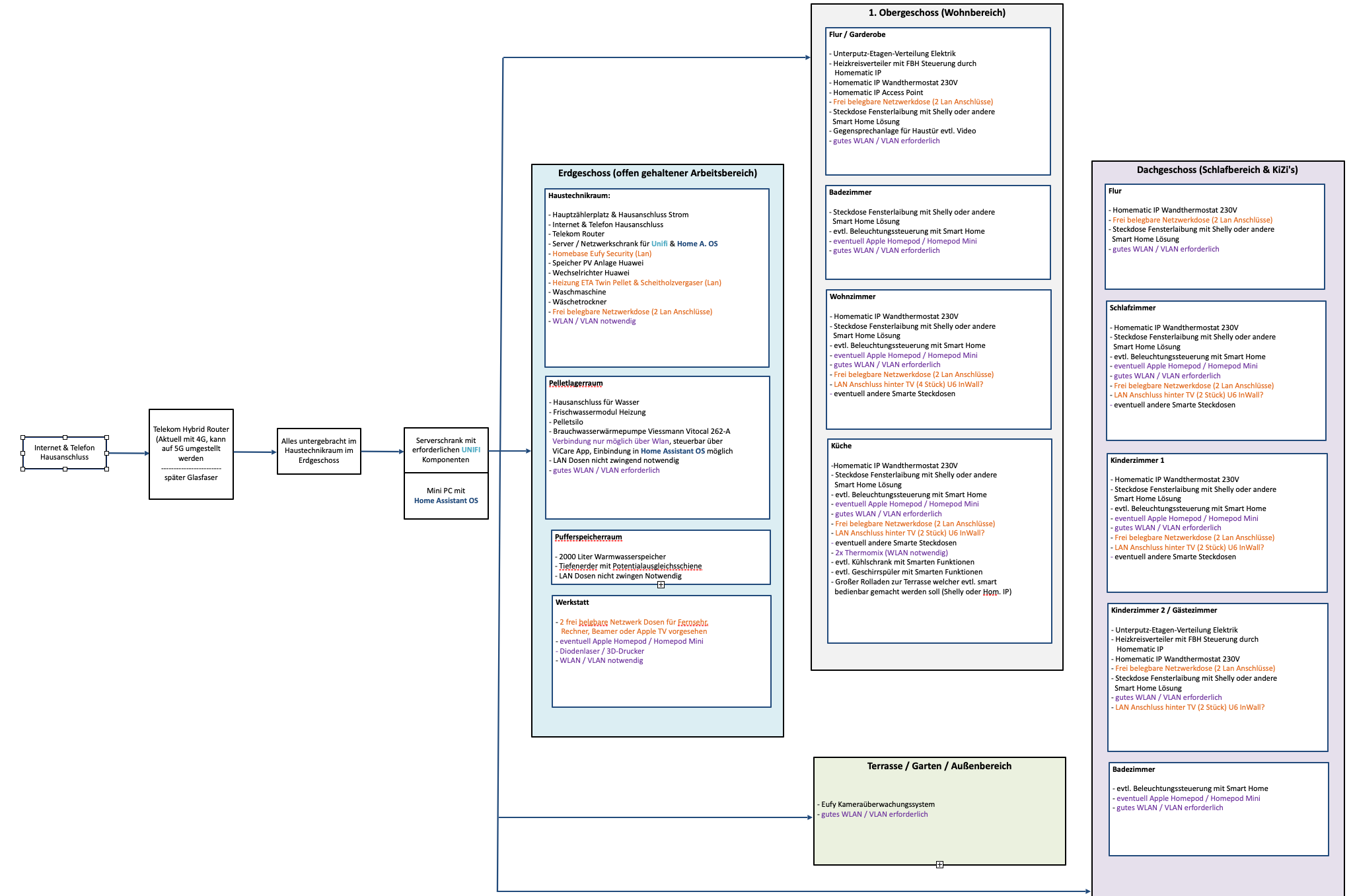

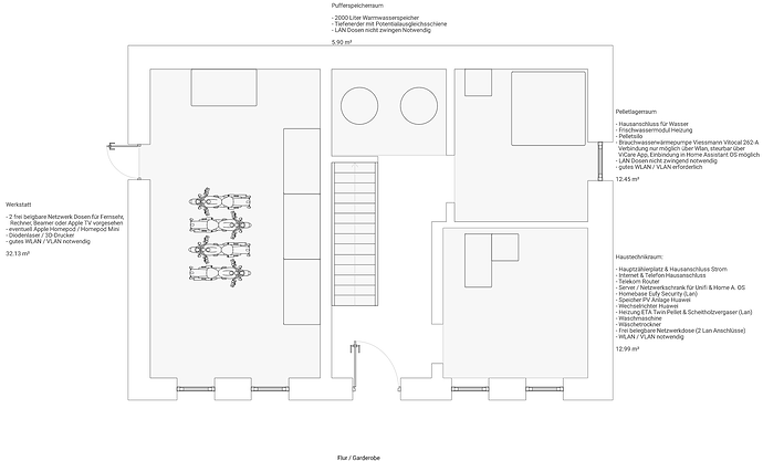

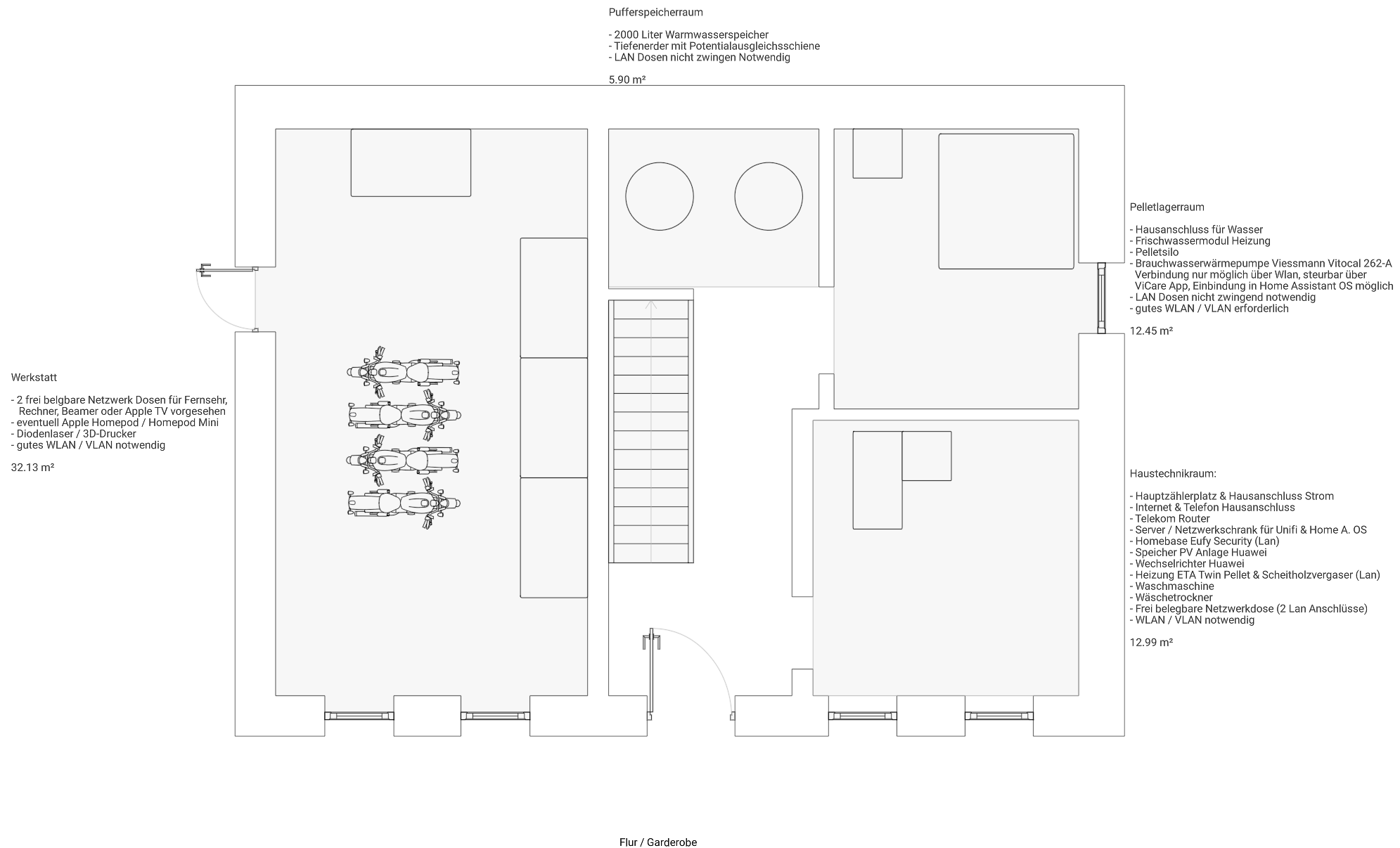

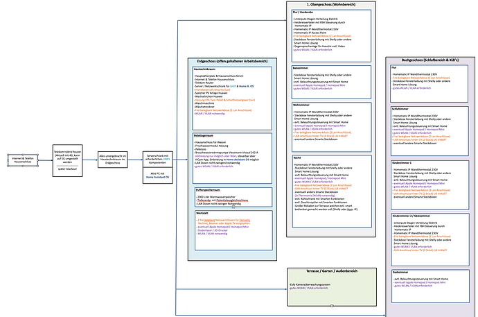

da sich die Kernsanierung unseres Hauses so langsam in die finale Phase begibt, möchte ich mich mit der Planung des Netzwerkes und Smart Home Möglichkeit via Home Assistant intensiv auseinander setzen.
Ich habe dazu eine Bedarfsermittlung erstellt, Grundrisse digital gezeichnet und schon bei Unify die Komponenten Zusammenstellung für stabiles Wlan ausprobiert.
Im Haus selber werden wir nach langer Überlegung CAT7 verlegen. Alles in Leerrohren (sollte ein Austausch oder Upgrade erforderlich sein).
Wir sind ein ganz normaler arbeitender Haushalt, ohne Home Office, nur etwas Streaming.
Im Bereich Smart Home ist für uns die Steuerung von Lichter & Steckdosen sowie die Anzeigen der Heizung und PV wichtig.
Ich hoffe in diesem Beitrag Stück für Stück einer guten Installation und einem funktionierenden, etwas smarteren Zuhause mit guter Wlan Abdeckung entgegen zu gehen.

Ach ja, ich hoffe Du hast überall tiefe Unterputzdosen verwendet.
Eine alte Weißheit noch: Es werden nie genug Netzwerkdosen an den richtigen Stellen vorhandne sein und immer Duplexkabel verwenden!

Danke für deine Antwort.Warum kein KNX? Ganz einfach - Kosten Nutzen sehe ich bei unserem Lebensstil nicht gegeben und alle Bedienelemente die man mir für KNX angeboten hab gruseln mich. Da bin ich Altmodisch, ich möchte einen Schalter oder Taster.
Shellys sollen eigentlich nur die Fensterlaibungen bekommen, warum? Statt einer Zeitschaltuhr für Winterbeleuchtung möchte ich das vom Telefon / Tablet bedienen können.
Für eine IT-Vernetzung zuhause bervorzuge ich eine ausgewogene Verteilung zwischen festen und drahtlosen Netzwerkverbindungen.
