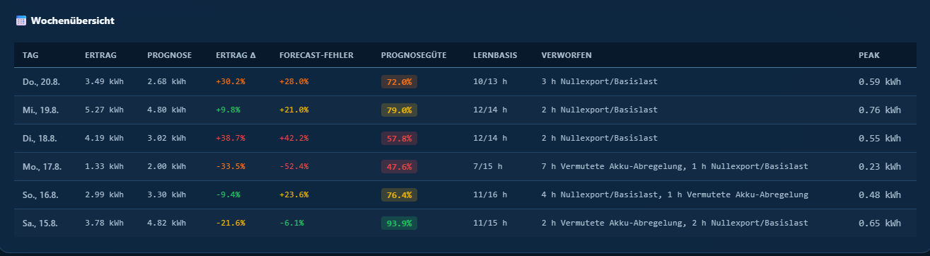

auf dem Pi Testsystem, der nur den Powersensor besitzt, gibt es seit dem 44er Update noch mehr Fehleinschätzung zur Nullexport und Akku Abregelung.
Versionen sind immer die neusten und EOD ist noch kein AI Training gelaufen, da noch zu wenige Tage vorhanden sind.
Model candidate shadow readiness: candidate=59448690-c54f-44d8-a146-f82c3eabce64 eligible_policy_days=5/7
ggf. kann ich die Prognose vom Pi komplett nicht mehr nutzen.
Live System passt soweit.
Ich brauche deine DB vom PI da ich sonst im Dunklen stochere. - Im Urlaub kann ich da allerdings nicht wirklich viel machen.
Kann ich dir dann zuschicken. Wenn du wieder daheim bist und auch Zeit dafür hast. :+1:
