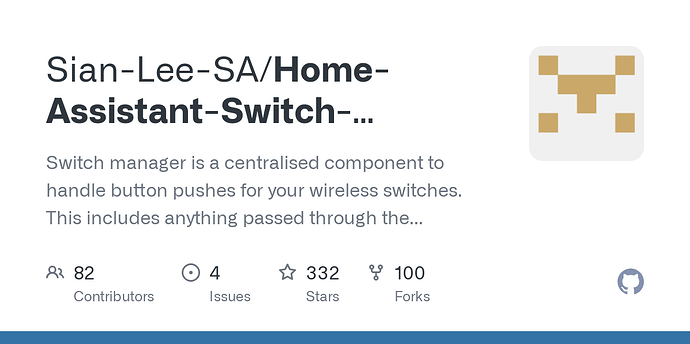

Ich mache das mit dem Switch Manager. Gibt es im HACS

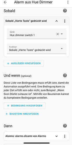

Ich hab ihn in den Automationen konfiguriert, das ging relativ einfach. Musste mir für jede Taste eine Automation anlegen… Das ist etwas doof. Keine Ahnung, ob man alles in eine bekommen würde
Das es keine Knöpfe oder Schalter als Entitäten gibt, ist richtig und normal. Du kannst die Events der Tasten aber in HA abfangen und damit dann Aktionen ausführen. Entweder „manuell“ über Automationen, per Switch Manager oder über zahlreiche Blueprints. Zu dem Thema Hue Dimmer Switch ist das Internet aber voll mit Hilfe ![]()

Um den ‘Switch Manager’ zu installieren braucht es HACS. Den ‘Home Assistant Community Store’. Dieser muß erst in HA installiert werden. Ein Video zum ‘Switch Manager’.
Habe ich installiert und auch andere custom compnents darüber laufen. Ich muss aber auch laut Installationsanweisung das Zip-File herunterladen und jede einzelne Datei und jeden Einzelnen Ordner manuell anlegen und nur einzelne Dateien hochladen mit dem FileEditor und das ist mir bei diesem Umfang zu viel.
@41564 super das reicht mir schon. Bin gar nicht darauf gekommen das zu prüfen da ich unter dem Gerät selber eben keine Entitäten gefunden habe dachte ich das eben genau diese Träger die unter Automationen - Gerät wählen auftauchen. Das mit der Integration klingt interessant ist mir aber zu aufwendig mit dem File Editor und anderen Zugriff hab ich momentan nicht eingerichtet zum Ordner von HA. Wobei ich immer noch nciht genau weiß 0b es jetzt eine Integration oder ein Blueprint ist. Aber so mit den Automationen wo man wählen kann welcher Knopf wie lange gedrückt wird ist schonmal supi.
Wo steht das denn? Welche Anleitung ist das?
Das ist die Anleitung von Github die oben verlinkt wurde.
How to install
- Download the component
- Place the folder
custom_components/switch_managerinto theconfig/custom_components/path of your home assistant installation - Restart Home Assistant
- Goto Config → Integration then find and add Switch Manager
Habe es nun aber oben rechts über die 3 Punkte heruntergeladen, ist einfacher.
Das ist ja auch der übliche Weg in HACS.
