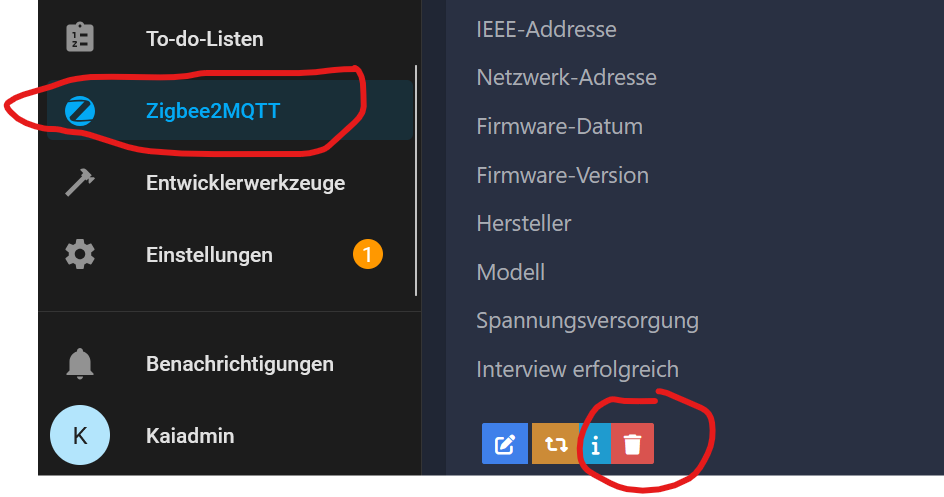

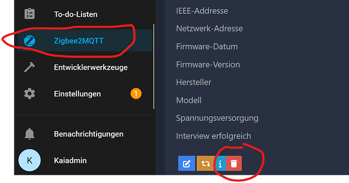

Aber in Zigbee2MQTT…
kannst du doch das Gerät bestimmt löschen, wenn ich nicht falsch liege.
Bei MQTT …
Screenshot 2025-02-01 173725
…sollte das Gerät dann verschwinden

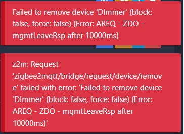

Ich kann gerade nicht nachvollziehen, warum der Dimmer in MQTT als Gerät auftauchen kann, wenn er die ganze Zeit mit der HUE-Bridge verbunden war.
Screenshot 2025-02-01 193126
Diese Fehlermeldung hindert mich daran. Wenn ich das Löschen erzwinge wird er danach wieder fehlerhaft angelernt
Wenn du die Taster an- oder ablernst musst du beim Vorgang immer wieder mal eine Taste betätigen, weil sich die Dinger gerne nach kurzer Zeit “schlafen” legen und dann nicht mehr erreichbar sind, bis du wieder eine Taste betätigst.
Vielleicht hilft das.
Die gezeigten Fehlermeldungen kann ich aber nicht wirklich einordnen.
