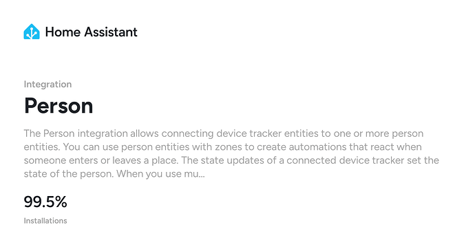

Kannte ich noch nicht, aber das beantwortet es dann wohl:
  1. If one or more connection trackers are connected, the tracker most recently updated will be used.
