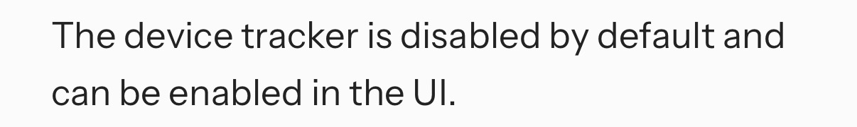

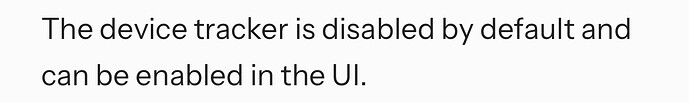

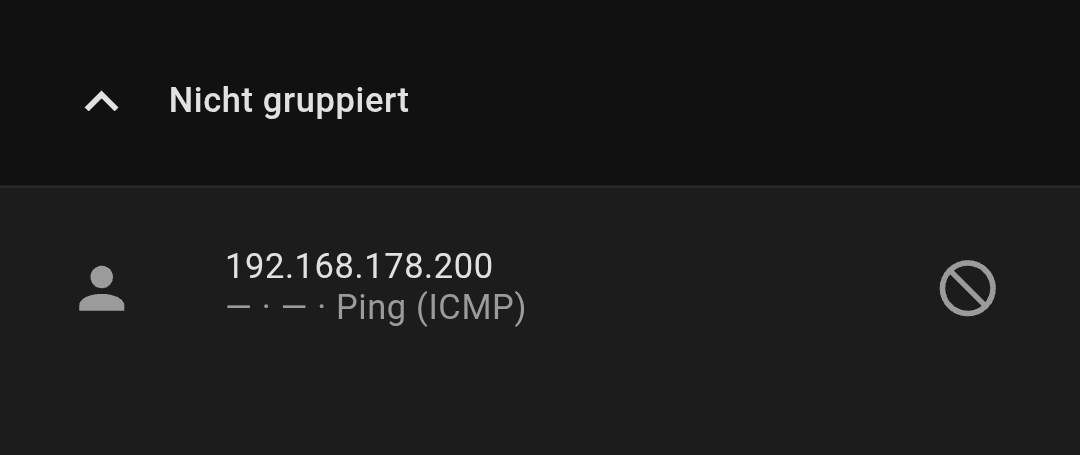

Die Ping Integration liefert doch bereits einen device_tracker. Kann nur sein, dass die Entität noch deaktiviert ist. Dann einfach aktivieren und der Person zuordnen

So steht es auch in der Dokumentation.
Nur finde ich die Option in der GUI nicht mehr.
Sie war aber mal definitiv vorhanden, also ein deaktivierter Device Tracker.
jep gerade gefunden. Waren tatsächlich deaktiviert.
