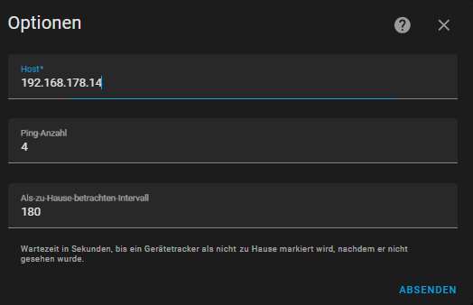

Du kannst über die PING-Integration eigene device_tracker anlegen und die den Personen zuordnen. Ping sollte da etwas besser funktionieren.
