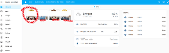

In den Personen sind alle Entitäten richtig drin. Diese wären in einer Übersicht richtig mit Bildern angezeigt. Aber auf der Karte unter sind die Personen nicht vorhanden.

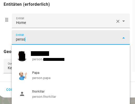

Leider kann ich zwei Personen nicht auswählen. Es sind nur 3 Entitäten mit person. vorhanden. / In Entitäten sind es aber 7

von den oberen Personen, die ich im Kartenreiter " Karte – Home Assistant" hinzufügen kann, ja. Aber dort stehen nicht alle Personen/Benutzer zur Verfügung, die ich dort hinzufügen möchte.
z.B. Person.Mama kann ich im Reiter " Einstellungen – Home Assistant" sehen, in der map kann ich sie nicht hinzufügen. Sie wird dort auch nicht angezeigt. Es wird in der Rasterkarte, wo mir alle Personen angezeigt werden können, auch der korrekte Standort angezeigt.

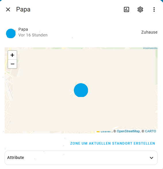

Jedoch, wenn ich auf die Personen tippe, wird der Standort nicht auf der Karte angezeigt.
Korrekt:

Personen, die sich zuhause befinden, werden nicht auf der Karte angezeigt.
Ähm, okay, warum werden dann mein Sohn und meine Person zuhause mit Karte angezeigt. und Meine Frau und mein zweiter Sohn nicht.? Und warum kann ich meine Frau und meinen kleinen Sohn nicht als Entität in der Karte hinzufügen?
