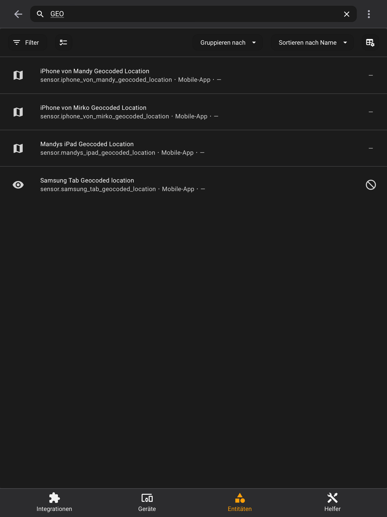

Der Sensor Geocodierter Standort ist hierfür der wichtigste. Damit ermöglichst du letztlich erst die Einordnung auf der Karte und ob du dich grad in der Zone zuhause befindest. Deaktiviere ich den und bin zu dieser Zeit zuhause, bin ich fort an immer zuhause.
Du kannst über das Trichter Symbol bei den Sensoren nur die aktivierten Sensoren anzeigen lassen. Daneben würde ich mit deaktivierte Trichter mal nach dem Wort Standort suchen.

GEO Sesnoren sind aktiv…

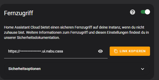

Also ich habe derzeit zum testen den Probemonat der HA Cloud aktiviert, die ja untert anderem extra dafür da ist, dass ich von aussen auf mein HA zugreifen kann. Leider geht das nicht über die APP, sondern die Cloud hat mir ja stattdessen einen Link generiert über den ich auf mein HA zugreifen kann. Für mich wäre es natürlich schöner wenn es direkt über die App geht, weiss aber nicht wie ich das hinbekommen soll, da nirgends wirklich erklärt.

Bin ich im WLAN funktioniert natürlich der Zugriff auf die App tadellos. Sobald ich WLAN ausschalte (ist ja fast gleichzusetzen mit “ich bin nicht zuhause”) dann komme ich in die App nicht rein. Dann geht es nur über den Link, den mir die NabuCasa Cloud zur Verfügung stellt.

genau diesen Link musst du in der HA App eintragen. unter externe URL.

Ahhhh okay. Das muss aber einem gesagt werden denn das ist nirgends ersichtlich! Also nicht so selbstverständlich wie du meinst :slight_smile:
Denn diese Einstellung die du meinst kann ich aktuell nur unter „Einstellungen → System → Netzwerk“ finden. Erwartet hätte ich es aber unter „Einstellungen → Home Assistant Cloud“, weil dort ja auch von Fernzugriff die Rede ist und dort ja auch der angesprochene Link generiert ist.
Unter Netzwerk ist das ja dann im Bereich „Home Assistant URL“ einzutragen was für mich eigentlich total sinnlos ist, da ich dort die Adresse nur eingeben kann, wenn ich dort „Home Assistant Cloud verwenden“ deaktivieren muss um die URL überhaupt eingeben zu können. Home Assistant verwenden suggeriert mir als Anwender doch, dass er genau quasi auf diese Adresse automatisch zugreift die er aus der Cloud-Aktivierung zugewiesen bekommt.
Auf jeden Fall hab ich jetzt durch die Deaktivierung dieser Option und die manuelle Eingabe der URL es tatsächlich hinbekommen das er mich als Abwesend markiert, wenn ich nicht zuhause bin. Vorhin erfolgreich getestet :slight_smile:
