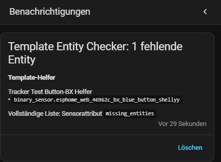

Home-Assistant-Version: 2026.7.3
Installation erfolgreich: ja
Gemeldete Funde korrekt: nein -> Fehler nicht gefunden
Template → Geräte Tracker:
Sensor: binary_sensor.esphome_web_46962c_bx_blue_button_shelly
Zonen-Template:
{% if is_state('binary_sensor.esphome_web_46962c_bx_blue_button_shelly','on') %}
    ['zone.home']
  {% else %}
  {% endif %}
Verfügbarkeits-Template:
{{ has_value('binary_sensor.esphome_web_46962c_bx_blue_button_shellyy') }}
Der Sensor im Verfügbarkeits-Template hat für den Test ein “y” zuviel am Ende, wird aber nicht gefunden.
ich habe anscheinend bisher sauber gearbeitet. Dein Test förderte genau diesen einen Helfer hervor, nach dem Löschen wieder auf 0.
Somit scheint es so, als wenn sonst alles clean wäre.
Danke für dein Tool… Super hilfreich, wenn man auf ein sauberes System steht…
Danke, sehr guter Fund. Der Test ist korrekt und zeigt eine Lücke im Parser von v0.1.0.
has_value('entity_id') wird aktuell noch nicht als statische Entity-Referenz ausgewertet. Deshalb erkennt der Checker den absichtlichen Tippfehler im Verfügbarkeits-Template nicht. Das Ergebnis 0 ist in diesem Fall also ein False Negative.
Ich habe den Fall für das nächste Update aufgenommen. Geplant ist:
  • statische Entity-IDs in has_value(...) erkennen,
  • fehlende Entities daraus normal unter missing_entities melden,
  • dynamische Argumente weiterhin nur als Parserdiagnose behandeln,
  • Zustands- und Verfügbarkeits-Templates damit abdecken.
Vielen Dank fürs genaue Prüfen :hugs:

Danke für den Hinweis. Du hast recht – ich konnte das Verhalten reproduzieren.
Home Assistant unterstützt has_value in drei gültigen Schreibweisen: als Funktion, Filter und Jinja-Test. Der Template Entity Checker erkennt in Version 0.1.1 derzeit allerdings nur die Funktionsform:
jinja2 {{ has_value(‘sensor.test1’) }}
Die Filterform wird aktuell übersehen:
jinja2 {{ ‘sensor.test1’ | has_value and ‘sensor.test2’ | has_value }}
Gleiches gilt für die ebenfalls gültige Testform:
jinja2 {{ ‘sensor.test1’ is has_value }}
Das ist keine beabsichtigte Einschränkung, sondern ein Fehler im Parser. Danke fürs Melden. Ich nehme die beiden Schreibweisen in ein Patch-Update auf. Bis dahin funktioniert die direkte Funktionsform als Workaround.

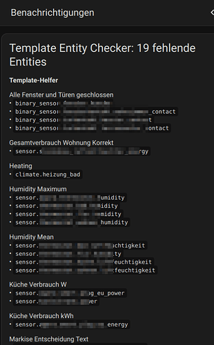

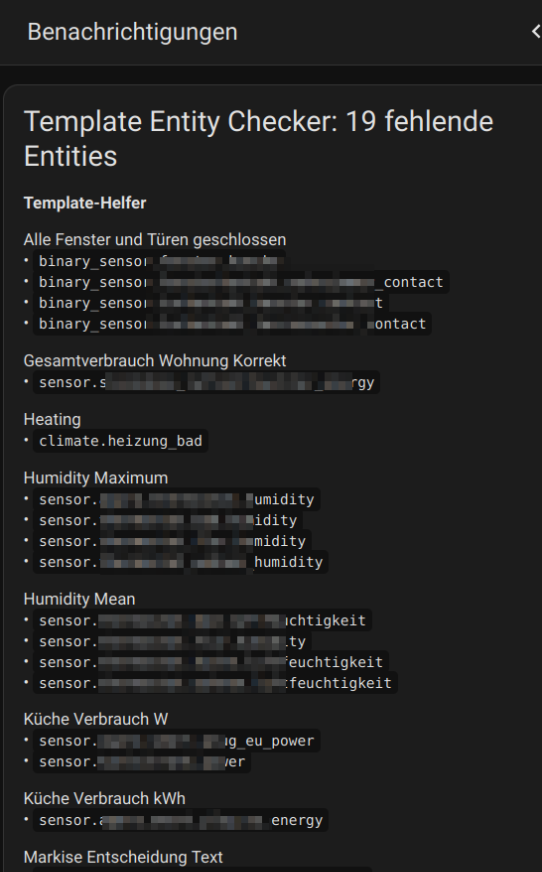

Nach Umbenennen eines Entitynamen im Template Sensor wurde nach erneutem Scan 1 angezeigt.
Was mir auffiel:
  • Ich hätte erwartet, daß mir irgendwo angezeigt wird zu mindestens der betroffene Name des Template Sensors wenn nicht sogar der faulen Entity. So weiß ich nur, es gibt irgendwo etwas aber müßte manuell alle durchsuchen.
  • Bei Tools wie Watchman oder auch neuerem Performance-Indikator für Dein HomeAssistant: HAGHS kann man ein Label zum Ausschluß nehmen. Praktisch wäre es hier, wenn das auch ginge, weil so kann der Anwender es mehrfach verwenden.

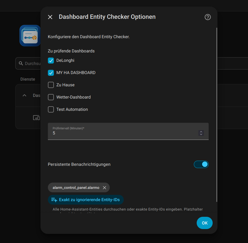

Sehr gut. :smiley:
Wer lesen kann, ist klar im Vorteil. Danke Baxxy für den Screenshot.

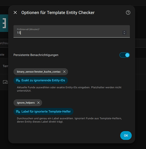

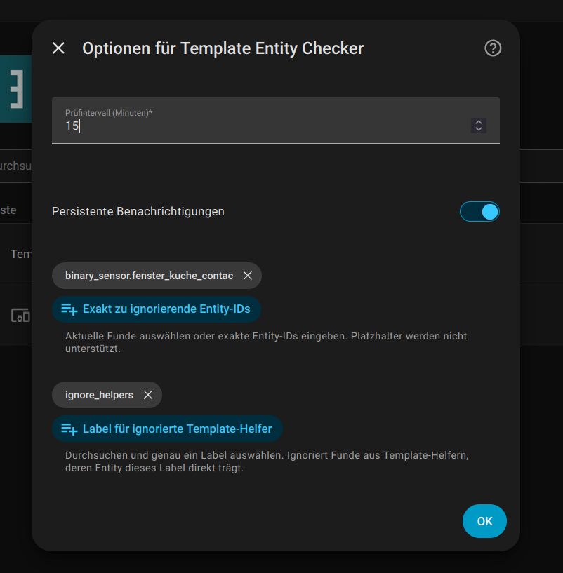

Danke für den Hinweis, die Idee gefällt mir. Künftig soll man Template-Helfer einfach über ein Label von der Prüfung ausschließen können.
Die Treffer bleiben trotzdem sichtbar, werden aber als ignoriert markiert. Die bisherige Ausschlussliste für einzelne Entity-IDs bleibt ebenfalls erhalten.
Ich habe die Erweiterung für ein kommendes Update vorgemerkt.

Template Entity Checker v0.1.3
Der Template Entity Checker prüft die über die Home-Assistant-Oberfläche erstellten Template-Helfer auf fehlende Entity-Referenzen.
Highlights:
  • Durchsuchbare Liste für exakte Entity-Ausschlüsse.
  • Optional können vollständige Template-Helfer über ein vorhandenes Home-Assistant-Label ausgeschlossen werden.
  • Ignorierte Funde bleiben im Sensor und in den Diagnosen nachvollziehbar.
  • Erkennt statische Entity-IDs jetzt auch in allen unterstützten has_value-Varianten: als Funktion, Filter und Test.
  • Nativer Home-Assistant-Schalter für Benachrichtigungen.
  • Bestehende Ausschlüsse bleiben erhalten.
Die Integration prüft weiterhin ausschließlich über die Oberfläche angelegte Template-Helfer. YAML-Templates, Automationen, Skripte, Dashboards und Blueprints gehören nicht zu ihrem Bereich.
Release: Release v0.1.2 · Dajwitt/template-entity-checker · GitHub Dokumentation: Template Entity Checker – Dokumentation
Dashboard Entity Checker v0.3.6
Der Dashboard Entity Checker durchsucht ausgewählte Lovelace-Dashboards nach fehlenden Entity-Referenzen – auch in unterstützten verschachtelten Decluttering-Templates und Button-Card-JavaScript.
Highlights:
  • Neue durchsuchbare Mehrfachauswahl für auszuschließende Entity-IDs.
  • Enthält alle Entities aus der State Machine und der Entity Registry.
  • Auch registrierte oder deaktivierte Entities ohne aktuellen State stehen zur Auswahl.
  • Bestehende textbasierte Ignore-Werte werden automatisch übernommen.
Es ist bei beiden Integrationen keine manuelle Änderung der Konfiguration erforderlich. Einfach über HACS aktualisieren und Home Assistant anschließend neu starten.
Release: Release v0.3.6 · Dajwitt/dashboard-entity-checker · GitHub Dokumentation: Dashboard Entity Checker – Dokumentation
