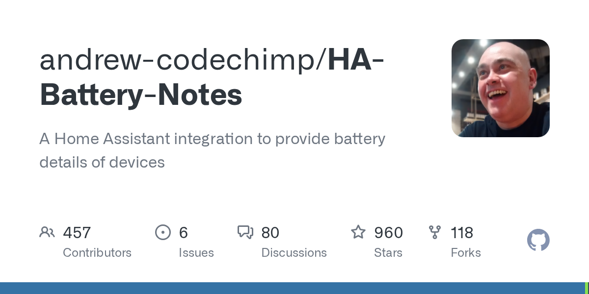

Sowas kann man z.B. mit der Integration “Battery Notes” (HACS) recht einfach realisieren.
Okay, das würde dann aber wieder auf einem eigenen Dashbord laufen, oder würde die Infos automatisch bei dem Board vom Simon reinlaufen?
Ja das würde mich auch interessieren.
