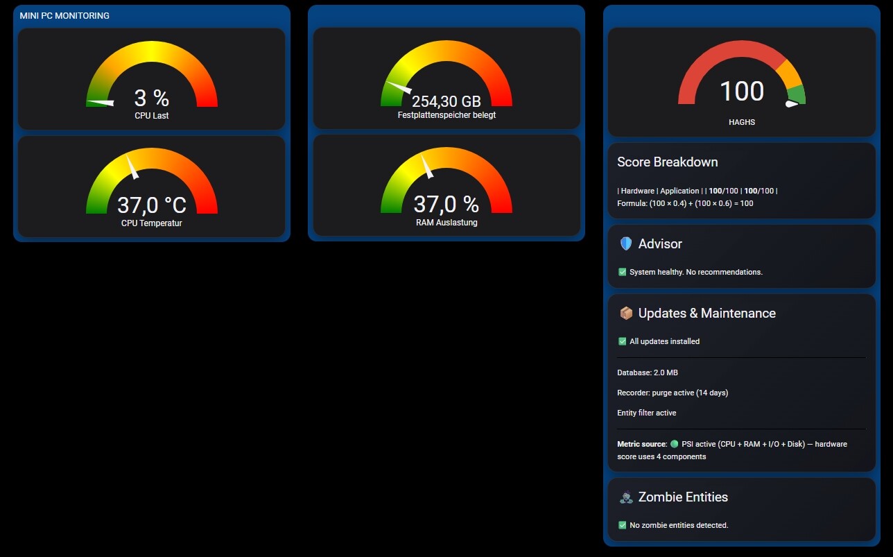

Hab lediglich ein Paar “falsch” positive Entitäten mit “haghs_ignore” gelabelt und hier ist das Ergebnis:(nutze MariaDB als Datenbank, ist wohl frisch bereinigt worden (habe einige excludes in recorder.yaml). Trotzdem muss ich noch prüfen ob das alles stimmt (2MB ?) :thinking:

Also 2MB scheint mir schon ein bisschen wenig zu sein, hast du da schon mehr herausgefunden?
Automatisch labeln sehe ich als schwierig, 1. ich möchte nicht zu sehr eingreifen, 2. weiss ich stand Heute nicht ob das sauber umsetzbar wäre, die Leute müssen schon selbst noch etwas tun und ein wenig mitdenken (im übertriebenen Sinne :sweat_smile: ). Es kam aber schonmal der Vorschlag, eine ganze Integration zu labeln mit dem haghs_ignore Label, das schaue ich mir gerade an ob das was sinnvolles ist und wie man es umsetzen könnte.

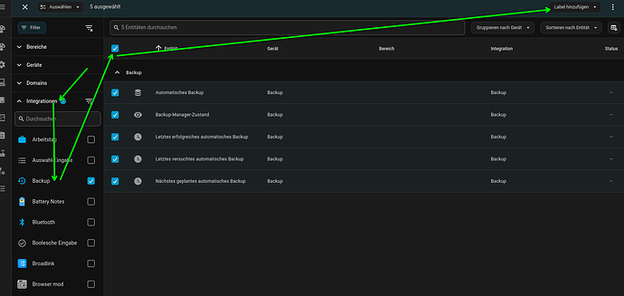

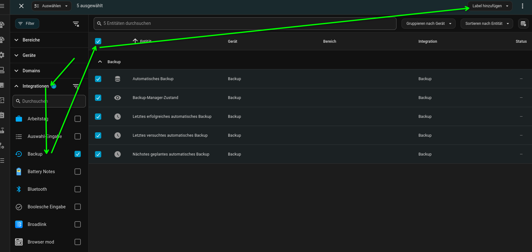

Das geht ganz einfach in HA:
Open your Home Assistant instance and show your entities.
zumindest alle aktiven Entitäten, wen neue Entitäten der gleichen integration hinzukommen müsste man es bei denen neu machen.

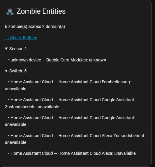

In Deiner Intergration werden diese jedoch nicht angezeigt. Da ich die Ursache aber noch nicht kenne, kann ich Dich auch nicht mehr weiterhelfen, vorerst. Aber ich hätte diese hier intuitiv auch erwartet.
PS: 7 Zombies werden auch bei mir angezeigt und alle sind korrekt erkannt.

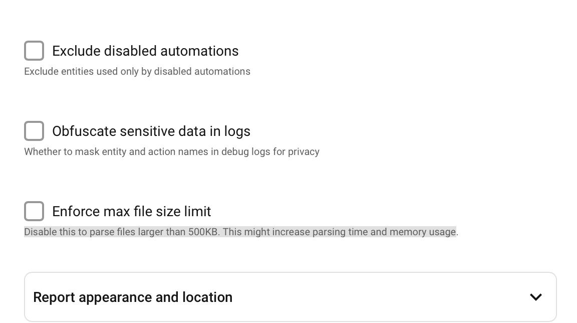

Wenn es an der Größe Deiner Datei liegt, dann einfach das hier:
bei “Enforce max file size limit” den Haken raus machen und alle Probleme sind gelöst! :grinning:
Nicht wirklich, Deine Integration hatte ich auch schon letzte Woche installiert.

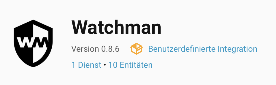

Ich war jetzt überrascht weil ich diese Option nicht sehe; habe Version 0.8.4 installiert sehe aber das Feature mit 0.8.5. Da freue ich aber. Danke für die Vorabinfo.
Gerne, aber bei mir läuft schon die 0.8.6:
