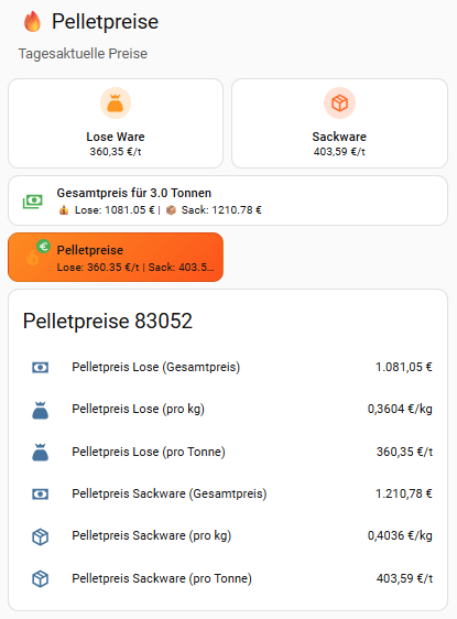

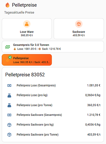

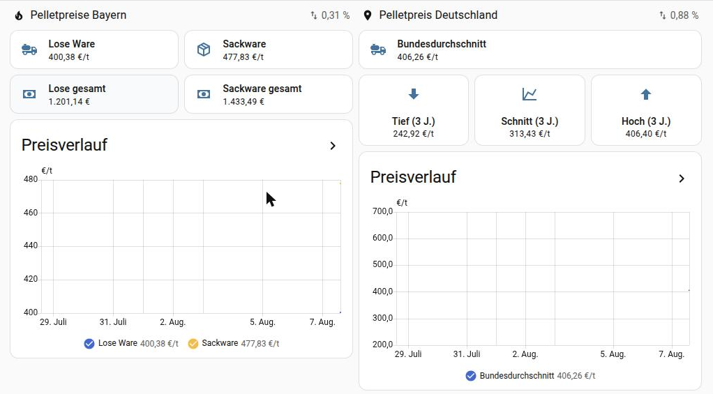

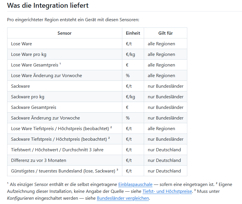

Ich habe die Integration neu gebaut und erweitert.
Die Marktpreise für Holzpellets werden wieder von heizpellets24.de geholt — wahlweise für Deutschland insgesamt oder für eines der 16 Bundesländer, lose Ware und Sackware getrennt.
Dashboard (https://raw.githubusercontent.com/chicohaager/ha-pelletpreise/main/docs/dashboard.png)
Was ihr bekommt (pro eingerichteter Region ein Gerät):
  • Preis je Tonne und je kg — für lose Ware und für Sackware
  • Gesamtpreis für die eingestellte Bestellmenge
  • Veränderung zur Vorwoche in Prozent
  • für Deutschland zusätzlich Tiefst-, Höchst- und Durchschnittswert der letzten drei Jahre
Mehrere Regionen gleichzeitig sind kein Problem, einfach mehrfach hinzufügen.

Was ihr wissen solltet
  • Die Preise verstehen sich inklusive Mehrwertsteuer und Lieferung. Bezugsgröße der Quelle ist eine Gesamtabnahme von 6.000 kg; der Gesamtpreis wird von dort linear auf eure Menge hochgerechnet. Das ist eine Größenordnung, kein Angebot — echte Preise sind mengenabhängig. Der Sensor schreibt das auch in seine Attribute.
  • Feiner als Bundesland geht es nicht. Eine Postleitzahl frage ich bewusst nicht ab: die Quelle liefert auf ihren öffentlichen Seiten keine PLZ-genauen Preise, und ein Eingabefeld ohne Wirkung würde nur eine Genauigkeit vortäuschen, die es nicht gibt.
  • Ändert die Website ihr Format, werden die Sensoren nicht verfügbar und im Protokoll steht, welcher Teil gefehlt hat. Einen Ersatz- oder Altwert gibt es bewusst nicht — ein falscher Preis wäre schlimmer als gar keiner.
Abgerufen wird alle 12 Stunden, eine Anfrage je Region. Fertige Dashboard-Karten zum Kopieren liegen im Repo unter dashboard/.

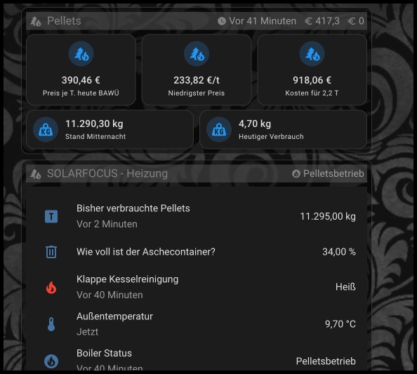

Das werde ich gerne mal ausprobieren. Ich meld mich.

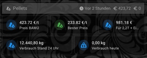

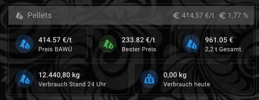

So sieht es bei mir z. Z. aus.
Mal sehen, bisher echt gut, muss noch ein wenig rumprobieren…

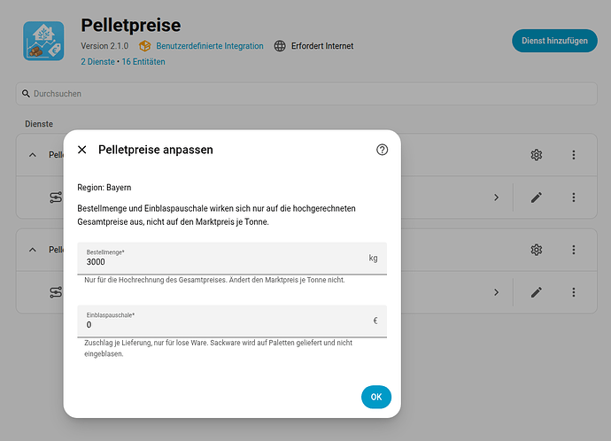

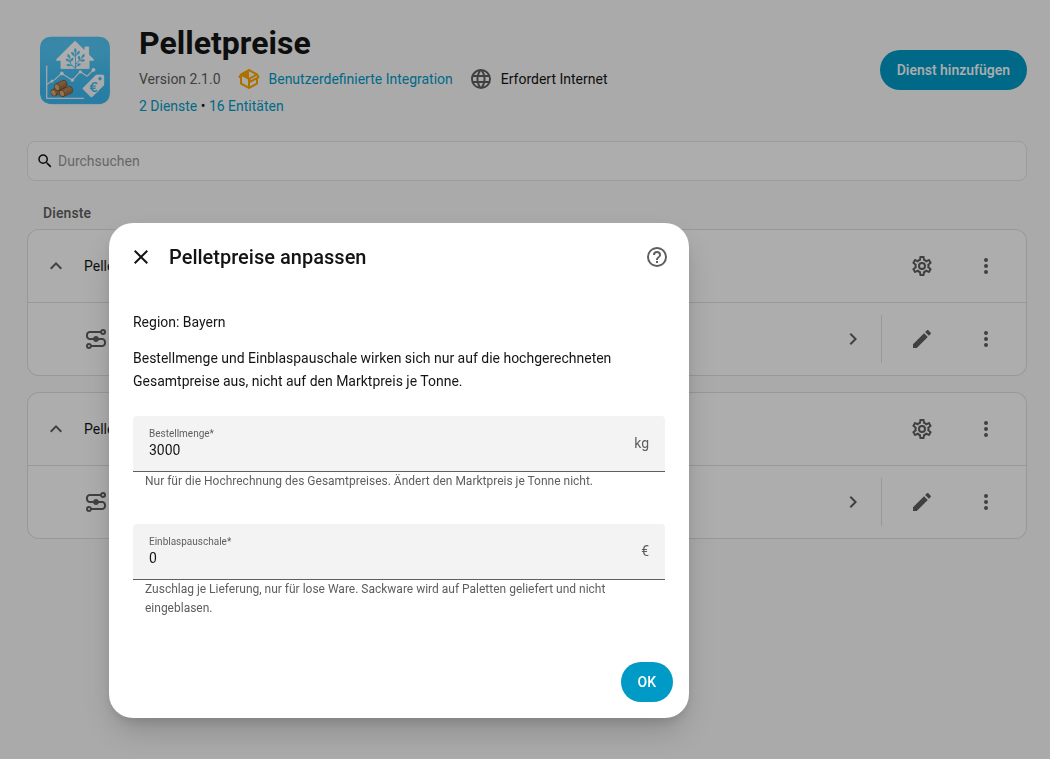

Kann man bei dem Preis noch die Einblaspauschale konfigurieren?
Bitte update durchführen
Holger
Wie funktioniert es denn mit der Pauschale? Wie wird die gerechnet?

Verstehe deine Frage nicht. Die Pauschale zahlst du doch einmalig pro Lieferung.

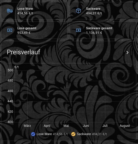

Schön wäre einen Sensor für höchsten und niedrigsten Preis.
Deine Frage nach „höchstem und niedrigstem Preis" lässt sich auf
drei Arten lesen. Zwei davon habe ich gebaut — Extremwerte über die Zeit und
der Vergleich zwischen den Bundesländern. Die dritte wäre die spannendste: die
Spanne der tatsächlichen Händlerangebote, also was der günstigste und der
teuerste Anbieter gerade verlangt, samt der jeweiligen Einblaspauschale.
Die kann ich leider nicht liefern, liegen hinter gesperrten Endpunkten in der robots.txt

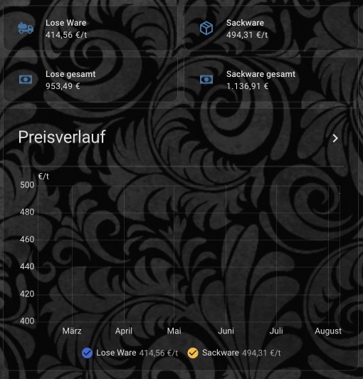

Habe mich schlecht ausgedrückt, sorry. Meinte wohl eher “historische” Preise. Was hat die billigste / teuerste Tonne gekostet.
Ich gucke mir morgen die neue Version an. Danke für Deine Bemühungen!!! :+1:
Mein bisheriger Tiefpreis (Bester Preis) fällt dann mal hinten runter. Aber egal!!
