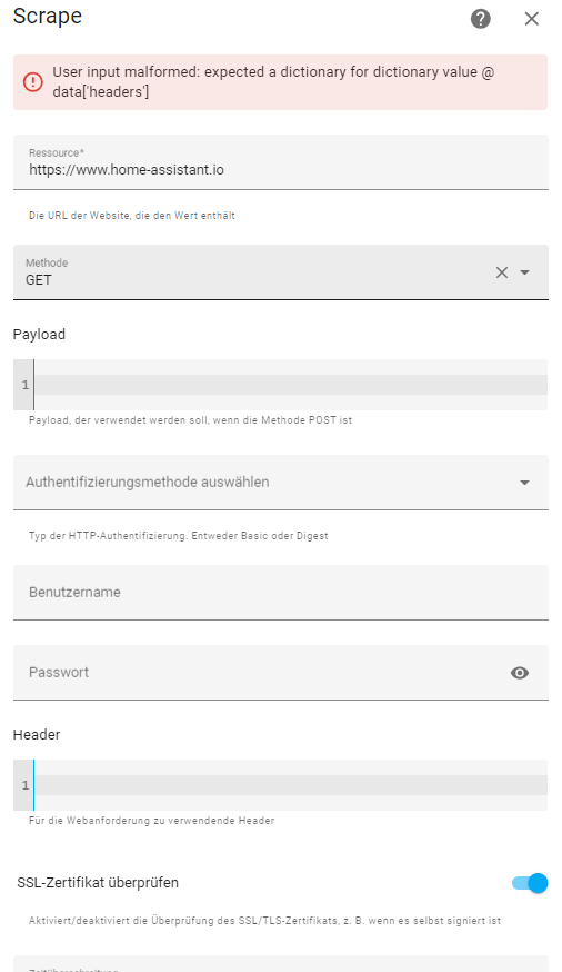

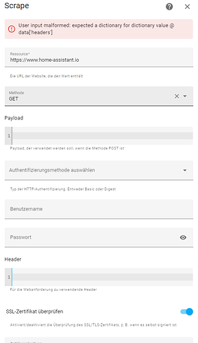

Hab mir vorhin das Video angesehen und gedacht, das ich das ja doch relativ schnell umsetzen kann, stolpere aber jetzt schon direkt am anfang…
Da Scrape ja jetzt ganz normal über die Integrationen hinzugefügt werden kann, komme ich mit den Eingabefeldern nicht weiter.
Was kommt bei “Payload” und “Header” rein?
Die Beispiele sehen da alle anderes aus und egal, was ich probiere, es kommt immer eine Fehlermeldung.
Hab jetzt erstmal für das erst Verständnis versucht, wie im ersten Beispiel auf der Scrape-Seite, die aktuelle Version von HA auszulesen.
Ressource = https://www.home-assistant.io
aber dann geht es halt schon los und ich komme nicht mehr weiter.
Wenn du da einen Tip hast, wäre ich sehr dankbar!

ok, dann bin ich zumindest nicht alleine so “doof” :rofl:
Habs dann auch direkt über die yaml probiert, weil ich mit der Eingabemaske nicht weitergekommen bin, hatte da aber auch immer Fehlermeldungen.
Und da bin ich immer noch bei den Beispielen, wie z.b. dem Auslesen der aktuellen HA Version. Bevor ich das nicht hinbekomme, brauche ich ja erst gar nicht mit anderen Seiten anfangen.
Oder hast du das mit dem Beispiel hinbekommen?

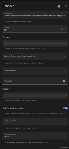

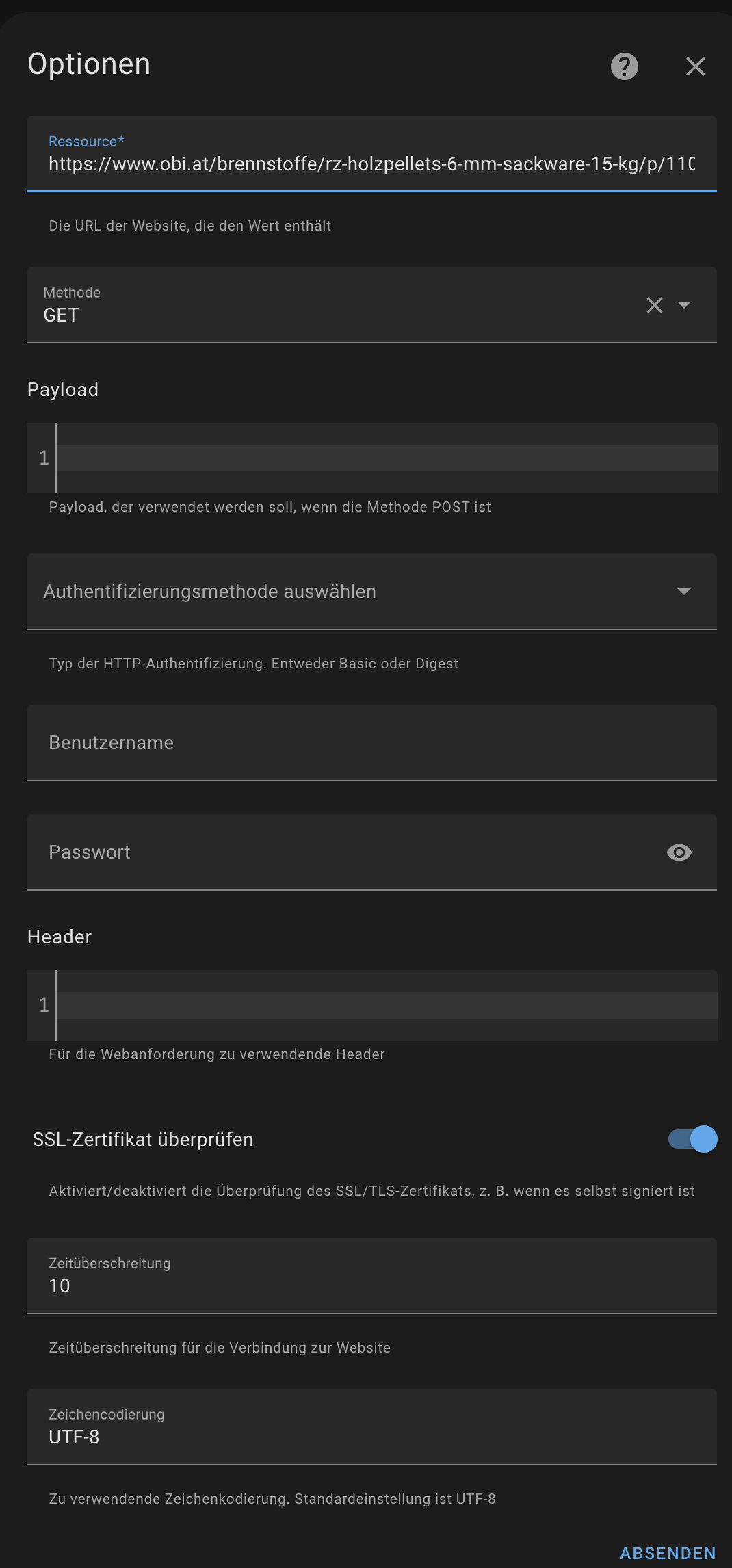

Hallo würdest du mir ein Weihnachtsgeschenk machen und verraten wie ich von dieser Seite den Preis bekomme?
Dann habe ich zwei Beispiele an denen ich mich orientieren kann.
Danke für deine Mühe und Zeit
https://www.obi.at/brennstoffe/rz-holzpellets-6-mm-sackware-15-kg/p/1106608
Hier würden mich die 6,19 interessieren.
Wünsche Dir und deiner Familie, sowie allen hier im Forum Frohe Weihnachten
Helmut

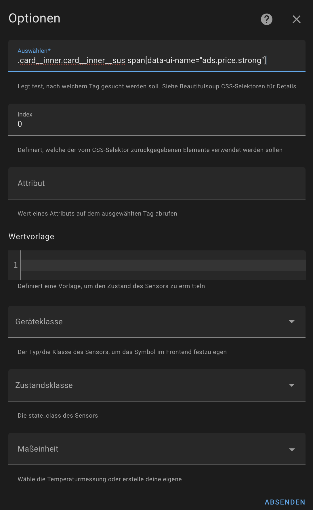

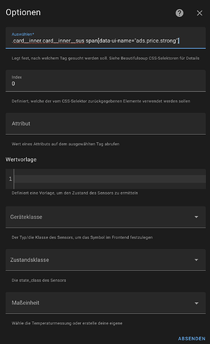

Frohe Weihnachten.
Hier mein Geschenk :gift: :wink:
.card__inner.card__inner__sus span[data-ui-name="ads.price.strong"]

@sirector
Herzlichen Dank für dein Weihnachtsgeschenk. Aber es funktioniert leider nicht.
Das Problem sitzt sicher vor dem Bildschirm!
Die Fehlermeldung lautet “unbekannt”

Bevor ich jetzt Schluss mache, kurz der Hinweis, das ich es in deinem Beispiel auch nicht hinbekomme. Weder selbst, noch mit dem Selektor von @sirector . Liegt also nicht nur an dir :wink:
Ist also doch nicht immer ganz so einfach, wie gedacht und hat mit Sicherheit was mit den von ihm angesprochenen Kenntnissen mit den CSS Selektoren zu tun.
Jetzt aber Schluss für Heute :santa:
Dann versucht es mal damit
#AB_radio_wrapper .card__inner.card__inner__sus .my-10 span span
Viele Wege führen nach Rom und ich denke HA mag die [ ] nicht. Vielleicht blockiert obi.at das aber auch irgendwie.
Leider auch “unbekannt”
So Schluss für heute. Danke für deine Zeit und Hilfe
